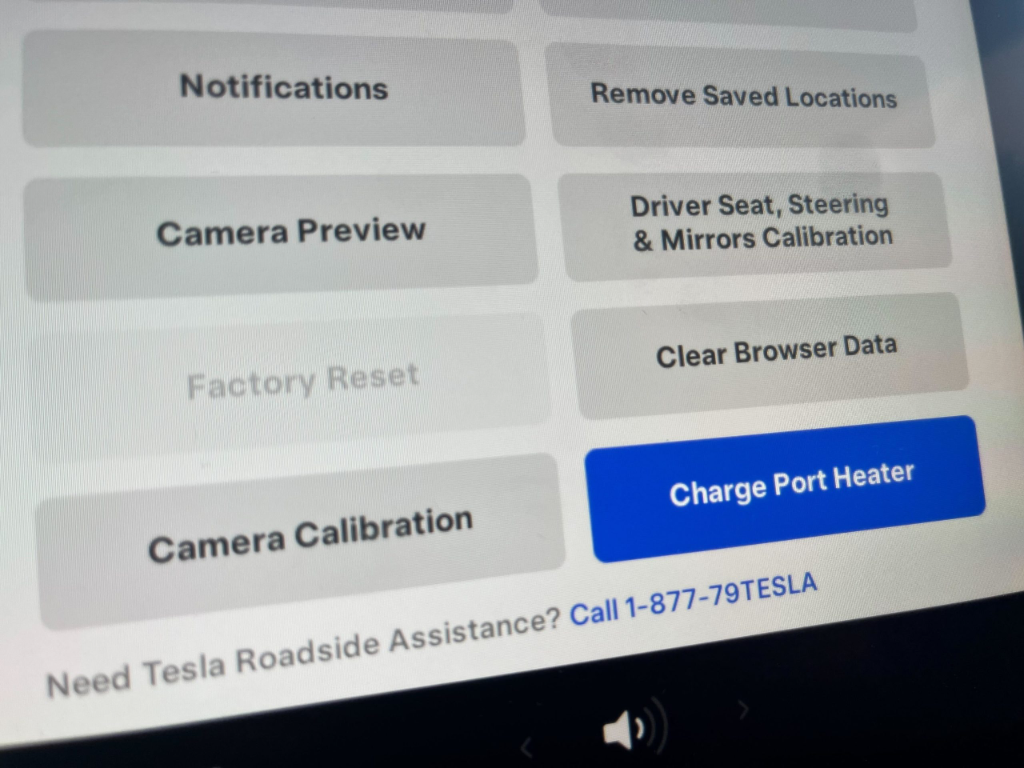

Mehmet Göktürk 1 Ocak Paylaş 1 Ocak Turn the rear defroster on via the app. Turning the rear defroster on will turn on the charge port heater which will eventually heat up enough to unfreeze the door. YANİ: Arka cam ısıtıcısını açınca şarj portu da ısıtılıyormuş. benim dediğim gibi arka camda buz var. onu ısıtmak lazımmış. 1 Yorum bağlantısı
Abdussamed Acar 1 Ocak Yazar Paylaş 1 Ocak (düzenlendi) Mehmet Göktürk yazdı: Turn the rear defroster on via the app. Turning the rear defroster on will turn on the charge port heater which will eventually heat up enough to unfreeze the door. YANİ: Arka cam ısıtıcısını açınca şarj portu da ısıtılıyormuş. benim dediğim gibi arka camda buz var. onu ısıtmak lazımmış. Aracın buz çözme modu işe yaramadı ama bu charge port heater ı özellikle denemedim. Arka cam ısıtıcısı açık eve geldim zaten bu arada... Sıkıntı o ince kapakla kaporta arası komple buz tutmuş, bu da büyük ihtimalle aracın defrost modunun erittiği kar suyu akarken olmuş çünkü özellikle uğraşsan öyle muntazam donduramazsın, Bu arada dışarıda çok fena ayaz var bu gece -20 yi görürüz sanıyorum yarın -28 yazıyor hava durumu... ince şarj kapağının çevresindeki kaporta kısmına özellikle ısı verilmeden o buzun erimesi zor gibi görünüyor çünkü dışarıdaki ayaz çok fena... 1 Ocak tarihinde Abdussamed Acar tarafından düzenlendi 2 Yorum bağlantısı
Abdussamed Acar 2 Ocak Yazar Paylaş 2 Ocak Mehmet Göktürk yazdı: Turn the rear defroster on via the app. Turning the rear defroster on will turn on the charge port heater which will eventually heat up enough to unfreeze the door. YANİ: Arka cam ısıtıcısını açınca şarj portu da ısıtılıyormuş. benim dediğim gibi arka camda buz var. onu ısıtmak lazımmış. Hocam bu menünün senin araçta olduğundan emin misin? 1 Yorum bağlantısı

Mehmet Göktürk 2 Ocak Paylaş 2 Ocak Çağlar Bayur yazdı: benzin depo kapağı neden yapışmaz? bu kapağın özeeliği mi var edit. işte bu hep arge... elon a yaz belki hediye bi tesla daha yollar? kapak plastik, arka stop malzemesi görünürde stopun yanına gizli. otomatik açılıyor. yukarı açılıyor. Normalde arka cam defrostuna bağlıymış sonra ayırmışlar güncelleme ile menü gelmiş. ama ben daha bakmadım. https://evhype.com/tesla-charge-port-heater-update/ Yorum bağlantısı
