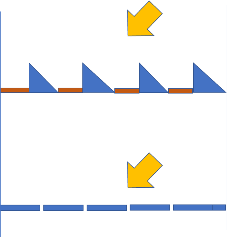

normalde aralarda boşlıuk kalıyor. panel pahalı iken bu önemliydi. şimdi panel ucuz. Şekle bakarsan çatıya düşen enerjinin toplam alanı ikisinde de aynı..Üstteki çatıda kahverengi yerlere ışık düşmüyor sadece. Açılar ve aralıklar tahminidir.

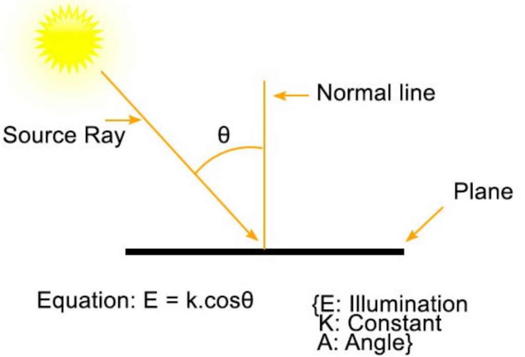

Bu mesele Lamberts kanunu diye bilinir derste anlatırız bilgisayar grafiklerinde.

Hoca yukarida yazdim ya samed izdusum alani hesaplamayi biliyordur diye. Adam tr haritasini dijitalize eden ekiple calisiyordu. Bilir bunlari zaten.
Ona bakarsan dik aci ic8n de hesaplanmiyor. Optimum verim icin kisin gunesin acisina bakiyorsun, yazin bakiyorsun, ikisinin arasinda aciyla yapiyorsun. Bunlar zaten meteorolojinin gunes haritalarinda da var. Hesap yapmaya falanda gerek.yok temelde.
Ozetle cati varsa yapistir gec yoksa aciya bak platform hazirla gene duz yap. Testeredişli tasarim sadece sebekeye baglanirken projede araniyor. Ev icin gereksiz o. Zaten minicik cati alani var. Teras varsa yap platform pergolen olsun :)

Okuyucu anlasın diye yazdık. Samed beni ilgilendirmez burası forum.  Formülü de hesap yapın diye yazmadım. Okuyanlar meselenin teorisini anlasın diye yazdım. Yani yaralı parmağa işeyebilirim :)
Testere dişi şebekeye bağlanan projede aranmıyor. 2 megawatlık yaptırdık iki sene evvel düz....

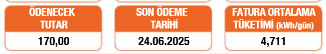

Geçen seninl eyazışmıştık ama hangi konu olduğunu bulamadım şimdi. Banada 170 lira gelmiş fatura
