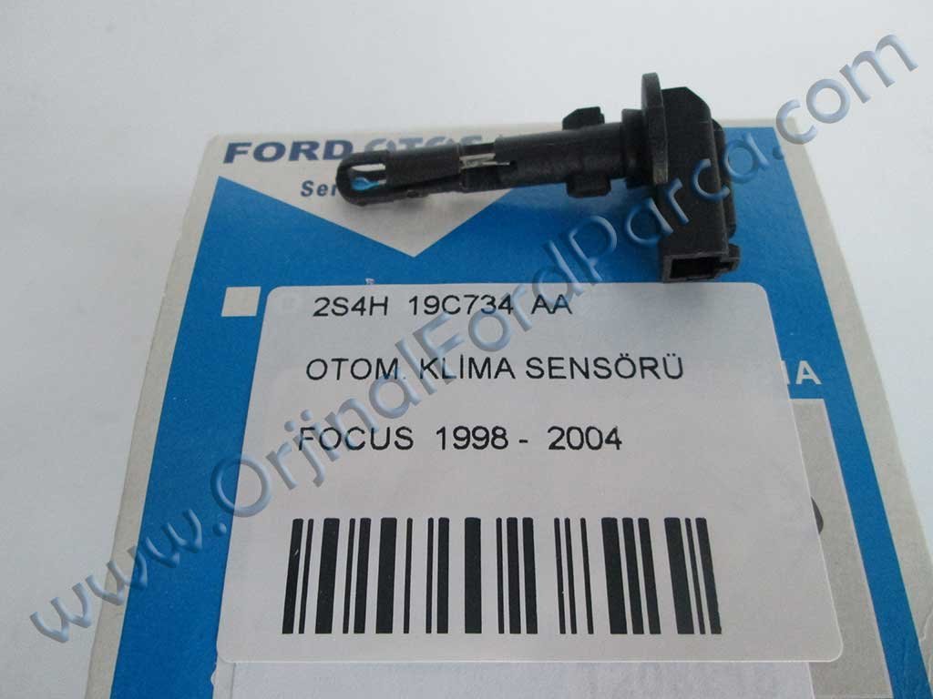

Ali Darbaz 28 Mayıs 2025 Paylaş 28 Mayıs 2025 Mühtemelen bu patça bozuk. Sizin arabaya uygun olanı bulmanız lazım. Klima davlumbazı içinde olur. Yorum bağlantısı
