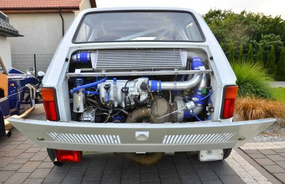

Yurtdışında 1.2 FIRE motorlar ve bazı motosiklet motorlarının bu gövdeye uygulandığını gördüm. Deneyenlerden olumlu yorumlar okudum. Ancak bu tarz projelerde henüz tecrübesizim. O yüzden, projenin başlangıcından sonuna kadar aşamalandırarak gitmeyi planlıyorum.

Diğer konular için polonyalılar iyi galiba.

Tamer Topaç yazdı:
Düşünsenize :seytan:
Abi ölmek için çok gencim, girme kanıma :D

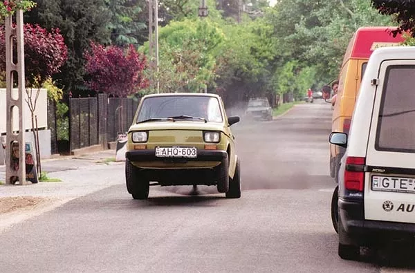

Koray Demir yazdı:
Tam bir canavar
Dumana bakılırsa 1.9tdi atmışlar :D
Senin yaşında olsam n20 veya Civic Type r alırdım. Çocuk da yokmuş zaten.
Abi i20n kullandım çok güzel araba, civic type-R da keza öyle ama onlar için en az bir milyon lira vermem lazım, şuan o bütçeler benim için biraz zor.
Talha Bilgi yazdı:
@Oğuzhan Güdek ya ben dışardan gelen sesler kadar arkadaki motorun içeri verdiği gürültü çok rahatsız ediyordu, Yurtdışında bir videoda izledim adamlar 1000cc motor eklemişler onun sesi çok hoş geliyor içeri ne kadar yalıtım yapsakta diyordu ...
Aslında mesela uyarlanabilirse 0.9tce motorlar aşırı sessiz çalışıyor, onlar denenebilir. Ama onlarda da önden çekiş araba için tasarlandığı için nasıl uyarlanır bilemedim, tork ve gücü bis orjinal şanzımanına fazla geliyor, tce nin kendi şanzımanı ise ters kalıyor, kendim bir ara mil tasarlayıp yaptırsam diye düşünsem de fazla zorlama olur muhtemelen diyip kenara bıraktım. Vakit varken ona da alternatif bi çözüm bulmayı deneyeceğim.
