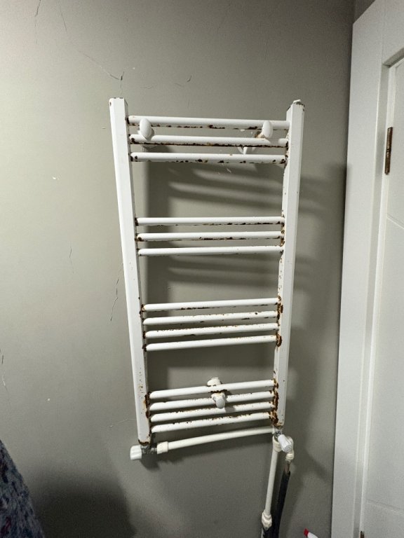

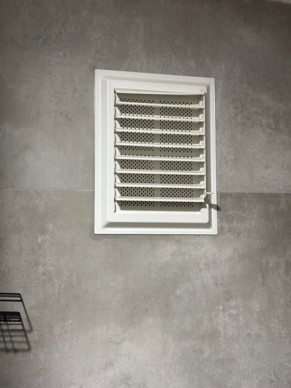

Ali Gülmez Perşembe 18:15 Paylaş Perşembe 18:15 Arkadaşlar merhaba yeni evimi teslim aldım içindeki kiracı ile davalık olmadan çıkış yaptı bina 2 yıllık ancak banyolardaki havalandırma yetersiz. Bu nedenle banyoda oluşan nemden dolayı havlupanlar paslanmış ve havalandırma menfezi yetersiz. Nemi uzaklaştırmak için ne yapmam gerekir fan motorlu menfez var mı ? Birde havlupanı değiştireceğim krom kaplı olanlarda paslanma olur mu ya da farklı tipi var mıdır yardımcı olursanız sevinirim Yorum bağlantısı
Metin Uzunoğlu Perşembe 18:44 Paylaş Perşembe 18:44 Alüminyum olanları var, aydınlatmaya bağlı veya hareket sensörlü geç kapanan bir fan işinizi görebilir. Yorum bağlantısı
Erdem Bozkurt Perşembe 18:49 Paylaş Perşembe 18:49 içerdeki nemi azaltmak için mutlaka ıslak havlu bornoz imkanınız varsa dışarda kurutun kış ayları zor derseniz eve veya banyoya nem alıcı cihazlar en azından nem seviyesini en aza inidirir havalandırma penceresi,fan bunlarda takviye yapar... Yorum bağlantısı
Saygın Can Oğuz Perşembe 19:07 Paylaş Perşembe 19:07 Menfezde delikler oldukça az gibi, farklı bir menfez bakabilirsiniz. Ayrıca apt havalandırma boşluğunun üzerini de kontrol etmenizde yarar var kapatılmış filan olabilir. Önce menfezi komple bir söküp deneyin hava gelirse menfezdedir. 1 Yorum bağlantısı
Mehmet Ozyurek Perşembe 19:11 Paylaş Perşembe 19:11 Ben kendim mdf'den havalandırmaya göre kesip, ortasına lamba ile paralel çalışan fan takmıştım.. Yorum bağlantısı
Ali Gülmez Perşembe 19:34 Yazar Paylaş Perşembe 19:34 Saygın Can Oğuz yazdı: Menfezde delikler oldukça az gibi, farklı bir menfez bakabilirsiniz. Ayrıca apt havalandırma boşluğunun üzerini de kontrol etmenizde yarar var kapatılmış filan olabilir. Önce menfezi komple bir söküp deneyin hava gelirse menfezdedir. Ona da bakacağım çakmakla test yaptığımda azda olsa hava akımı olduğunu gördüm Yorum bağlantısı
Çağlar Bayur Perşembe 19:35 Paylaş Perşembe 19:35 oncağız fana nem tahliyesi için bel bağlamazdım, vesile ile odaklanamyı oeteğe yapmalı. çok sayıda ev gördüm de böyle bir petek hiç görmedim, bence petek malzeme sorunu bu. 3 Yorum bağlantısı
Alpay Sumer Perşembe 19:43 Paylaş Perşembe 19:43 Banyo lambasından ortak bir baglantı alınarak fanlı tip kullanılabilir..Rahat edersiniz.. birde ordan gelen öksürük tıksırık seslerini engellemenin yolları olsa.. Yorum bağlantısı
Tolgahan Doğru Perşembe 21:00 Paylaş Perşembe 21:00 Petek muhtemelen üretim hatalı. Nemli şehirlerde , inanılmaz havasız banyolarda bile böyle paslanan petek görmedim hem de 2 senede. Peteklerde ıslak havluları dahi kuruturuz böyle olmadı hicbiri. Yorum bağlantısı
Ali Gülmez Dün saat 05:46 Yazar Paylaş Dün saat 05:46 Tolgahan Doğru yazdı: Petek muhtemelen üretim hatalı. Nemli şehirlerde , inanılmaz havasız banyolarda bile böyle paslanan petek görmedim hem de 2 senede. Peteklerde ıslak havluları dahi kuruturuz böyle olmadı hicbiri. valla hocam dolapların kapı menteşeleri bile pas içinde herşey paslanmış görmeniz lazım kapı menteşeleri sökerken elimde kalacak valla nasıl duş aldılar anlamadım 1 Yorum bağlantısı
Tansu Kalafatoğlu Dün saat 06:01 Paylaş Dün saat 06:01 yeni ve küçük evlerin sorunu nem... baca çalışıyorsa fan takmak en güzeli. lambaya bağlı olmasın bence. lamba yanmayınca da çalışabilir olsun. evde çok nem varsa, camlar yeteri kadar açılamıyorsa, izolasyon da boşlukluysa küf de olur bu evde. nem alma makineleri var ayrıca. çok işe yarıyorlar. Yorum bağlantısı
Mahmut Yıldız Dün saat 08:08 Paylaş Dün saat 08:08 Bence de ana sorun havalandırma değil gibi. Güçlendirmek işe yarayabilir ama sanki havalandırma hiç açılmamış gibi. Nem içeride hapis olmuş. Belki de baca kapalı. Çünkü bu kadar küçük gözenekli havalandırmada mutlaka kir/toz olurdu, çok temizler. Temizlendi ise farklı tabi. Yorum bağlantısı
Muhammet Ergün Dün saat 08:36 Paylaş Dün saat 08:36 bendecede bilinçsiz kullanım söz konusu havalandırmadan soğuk geliyor diye duş yapılırken kapatmışlar ve kapalı kalmış olabilir, banyonun kapısı hep kapalı kalmış gibi. Yorum bağlantısı

Baha Kanberoğlu Dün saat 12:48 Paylaş Dün saat 12:48 Fanlı menfezler var. Onlardan alıp taktırabilirsiniz. Ama çoğunun çekiş gücü zayıf oluyor. İnternette rahatlıkla bulabilirsiniz. Yorum bağlantısı
Ali Gülmez Dün saat 12:53 Yazar Paylaş Dün saat 12:53 Baha Kanberoğlu yazdı: Fanlı menfezler var. Onlardan alıp taktırabilirsiniz. Ama çoğunun çekiş gücü zayıf oluyor. İnternette rahatlıkla bulabilirsiniz. bir bacayı kontrol etmem lazım menzefi söküp kafayı çıkartacağım artık Yorum bağlantısı
Saygın Can Oğuz Dün saat 17:23 Paylaş Dün saat 17:23 Menfez tam çekmese bile banyo sonrası kapıyı kapalı bırakmamalıydılar. Kapı açık olsa hava alacağından bu denli küf pas olmazdı. Yorum bağlantısı
Azad Mirzade Dün saat 17:36 Paylaş Dün saat 17:36 (düzenlendi) O menfezden ve havalandırmadan iş çıkmayacak gibi, fanlı da olsa kesmeyebilir, en temizi nem alma cihazı koymak içeriye, duş alırken vs çalıştıracaksınız ne nem olur ne kötü hava ne paslanma banyoların ekserisi sıkıntılıdır, kesin çözüm bu alet, ikinci el de alınabilir. https://www.hepsiburada.com/trotec-ttk-26-e-10-lt-nem-alma-cihazi-pm-HBC000068I4A6 Dün saat 17:36 tarihinde Azad Mirzade tarafından düzenlendi 1 Yorum bağlantısı
Deniz Kom Dün saat 20:09 Paylaş Dün saat 20:09 (düzenlendi) Benim oturduğum dairede hiç banyo penceresi yok. Işığa bağlı otomasyona sahip emme fanları var, ışıkla aktif oluyor, nemi ve havayı bacadan atıyor, ışık söndükten sonra 10 dakika daha çalışıp kendini kapatıyor. Böylece içerde nem kalmıyor. Sizin durumunuzu önceki evimde yaşamıştım. Fanlı menfezler mevcut. Işığa bağlayıp ya da oraya ayrı elektrik çekip kullanabilirsiniz. Kesinlikle işe yarıyor ama fanın emme kapasitesinin (CFM) yüksek olması lazım. Hatta ona otomasyon kartı bağlayıp (350 lira falandı elektronikçide) ışık söndükten sonra çalışmasını sağlayabilirsiniz. Ben kendi fanlı menfezimi yapmıştım. Bugün olsa uğraşmam Paslanma konusunda ise kötü malzeme ile kaplama yapılmasından kaynaklanıyor. Dün saat 20:10 tarihinde Deniz Kom tarafından düzenlendi Yorum bağlantısı
Nihat Palolu 23 saat önce Paylaş 23 saat önce (düzenlendi) Hamamböceği gibi nemli ortamı seviyormuş kiracılar. Havlupan ne kadar kalitesiz olursa olsun bu kadar paslanması normal değil. Hep ıslak kalmış, su damlaları da buharlaşamadığı kısımları çürütmüş. Havlupanı takan tesisatçı da kör olmuştur muhtemelen, hem yanlış bağlamış hem de estetik değil. 23 saat önce tarihinde Nihat Palolu tarafından düzenlendi Yorum bağlantısı
Tayfun Aydın 22 saat önce Paylaş 22 saat önce Hocam ben tadilat sırasında Bosch un ultra sessiz serisi havalandırma taktım ancak ışığa bağlı olduğu için banyo bitince ışık kapanınca duruyor. Kendiliğinden bir havalandırma olmayınca nem küf maalesef oluyor. Size tavsiyem hem elektronik hem de havalandırma boşluklu olan modellere bakmanız. Onlar sizin işiniz görür.. Yorum bağlantısı
