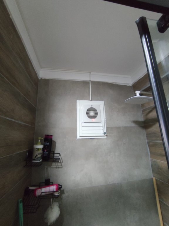

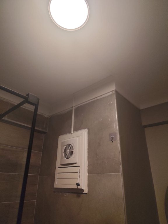

Fan motorlu menfez var da gördüklerim 2500-3000 tl gibi çok saçma fiyattı. Benim önerim menfezi sök, 12-15 cm çapında fan al menfezin orta kısmını kesip monte et, fanın arkasına da 90 derece pimaş dirsek monte et, havayı yukarı atsın, elektriği de ayrı bir düğme ile al, ışıktan bağımsız çalışsın. Ben fanı ayrı bağladım, yazın duş sonrası 10 dk yeterken kışın yarım saat yetmeyebilir.
Not: Fan çalışırken banyo kapısını aralık bırakınca buhar çok daha kısa sürede çıkıyor
