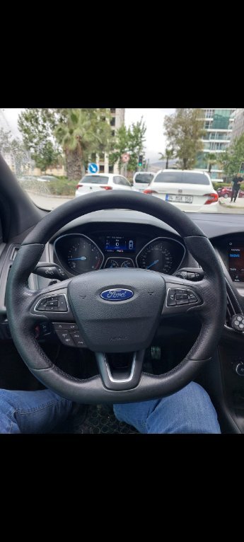

Onur Demirci Pazar 07:27 Paylaş Pazar 07:27 Merhabalar aracimda bridgestone turanza T005 215/55/R17 yaz lastikleri var daha 29binde ancak aracta sanki kayma egilimi hissediyorum.Rot balans icin goturdum ama rot ayarin bozuk dendi lazerle ayarladilar ancak direksiyonu serbest biraktigimda hafif sola dogru egildigini goruyorum.Ozellikle 100km hizi gecince sankk araba cok hizli gidiyor ve kontrolumden cikacak kayacak hissiyatin kapiliyorum.Abi elektrikli direksiyonlarda tam ortalamak olamiyor dendi cok inanasim gelmedi.Gorselide ekledim desteginizi rica ederim. Yorum bağlantısı
Alpay Sumer Pazar 07:50 Paylaş Pazar 07:50 Neymiş neymiş? Elektriklide olmuyormus İple ayar yapan bile var.. o nasıl bir tespitmiş yahu.. Baska gercek bir ustaya götürün fıstık gibi yaparlar.. 1 Yorum bağlantısı

Onur Demirci Pazar 08:16 Yazar Paylaş Pazar 08:16 Metin Akbal yazdı: Focus a bilgisayarla direksiyon ayarı yaptırmıştık biz. Ecuya bağlandı diye hatırlıyorum. Usta pcye baglayip direksiyon açi sensörünu sifırladim dedi.Ancak soyle tarif edeyim düz bir otobanda gittigimi dusunun direksiyonu biraktigim an attigim gorseldeki hali aliyor ve sola dogru gidiyorum bunu farkli farkli yollarda denedim sonuc hep ayni oldu. Yorum bağlantısı

Çağrı Alaf Pazar 08:25 Paylaş Pazar 08:25 (düzenlendi) Dengesiz Lastik Havası Hatalı Direksiyon Açı Sensörü Yamuk Şasi Patlak Süspansiyon Aşınık Porya Bilyası bu probleme yol açabilir. Aracın geçmişi temizse ya lastik hatalı ya rot. Bildiğim kadarıyla bazı lastikler üretim hatası kaynaklı yere düz basmıyor. Bir ihtimal. Bu arada hem Hidrolik hem elektrohidrolik hem de elektrikli arabalar kullandım. O usta hidrolik kafasıyla konuşup açı yorumu yapmış ama hatalı. Elektrikli direksiyon ok gibi olur öyle sağa sola paylı olmaz. Pazar 08:27 tarihinde Çağrı Alaf tarafından düzenlendi 3 1 Yorum bağlantısı
Onur Demirci Pazar 08:34 Yazar Paylaş Pazar 08:34 Çağrı Alaf yazdı: Dengesiz Lastik Havası Hatalı Direksiyon Açı Sensörü Yamuk Şasi Patlak Süspansiyon Aşınık Porya Bilyası bu probleme yol açabilir. Aracın geçmişi temizse ya lastik hatalı ya rot. Bildiğim kadarıyla bazı lastikler üretim hatası kaynaklı yere düz basmıyor. Bir ihtimal. Bu arada hem Hidrolik hem elektrohidrolik hem de elektrikli arabalar kullandım. O usta hidrolik kafasıyla konuşup açı yorumu yapmış ama hatalı. Elektrikli direksiyon ok gibi olur öyle sağa sola paylı olmaz. Aracin gecmisi temiz lastikleride ön 33 arka 32 olarak ayarladilar.Suspansiyonda sorun varmi onu bilmiyorum ama usta ile teste ciktigimizda sorun yok demisti.Arac baska yöne gidiyorda ben surekli direksiyonla hafif dokunuslar yaparak duzeltiyor hissine kapaliyorum.Bu direksiyon acisini gorunce bir problem olduguna iyice inandim artik Yorum bağlantısı
