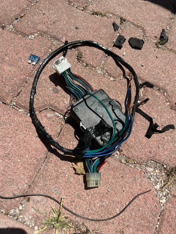

Çözüm Baran Arslan Salı 11:31 Yazar Çözüm Paylaş Salı 11:31 (düzenlendi) Arkadaşlar sorunu çözdüm bu iğrenç alarm cihazının kalıntılarından bi türlü kurtulamadım bu cihazları takmanın mantığı neydi çözebilmiş değilim daha önce hiç görmediğim şekilde halının altından dolandırıp torpidoya doğru cam düğme tesisatından hat çekmişler tabi buralara ulaşmak için koltuk ve orta konsolu söktüm uğraştırdı biraz. Düğme tesisatını orijinale çevirdim cam halen yavaş açılıyor ama en azından açılıyor önceden tepki vermiyordu bazen tıkanıyor büyük ihtimalle motor almam gerekecek. Sorun biraz uğraştırdı ancak orijinal ve temiz bir şekilde çözmüş oldum. Yardımlarınız için teşekkürler @Coşku Mert @Çağlar Bayur. Salı 11:33 tarihinde Baran Arslan tarafından düzenlendi 4 Yorum bağlantısı
Çağlar Bayur Salı 17:50 Paylaş Salı 17:50 otomatik cam kaldırma için yapılmış olabilir belki? bu soketlerden tesisatttan hayır gelmezdi iyi olmuş 1 Yorum bağlantısı
Baran Arslan Çarşamba 11:07 Yazar Paylaş Çarşamba 11:07 Dediğin gibi olabilir abi bi taraftan iyi oldu aslında dediğin gibi temizlenmiş oldu. Yorum bağlantısı
