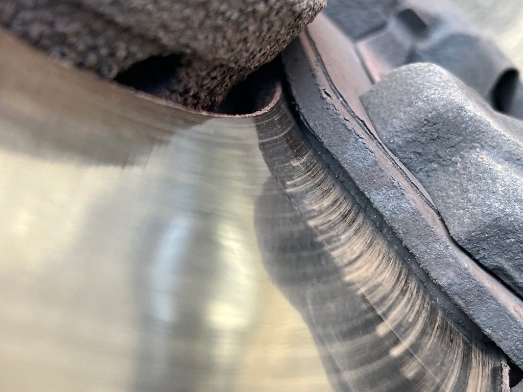

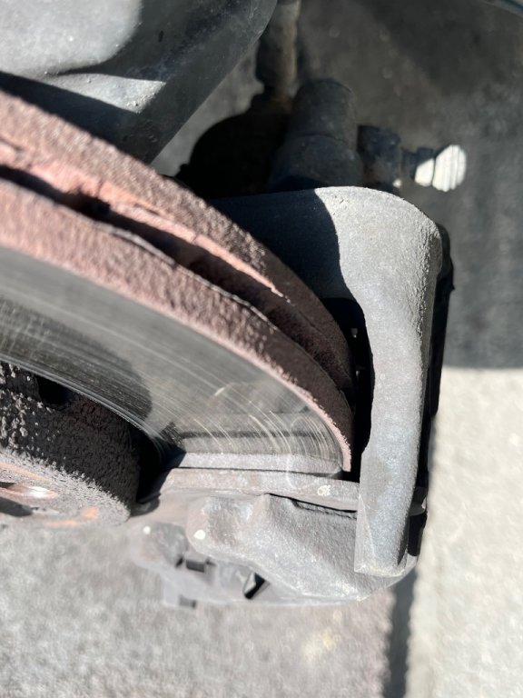

Cafer Celik 3 Haziran Paylaş 3 Haziran Bugün lastikleri değişirken fren balatalarından soldaki diğerine göre daha hızlı bittiğini farkettim. Bu normal mi? Normal değilse sorun ne olabilir? Değiştirdiğimde ne marka takayım? Üstündekiler breakis diye marka takmışlardı. Yorum bağlantısı
Koray Demir 3 Haziran Paylaş 3 Haziran Fren kaliperi arızalı değişecek. Fren hidroliği düzenli olarak değişmiş miydi? 1 Yorum bağlantısı
Ömer Sarıgül 3 Haziran Paylaş 3 Haziran Frak ne kadar anlayamadım? resimler biri sağ sol ise bu kadar görünen fark normal. Balatayı bu seviyeye kadar düşürmek hata. Ben hiç beklemem ötmesini beklemeden sona gelmeden rutin kontrol eder değiştiririm. Yorum bağlantısı
Sani Gerşon 3 Haziran Paylaş 3 Haziran Balata zaten bitmiş. Değişmesi lazım. Pimleri de greslenir. Yine aynısı olursa, kaliper arızalı olabilir. 3 Yorum bağlantısı
Mehmet Cihat 3 Haziran Paylaş 3 Haziran önce kaliper pimlerini kontrol edin çıkarın temizleyin tekrar gresleyin körükleri yıpranmışsa onlarıda değiştirin tekrar devam ederse pimlerin kendisi veya kaliper değişmesi gerekebilir. 1 Yorum bağlantısı

Ü.Emre Kartal 4 Haziran Paylaş 4 Haziran Gördüğüm kadarıyla disklerin durumu da iyi değil. Balata ile birlikle diskleri de değişirseniz iyi olur. Yorum bağlantısı
