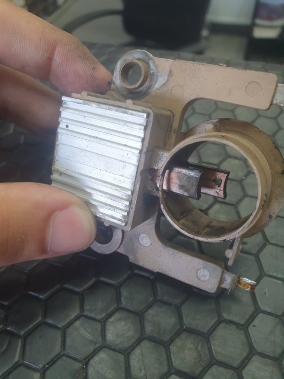

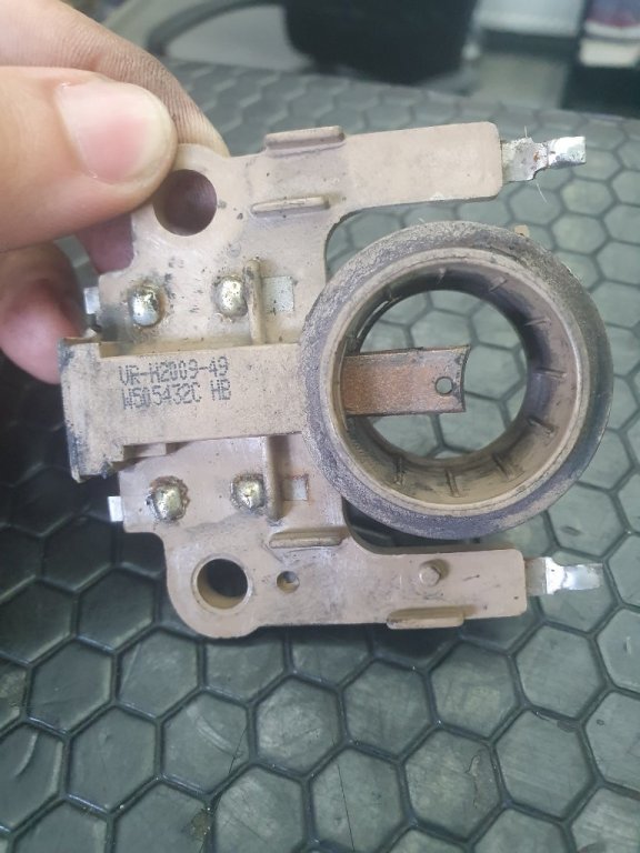

Yahya Melih Ayaksız 23 Haziran Yazar Paylaş 23 Haziran Forumdaşlar bugün arabayı yaptırdım herkese teşekkürler 2000 motor ustası işçilik 800 alternatör ustası işçilik Transport marka çin malı konjektör 650 (o an almam lazımdı kazıklandım) Alti marka v kayışı gergisi komple 1200 (buna tamir olmaz dediler ama niye olmasın?) Alternatörcüye göre bu alternatör sağlammış . İçi dışı musluk suyuyla yıkandı. Sonra da konjektörü değiştirdi. İşlemden önce kayışa bağladı 12,8-13,4 gibi değerler önce. İşlemden sonrada yine yakın değerler verdi. --- Resimde eski konjektör var, ileride birisi söküp bozuk konjektörle kendininkini mukayese etsin diye bırakıyorum 3 Yorum bağlantısı
Servet Aydın 23 Haziran Paylaş 23 Haziran Kömürün biri bitmiş. Voltaj şimdi kaç rölanti devrinde? Yorum bağlantısı
Yahya Melih Ayaksız 23 Haziran Yazar Paylaş 23 Haziran Servet Aydın yazdı: Kömürün biri bitmiş. Voltaj şimdi kaç rölanti devrinde? 13.2 Yorum bağlantısı
