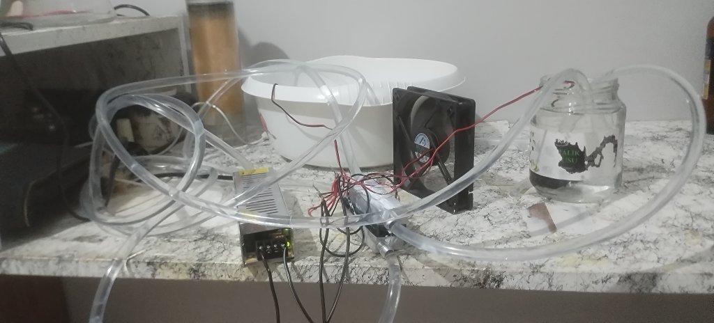

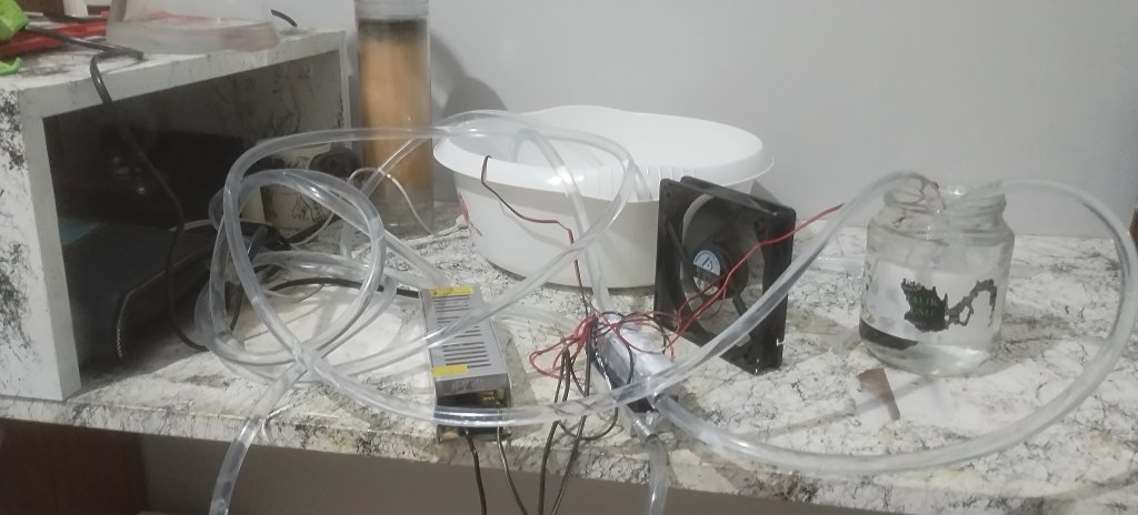

Ayhan Uğur Cumartesi 23:36 Paylaş Cumartesi 23:36 Merhaba klimasız bir aracım var bu konuya istinaden araç içi sıcakları hafifletmeye istinaden bir çalışma yapmaya başladım olur olmaz istişare etmek istedim amacım aracın kalorifer petek sistemini motordan ayırıp kalorifer peteğini antifiriz ile soğutup serinde olsa bir hava üflemesini sağlamak klima performansı beklemiyorum zaten 2 adet 6 amper peltier ve 2 adet pompa ve 2 adet radyatörü kullanarak peltierin sıcak tarafını pompa ve radyatör ile soğutup peltierin soğuk tarafını ise aynı şekilde aracın kalorifer peteği den devirdayim ederek suyu soğutup araç içi sıcak hava sirkülasyon ile bir nebze düşürmek istiyorum peltierin her iki yüzeyinde su cpu soğutucu blok kullandım deneme içi dışarıda teste başladım yaklaşık 12 amper çekiyor. Sistem şuan farklı fikirlere ve önerilere açığım Aracın kalorifer peteğini baz alarak 1 lt suyu soğutmak veya tam tersi olarak ısıtmayı baz alarak başladım . Yorum bağlantısı
