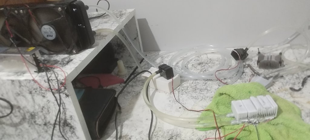

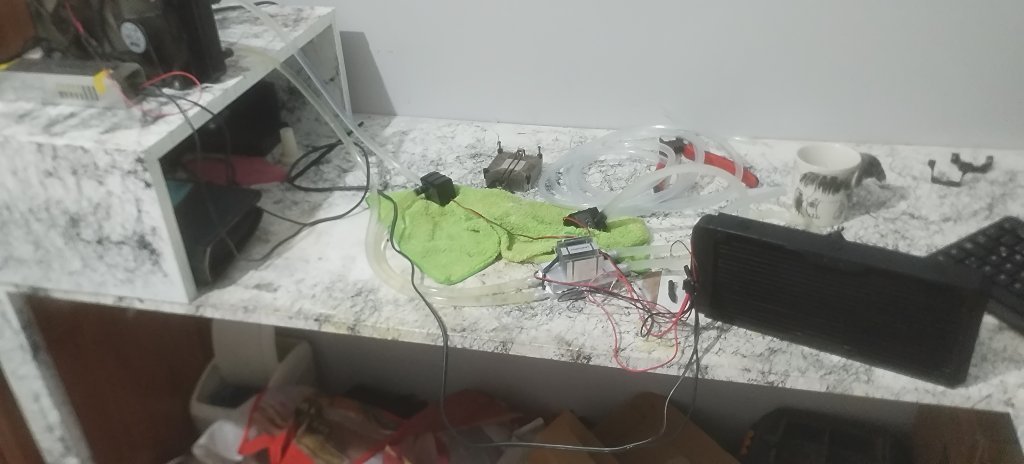

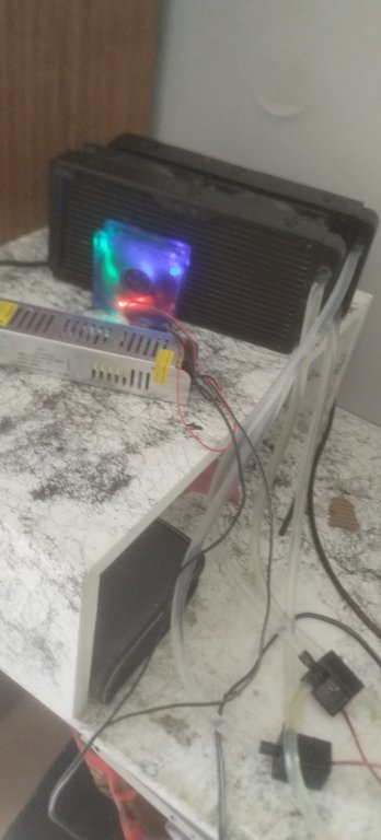

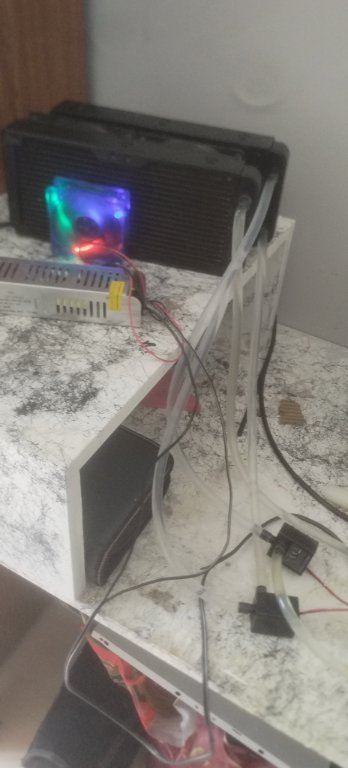

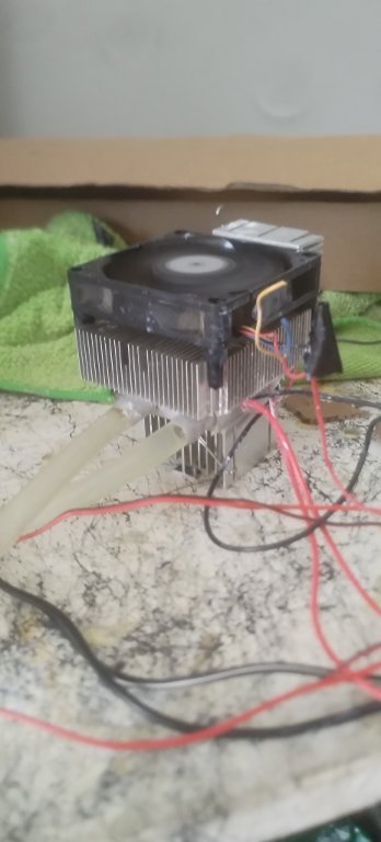

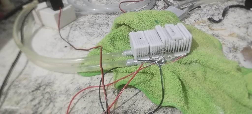

Mehmet Göktürk Çarşamba 09:32 Paylaş Çarşamba 09:32 Servet Aydın yazdı: Doğal ısıyla da enerji de üretiyor ya pertiel. Denemiştim hani yaptığım sistemde. Verimi artmıştı ama akım olarak hesapladım. Aşağıda ısı daha sakin olur doğru. Hava alımı vs. Bak şindi durduk yere fikrim geldi orda tersine çalışıyor amaç öyleyse o başka. soğutma ise tam tersi. Yorum bağlantısı
Mehmet Yeter Çarşamba 09:33 Paylaş Çarşamba 09:33 Servet Aydın yazdı: Pertieli unut. Kabini soğutmak için 4-5kw güç üretmen lazım ki ona da alternatör dayanmaz. Dayansa da yakıt korkunç artar. Ha illaki yapılacaksa araç tavanı en uygun yer. Isınan tarafı tavan sacına bağlarsan doğal olarak ısı elde edersin. Pertiel daha az enerji ile soğutma yapar. Sıvı vs uğraşmadan direk alğminyum panelden üfleme yaparsın Geçenlerde Broadwayda tirlardaki gibi tavandan klima takılmış sistem gördüm. Yorum bağlantısı
