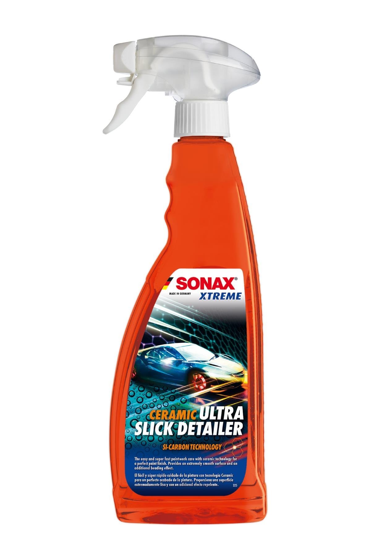

benim teknik şöyle; arabaya birkez seramik uygulanır, bundan sonra uzun yıllar boyu sadece düşük ph şampuanla elle yıkanır (mümkünse seramik katkılı olsun, harika olur) ve üzerine yine seramik katkılı hızlı cila uygulanır, bunu her yıkmada yapacaksınız, ben arabayı kuruladıktan sonra mf beze hızlıyı sıkıp siliyorum mesela, rahat ve çok hızlı oluyor,  ayrıca araba çok sıkta yıkanmaz, artık hoş gözükmediğinde yıkanır, zaten kirlide olsa 5-10 mt den hep parlak görünecektir. seramik neredeyse hiç aşınmadığı içinde birdaha tekrarına gerek olmaz, bu şekilde aracı her yıkadığınızda zaten yenilemiş olursunuz.
sonuç: bu şekilde seramik seneleeeeeerce dayanır, 10 sene falan hatta, deneyimle sabittir, 10 sene sonra harelenme bile neredeyse olmaz derim hatta :)
benim kullandıklarım
1_org_zoom.jpgc99a7fdf-6bcd-4288-8830-f14e3931d204-e-1

farketmez ama ben kuruyken uyguluyorum, mf bezi katla kalın olsun, hep aynı yüzüne az sıkıp sil, tavanı 4 böl yap mesela, her bölüm için 1 fıs beze sık sil, bu şekilde ekonomik oluyor, 2 sene falan gider, ayda bir yapsan zaten tabaka aşınmamış oluyor gibi, sürekli üstüne ekleme yapıyorsun böylece, bu şekilde uzun yıllar cam gibi parlak kalır aracın.

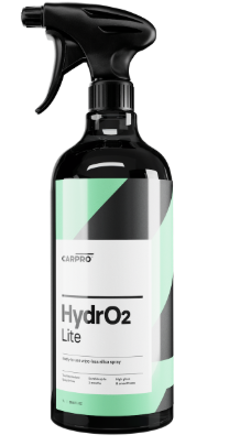

Ben hidro tip olanları yani su ile sürülenleri tercih ediyorum. Çok daha hidrofobik oluyor.

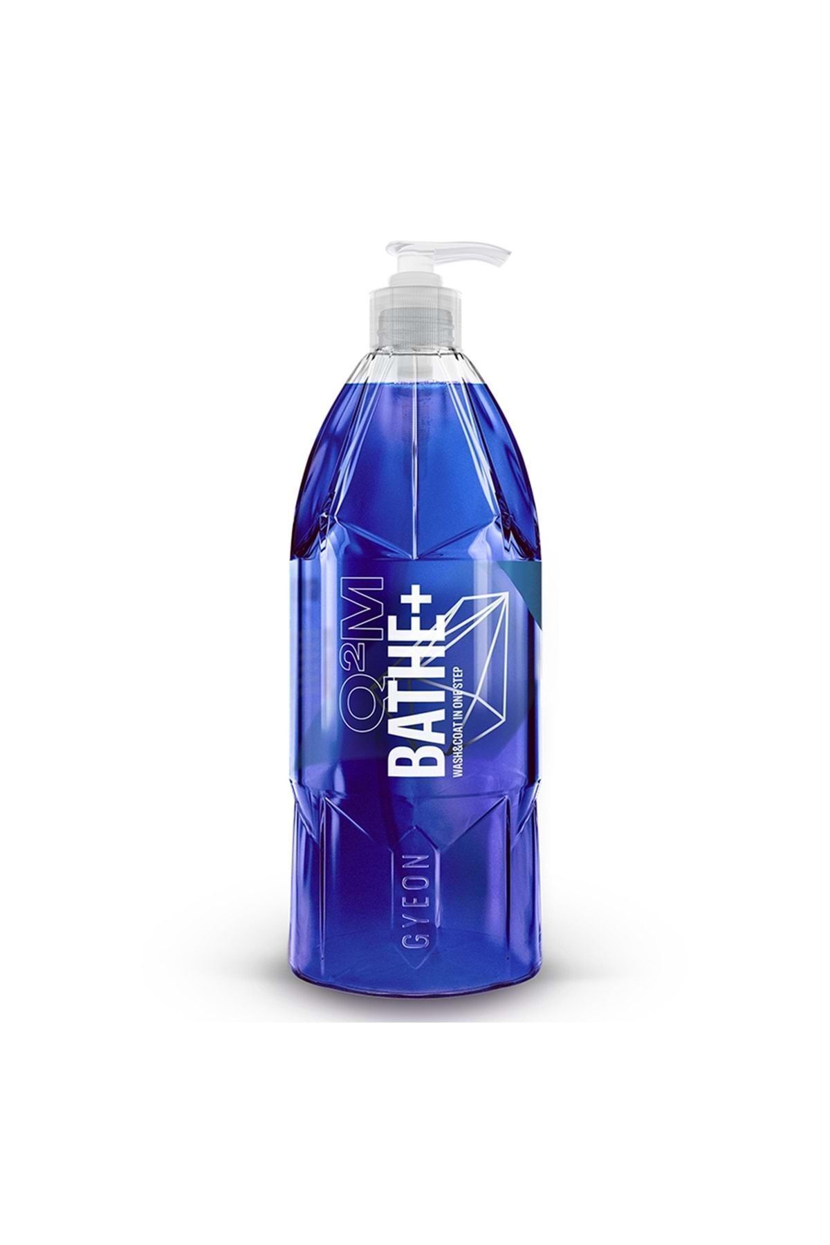

Şu an elimde aşağıdakilerden var ve gayet iyi. Örneğin terbiyesiz bir kuş sıçmış yolda giderken emaneti kendiğinden uçtu gitti. Önce reset ile yıkıyorum sonra diğeri ile araç ıslakken fısfıslıyorum sonra vakit kaybetmeden basınçlı su ile duruluyorum olay tamam. Parlatma vs gerekmiyor. Sadece kuruluyorum.
image.png.d921b4c67564a8c147692df8aaeb1058.pngimage.png.d923e9a997039c1f6b50f50b73043fdf.png

@Ali Cihangiroğlu sizin kullandığınız turuncu şişe sonaxı kullandım çok memnun kaldım. Briliant Shine detailer beğenmedim. Ama turuncu şişe başarılı 👍 bende sık sık kullanmaya çalışırım kesinlikle fark ediyor. Şimdiye kadar hiç seramik yaptırmadım anca pasta cila 😊

Briliant Shine detailer bende kullandım, fena değil ama seramik olayında şuan kullandığım güzel çıktı, bundan devam, bu seramik varmış gibi yapıyor, seninde fakettiğin gibi, zaten kullanma sebebimde buydu aslında, olan seramiği korumak, kaç senedir deniyorum, test başarılı :)

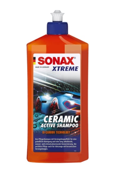

 şampuandada bitince şuna geçeyim hele, bakalım iyimi, takım olsunlar bakalım...
sonax-xtreme-seramik-aktif-sampuan-500-1

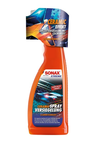

hatta hızlı ciladada şuna geçeceğim, bunu yeni farkettim, aslında yanlış yapmışım, şampuan + bu ürün+ detailer olmalıydı, ben şampuan+detailer yapıyormuşum, detailer iptal seramik kaplamaya geçeyim, olan seramiği bu daha iyi koruyacak sanırım.
 Kuru kullanımda şuna dikkat et, uygulama sonrası tüm aracı mf bezin kuru tarafıyla parlat, zaten çok hızlı şekilde yapıyorsun, hatta ben tüm aracı önce yapıp sonra bezin kuru tarafıyla birkez hızlıca parlatıyorum, üstte kalan bir tabaka var, o yokolup cam gibi oluyor, bazıları toz tuttuyor falan demiş, sıkıntı bırada, uygulama sonrası kuru mf bezle hızlıca parlatman lazım, zaten daha parlak olduğunu görüyorsun ve araç bu şekilde tozda tutmuyor, küçük kuş pisliği varsa rüzgarla bile çıkıyor, yüzeye tutunamıyor kuş tatası, tatafobik oluyor :)
ed4d8505-1082-46df-a2e4-6f2ef583e4b9-9-5sonax-ekstrem-seramik-sprey-koruma-750-a
full set şöyle yani, şuan kullandığımız sonuncu olanı daha almam artık

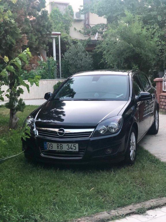

Hocam burada araç 7 yaşındaydı. Uygulama sonrası çekmiştim. Telefonum samsung note-2 idi :D . Çekim çok kaliteli değildi. Ona göre düşününce arabayı çok güzel gösteriyor.. araç 2012, sene 2019. pasta cila seramik vs hiç bir şey yok araçta.
