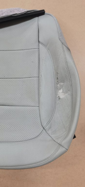

bugün hazır arabayı yatırırken sürücü koltuğunun minderini söktüm kılıfını çıkarttım, aşınan parçasını orijinal materyali ile bir ustaya yeniden diktirttim. çok da başarılı oldu. 2000 tl verdim. normalde tanıdık işi olsaydı 3500 tl imiş. Ç:)
kronik olunca kumaşın aynı malzemesi tedarik edilebiliyor, ben focus için bulamıyorum
