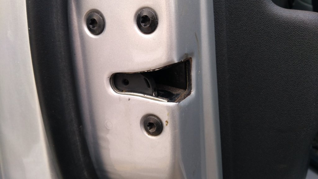

Serdar Çavuş 22 Haziran 2025 Yazar Paylaş 22 Haziran 2025 (düzenlendi) Gösterge panelini temizleme dışında diğer tavsiyeleriniz yaptım teşekkür ederim. Problemi detaylı kontroller sonucunda buldum. Resimde görünen kapı kilit mekanizması anahtarla veya kumanda ile kapıyı açtığımda sağlıklı olarak hareket etmiyor. Takılıyor. Uyarı vermiyor fakat mekanizmayı Elimle desteklediğim zaman kapı açık uyarı sesi veriyor. WD 40 sıktım, biraz daha düzelir gibi oldu ama hala takılma mevcut. Birkaç gün daha takip edeceğim. 22 Haziran 2025 tarihinde Serdar Çavuş tarafından düzenlendi Yorum bağlantısı
Çağlar Bayur 22 Haziran 2025 Paylaş 22 Haziran 2025 o zaman tavan lambası da yanmazdı? ayrı switch mi var? Yorum bağlantısı
