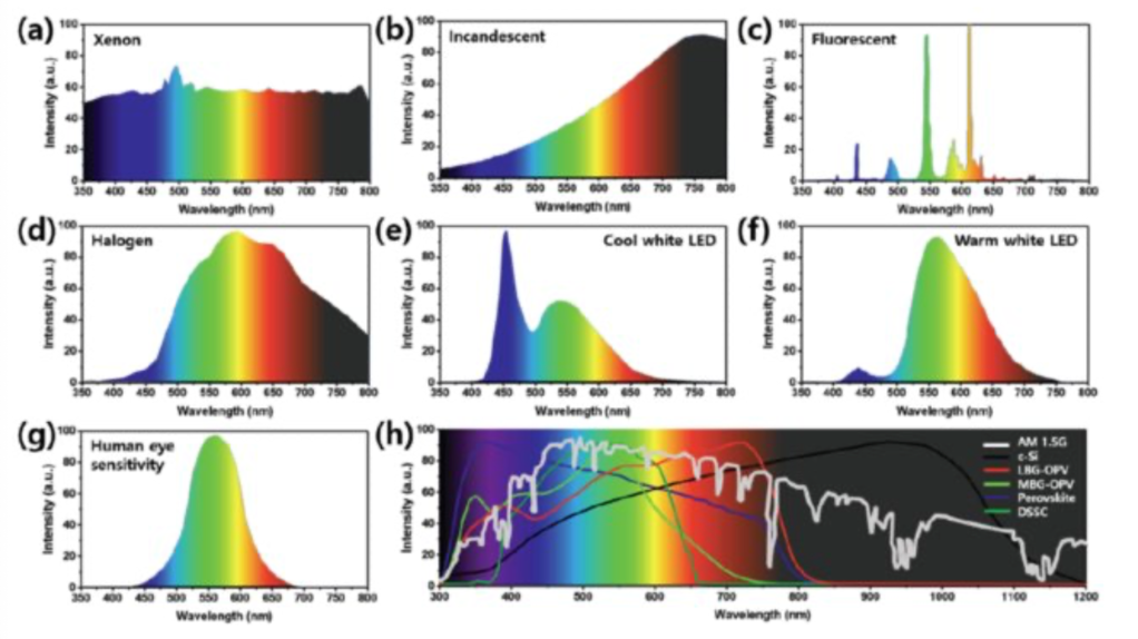

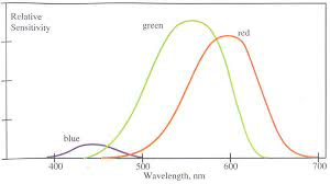

Göz sarı ışığa daha yatkındır. beyaz diye gördüğünüz ışıkta gözün az gördüğü dalgaboyları daha fazladır. Yani lümen 1000 olsa da göz onu kullanamaz.
Şimdi bu sensitivite ile beyaz ışığa bakalım nasıl algılanır..

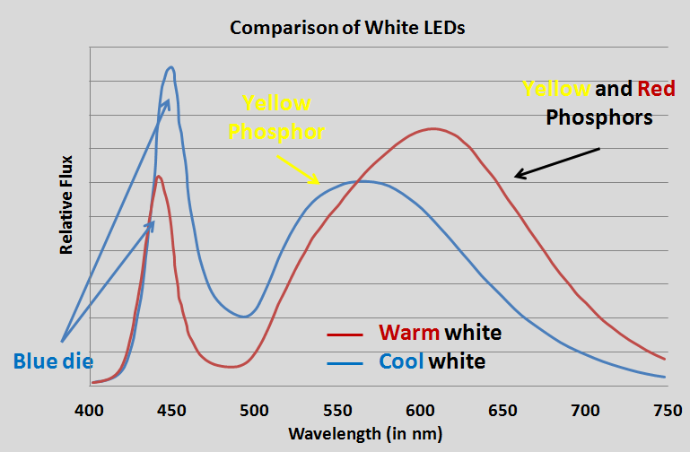

Şekilden görüleceği üzere cool white kullanıdığınızda maviye çok yükleniyorsunuz. Iysa gözümüzün orası zayıf. Yanı ışık var ama görmüyorsunuz.
Ayrıca bu yukardaki led...
Bir de günışığı ve halojene bakalım ve halojen nasıl niye iyidir görelim
Yahut şu grafik de güzel bir sürü çeşit..
Ama anlamak için ilk şekildeki gözün sensitivitesini düşünün...
