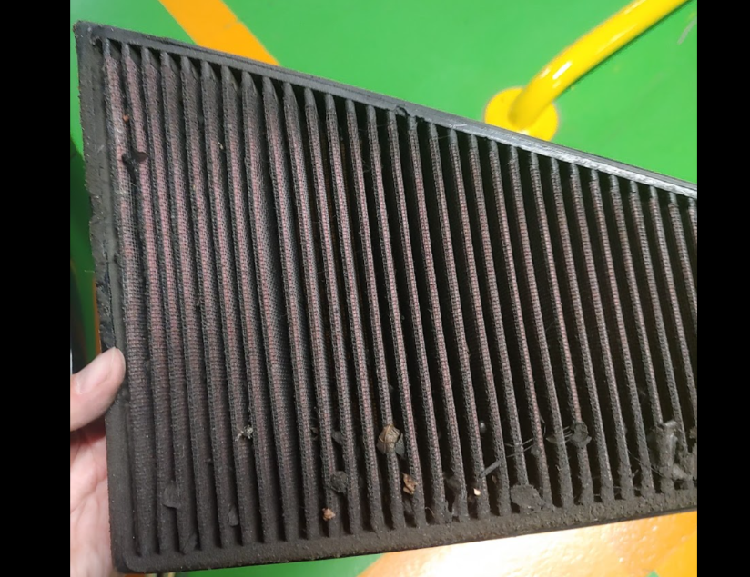

Daha sonra hava filtresini bir sökeyim dedim; hava filtresi bu haldeydi. Yıkadım ama geri takmadım yerine geçici olarak normal bir kağıt filtre taktım.
Aslında hava filtresinin bu durumu bize az çok sebebi söyleyecekti ama o sırada uyanamadık mevzuya. Hava filtresini değiştirince de bir şey olmadı.

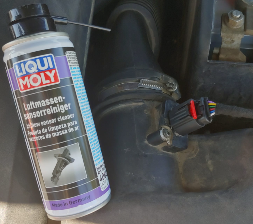

Yani hata MAF sensörünün yanlış ölçüm yapmasıymış. Sensörün soketi resimdeki gibi olması lazım; Bende bu kırmızı kaide bölümü yok. Sensör direk soketin içindeki yerlere giriyor. Bu da sensörü sıkı sıkı tutmuyor ölçüm hatasına sebep veriyor. Soketi değiştirmedim sadece kontak spreyiyle temizledim. Araba bu sefer 170-175 kpa basınç üretmeye başladı.
Şimdi soketi değiştireceğim. Düzelmezse sensörü temizlerim iyice gene düzelmezse yeni sensör takarız. Ayrıca o duman kaçışına da bakacağım o ekstra bir durum.

Soketi yeniledim sensörü de temizledim maf ve map ikisini de ama gene 175-180 kpa üstüne çıkamadık. Diğer arabadaki maf sensörünü takıp tekrar deneyeceğim 200 leri rahat görürsek mecbur sensör alacağız :S
