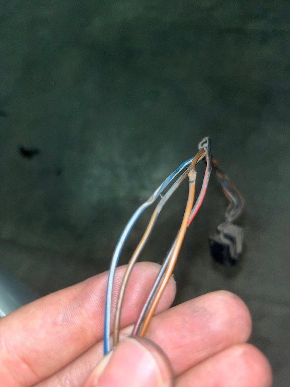

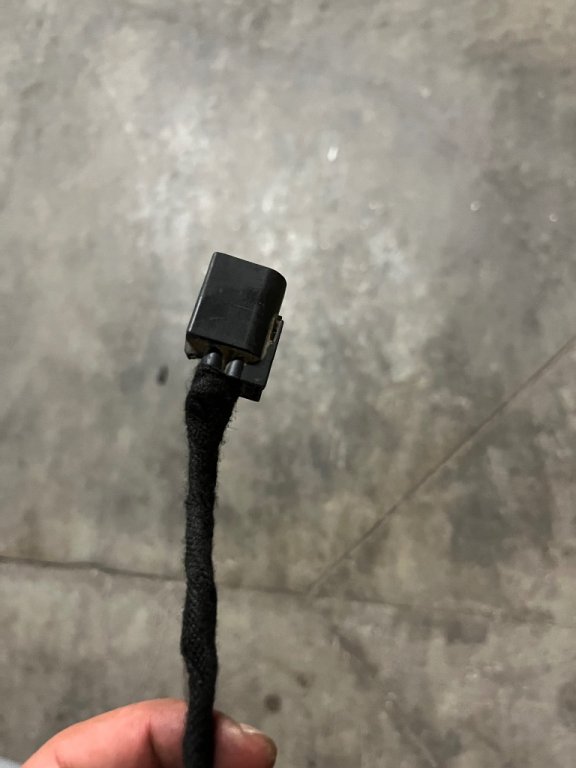

Merhaba bu gün sensörleri kontrol ettim oksijen sensörünü söktüğümde sorun çözüldü ama sensör sökük şekilde binmemek için detaylıca tesisata baktım sensörün kablolarının soyulduğunu gördüm.Muhtemelen sıcak bi yere gelip soyuldu. Yakın zamanda orijinal oksijen sensörü bulup değişimini yapmıştım.Soyulan kablolar hareket edip ya birbirine veya metale temas etmiş olabilir.Pislikleri temizleyip önlemimi aldım altına elektrik bandı üzerine ısıya dayanıklı elyaf bant çektim ve sorun ortadan kalktı. Herkese yardımları için teşekkür ediyorum eski araçlarda sensör ve tesisata ekstra dikkat etmek gerekiyor.
