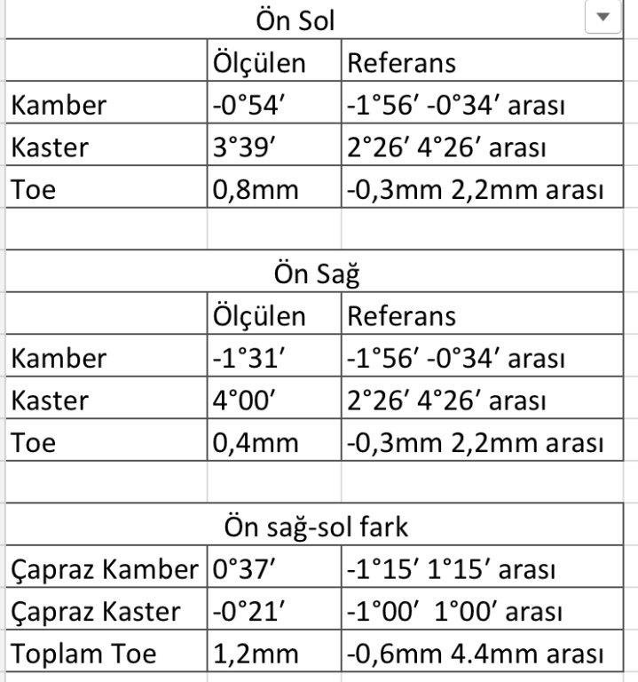

Ferit Gür 29 Haziran Paylaş 29 Haziran Dostlar merhaba, aracımda bir türlü düzeltemediğim bir rot ayar sorunu var. Arabanın herhangi bir kazası yok, süspansiyonlar geçen sene 4’ü birden değişti önlere orjinal aldım. Sorunum şu: araba düz gitsin diye direksiyonu çok az sola dönük tutmam gerekiyor. Alt takımlara bakıldı sorun yok direksiyon kutusunda dkkate almayacak kadar çok az boşluk varmış ama o önemli değil dedi rotçu. Sol amortisör üst takozundan olduğunu düşündüğüm bir ses var (viraj dönerken çukura denk gelirsem tek seferlik çat diye bir ses geliyor ama direksiyon çevirmede takırtı veya takılma yok. Amortisörcü takozlarlar sağlam boşa değiştirmeyelim dedi. Bir de 80km üzeri hızlarda direksiyonu bırakınca araç sağa doğru gidiyor artık rüzgardan mı yolun eğiminden mi bilemedim. Dün yine rot ayarı hunter marka cihazla yapıldı. Bu sefer çıktısını da aldım bir dahaki bozulmada sorunu anlamak için. Bu rotçu daha önce de gittiğim bir yerdi sistemden kayda baktı ve sol ön tekerlekte ayar bozulmuş dedi. Biliyorsunızdur rot ayarı genelde toe denilen rot kollarını gevşetip/sıkarak yapılıyor. Kamber açısına pek dikkat edilmiyor. Araştırmalarım neticesinde kamber değerleri de fabrikanın verdiği toleranslar içinde ama sağ taraf sola göre daha negatif. Raporu da ekliyorum bi bakarsanız sevinirim. Sağ sol kamber değeri aynı mı olmalı Yorum bağlantısı

Ferit Gür 30 Haziran Yazar Paylaş 30 Haziran Çağlar Bayur yazdı: ana sorun bu mu yoksa çekme mi var? ikisi ayrı şeyler Ana sorun direksiyonu sola eğimli tutmam, ayar yapılıyor kısa süre sonra bakıyorum yine aynı, diğeri de 80km üstü hızda direksiyonu bırakınca sağ doğru gitmeye başlaması. Rot raporunda sağ ön kamberi sola göre biraz daha negatif onunla alakalı olabileceğini düşünüyorum. Sistemden birkaç ay önceki raporuma da baktılar orda sağ ön kamberi -1.18 civarıymış şimdi daha fazla Yorum bağlantısı

Ferit Gür 30 Haziran Yazar Paylaş 30 Haziran Çağlar Bayur yazdı: ya rot başı ya da rotil kendini koyverecek bir süre sonra. adaya veda edince parça değişir ondan önce acil aksyon gerekmez %90 lastik kaynaklıdır, %1 porya yamukuluğu çıkar onu eleyebiliiz. %9 arka burçlarda boşluk olabilir Sağol abi sağ ön tarafın kamberinin daha negatif olması aklımı kurcaladı, benim bildiğim her iki taraf birbirine yakın olmalı. Lastikler değişti eski lastiklerde de aynı durum vardı. Yeni lastikler de geçen kış arka ön yer değiştirdim. Yukarıda arkadaşın dediği gibi tabla burçlarından olabilir genelde sadece öndekileri kontrol ediyorlar arka taraftaki yanal olana pek bakılmıyor. İstanbulda bildiğin iyi bir ön düzenci var mı ben maslaktaki hunter rot balansı buldum (kadıköydeyim) Yorum bağlantısı

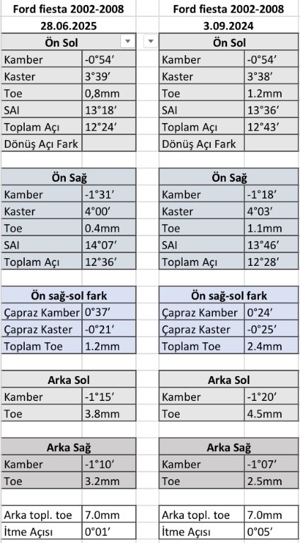

Ferit Gür 2 Temmuz Yazar Paylaş 2 Temmuz Ben eski ve yeni tarihli aynı yerden aynı cihazla yapılan ölçüm raporlarını excell tablosuna yazdım. Lütfen karşılatırmalı olarak tekrar bakın arka tekerlekleri ya makine yanlış ölçtü ya da dingil burçlarının ömrü bitmiş, aynı şekil ön tarafta da alt takımın komple elden geçme zamanı geldi sanırım Yorum bağlantısı
Çağlar Bayur 2 Temmuz Paylaş 2 Temmuz çok acaip farklar yok üst üste 2 gün ara ile ölçülse bile olur o kadar 1 Yorum bağlantısı
Ferit Gür 2 Temmuz Yazar Paylaş 2 Temmuz Çağlar Bayur yazdı: çok acaip farklar yok üst üste 2 gün ara ile ölçülse bile olur o kadar Arka tekerleklerin toe değerleri normal mi abi ya da makine mi yanlış ölçtü. Benim araştırdığım toplamda 4mm civarı olması lazımken benimkiler 7mm Yorum bağlantısı
Çağlar Bayur 2 Temmuz Paylaş 2 Temmuz Ferit Gür yazdı: Arka tekerleklerin toe değerleri normal mi abi ya da makine mi yanlış ölçtü. Benim araştırdığım toplamda 4mm civarı olması lazımken benimkiler 7mm rakam aralığını bilmem o makinanın hafızasından mni/max değeri olarak yazarsa ancak anlarız ben farklardaki oynama miktarına baktım her iki ölçümde Yorum bağlantısı
Ferit Gür 2 Temmuz Yazar Paylaş 2 Temmuz (düzenlendi) Çağlar Bayur yazdı: rakam aralığını bilmem o makinanın hafızasından mni/max değeri olarak yazarsa ancak anlarız ben farklardaki oynama miktarına baktım her iki ölçümde Makinenin hafızasındaki toleranslar dışında ölçü çıkmadı arabada sadece sol ön rot ayarı kaçıkmış onu da düzeltti direksiyonu düz yaptı sabitleme aparatını taktı vs. ama gel gelelim halen direksiyon sola yatık duruyor. Yabancı forumlarda da başlık açtım biri ilginç bir şey söyledi. “Sağa çekmeden bağımsız olarak madem düz gitsin diye direksiyonu bir kaç derece sola eğimli tutman gerekiyor o zaman rot ayarı yaparken direksiyonu birkaç derece sağa yatık tut o şekilde rot ayarı yaptır böylece direksiyon kutusundaki boşluğu almış olursun ve aracın düz giderken direksiyon da düz olur” kulağa mantıklı geliyor ama mümkün mü böyle bir şey. Direksiyon kutusundaki boşluk artınca yine eğim olur ondan sonra da kutuyu değiştiririm yine 2 Temmuz tarihinde Ferit Gür tarafından düzenlendi Yorum bağlantısı
