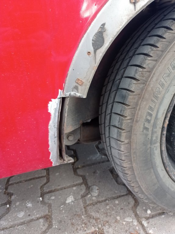

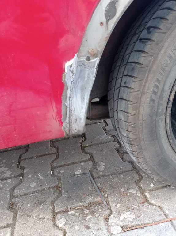

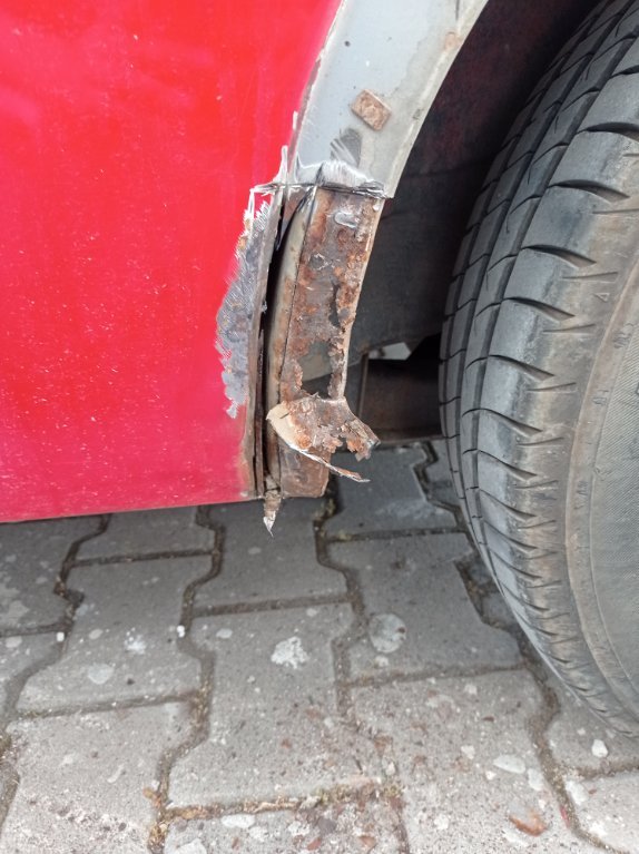

Selam arkadaşlar
Malum araba eski olunca masrafıda bitmiyor iş böyle olunca ocağımıza incir ağacı dikilmesin diye kolları sıvadım ve çürük tamiri ne giriştim nasıl olmuş sizce

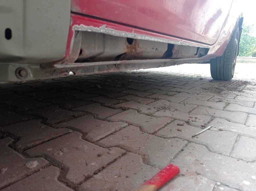

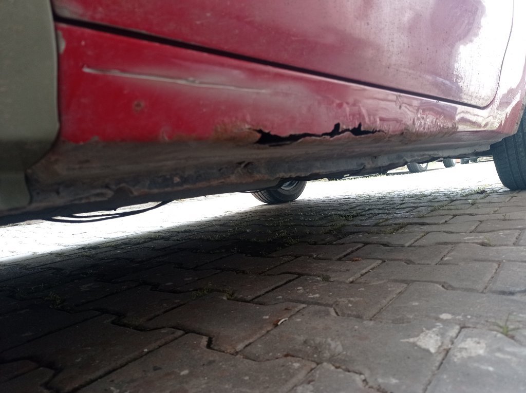

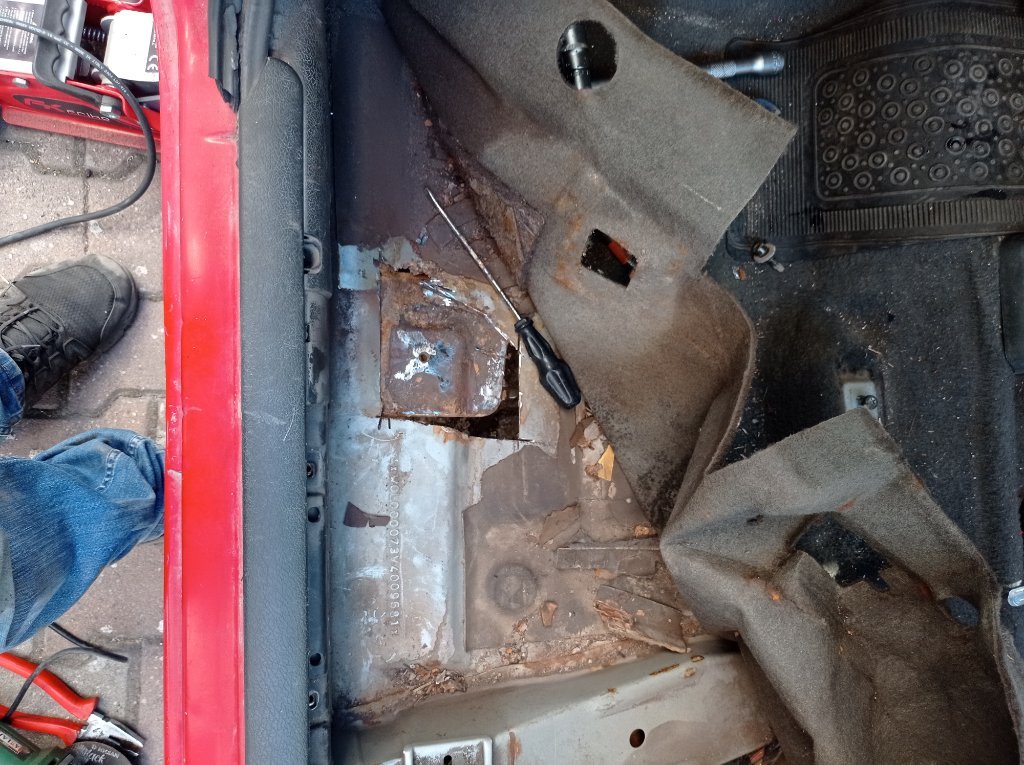

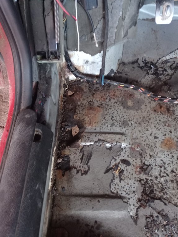

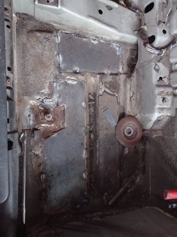

Bu gün yine devam sağ ön koltuk altındaki yerlerde de çürükler varmış bugün onları hallettim bayağı uğraştıracak bu beni anlaşılan

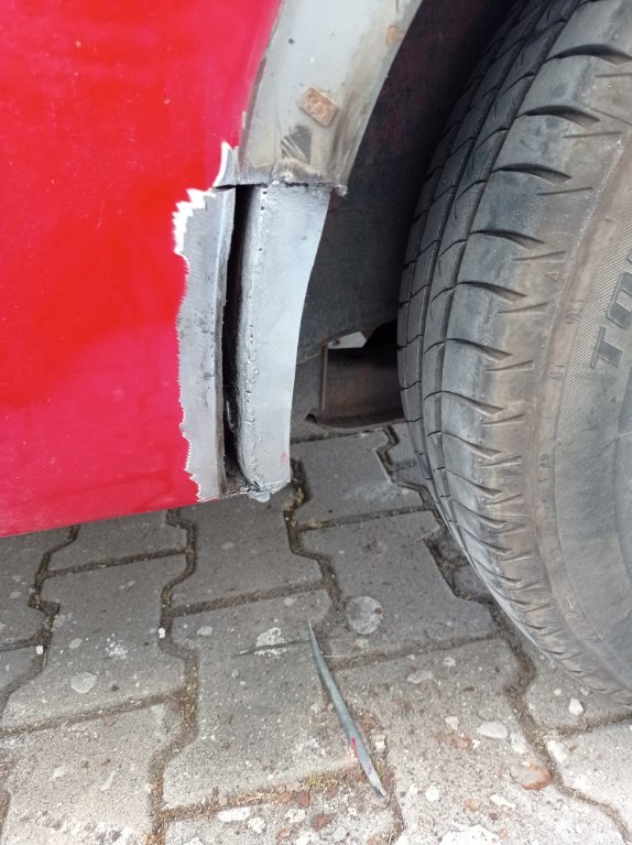

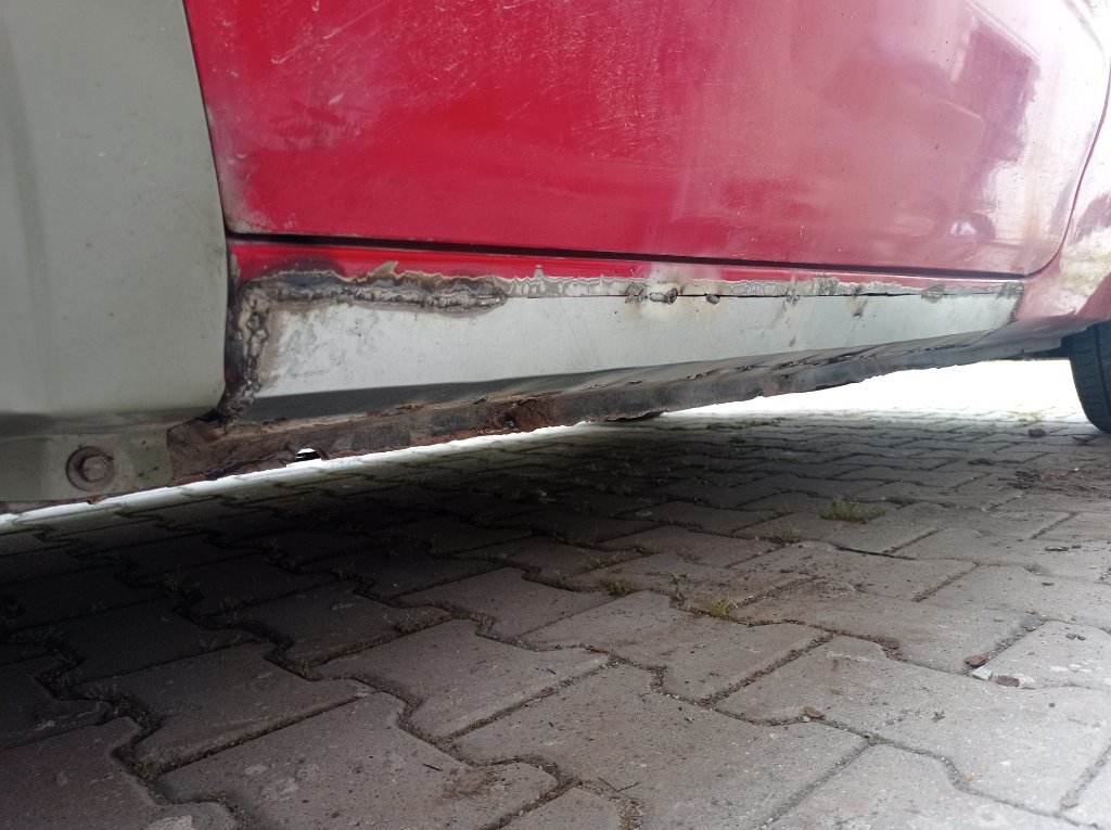

Çürüyen yerleri komple kesip attım 1.5 mm galvanizli sac koyarak tekrar kaynattım akşam olduğu için aceleden resim çekmeyi unuttum daha önce yaptığım marşbiyelin resmi var oda aynı şekilde yapıldı
şase nosunu temiz bir arabadan aldık :P  şaka bir tarafa heryer paslı ve kritik bölümleirn tamirinin düzgün yapılması şart.
Ustalar eski arabayla uğraşmak istemiyorlar maalesef yapanlarda baştan savma yapıyor sağına soluna iki vida birazda silikon bitti gitti o yüzden kendim yapmaya uğraşıyorum

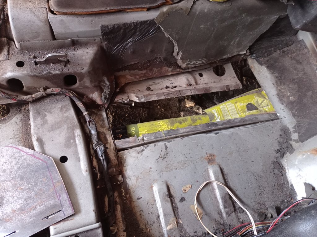

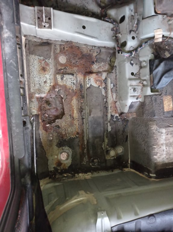

Her fırsatta çürük tamirinde devam  taban komple gitmiş bu sefer komple tabana giriştimIMG_20260201_111345.jpg.907098991d05be1cd74156562ea93b46.jpg
