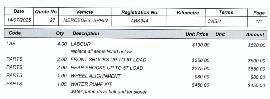

Çağrı Alaf 19 Temmuz Yazar Paylaş 19 Temmuz (düzenlendi) Amortisör diyenler bildi. Yapılan incelemelerin sonucunda suçlu amortisörler çıktı. Haşmet Güngör yazdı: Çağrı tamirci, tamir ücretlerini yaz da ,bakalım kim, kimi kıskanacak. Haşmet abimin isteği üzerine faturayı da buraya bırakıyorum. 5'er tonluk ön arka amortisörler - 1050 AUD - 27.500 TL Rot - 80 AUD - 2100 TL Devridaim pompası / Kayış ve Gergi - 450 AUD - 12.000 TL İşçilik 520 AUD - 13.600 TL Vergilerle Toplam - 60.700 TL Türkiye'de ne kadar öderdim? 19 Temmuz tarihinde Çağrı Alaf tarafından düzenlendi Yorum bağlantısı
Çağlar Bayur 19 Temmuz Paylaş 19 Temmuz Çağrı Alaf yazdı: Türkiye'de ne kadar öderdim? kıtalararası mesafeye güvenme burda önce o amortisörler tse onauı alması lazım ki gümrükten geçsin. 13 bin işçiliğe 4 teker rot 4 teker balans sök tak 4 adet t e patlak tamiri yaptırırsın anca o segmentteki araca... 4 patlak teker tamiri sadece 2400 tl tutar. Haşmet Güngör yazdı: Çağrı tamirci, tamir ücretlerini yaz da ,bakalım kim, kimi kıskanacak. geçen forumda fiesta 24 bin tl harcadı 4 amortisöre 1 Yorum bağlantısı

Çağrı Alaf 19 Temmuz Yazar Paylaş 19 Temmuz Çağlar Bayur yazdı: kıtalararası mesafeye güvenme Valla bilmediğimden sordum. Güzün bir buluşma olursa geleceğim inşallah orada görülecek hesaba yaz abi. ? Koray Demir yazdı: Ön arka MONROE marka oem kalite amortisör toplam dördü 12 bine bulunabiliyor. Yan sanayiler var daha ucuz. Dolmuşçuların daimi olarak gittiği mekanlarda işçilik de uygun. https://www.yedekparca.com.tr/mercedes-sprinter-906-amortisor-yagli-arka-5-ton-cift-teker-sag-sol-ayni-monroe https://www.otosupermarket.com/urun/mercedes-sprinter-906-amortisor-gazli-on-5-ton-cift-teker-sag-sol-ayni-monroe Nasıl ya? Cidden 1500 liraya amortisör mü var hala? Şu an 400 bin eden Vectra C aracımı 60 bin liraya aldığım Covid döneminde bile aracıma uygun Monreo amortisörün çifti 1500 liraydı. Biliyorum önler genelde pahalı olur, linkteki arka ancak bizim VIP aracın arkasının önünden ağır çektiği çok oluyor. Kaçak parçaya torna ile marka basma işi olmasın bu fiyatlar? Termostarda çok görürüz. Yorum bağlantısı
