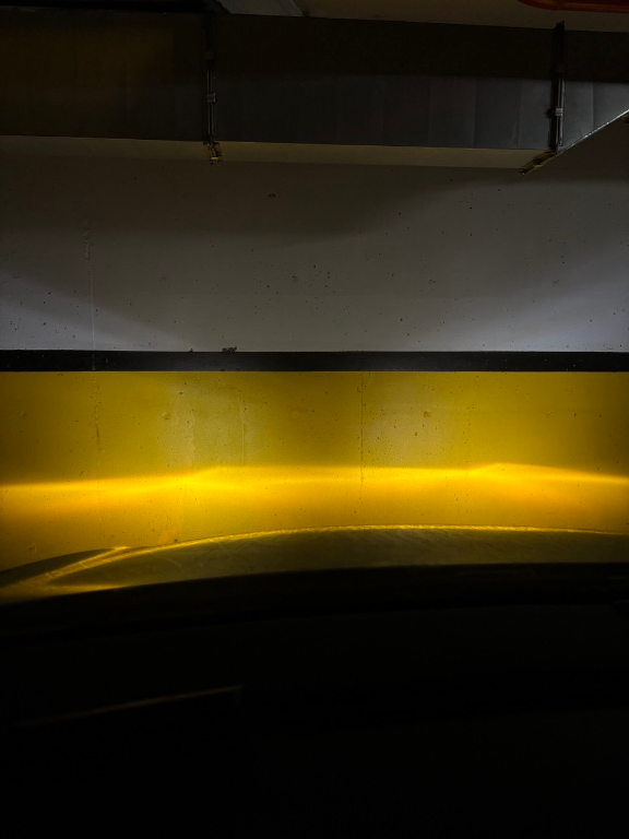

Önder Özcan 10 Temmuz 2025 Paylaş 10 Temmuz 2025 Yasin Sevinç yazdı: Far muyene cihazında referens çizgilerin altında şuan yani geçer durumda , söylediklerine göre. Zaten desene bakmıyolar bi tane cihazı bi sağa bi sola tutuyolar bildiğiniz gibi. Geçince ledleri geri takıcam zaten Abim valla ben istasyon amiriyle görüştüm afedersin ama bi b0k bildiklerini sanmıyorum. Orjinal Xenon, yanında etiketi tüm kodları vs olmasına - far vidalarının dokunulmamış olmasına rağmen emin olamadı. Git VW den belge getir dedi. Piçliğine yaptıgını düşünmüyorum baya inceledi yanındakilere felan sordu gösterdi. Tamam da senin xenonlar yerine led takılmış demiştin galiba. Xenon başka led başka. Led ise geçemezsin Yorum bağlantısı

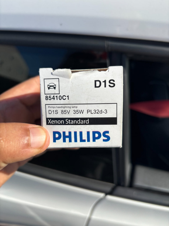

Yasin Sevinç 11 Temmuz 2025 Yazar Paylaş 11 Temmuz 2025 Fatih Keskin yazdı: bugün babam mondeo yu götürmüş memlekette araç orjinal xenon farlar tamamen orjinal gün ışığı sarı taktır demişler aradı beni tabi ben de tüvtürk ü bugün kü kadar küfür ettiğimi hatırlamıyorum led ile xenon u ayırt edemeyen kişilere iş yaptırıyorlar sonra istasyon müdürü ile telefonda görüştüm durumu anlattım tekrar sıraya almışlar aracı ama 75 yaşın da adam sabahtan beri dışarıda bu sıcakta uğraşıyor. Dua etsinler uzaktayım orada bi kaç kişiyi hastanelik ederdim. Gerçekten sıcağın alnında orda bekliyoruz. Onların amatörlüğü yüzünden saatlerce uğraşıyoruz. Gerçekten can sıkıcı. Sanırım 2. denemede geçirdiler. Sanırım senin gibi davranmak lazım bunlara iştende anlamıyorlar, düzgün kelamdanda... Önder Özcan yazdı: Tamam da senin xenonlar yerine led takılmış demiştin galiba. Xenon başka led başka. Led ise geçemezsin Ledi çıkartıp orjinal olması gereken xenon lambayı takıp tekrar gitmeme rağmen " tamam led i çıkartmışsın ama xenon olduğu için geçmez bunlar, boşuna girip ücretsiz hakkını yakma dedi. VW den orjinallik belgesi alman lazım" dediler. Yeni taktığımın fotoğrafı ilk mesajlarda var. VW de onayladı olması gerekeni taktığımı. Bunları söyleyen istasyon amiri. İşten anladığını sanmıyorum. Zaten anlasa far vidalarına asla dokunulmadığını görünce anlardı orjinal olduğunu. Vidalara hiçbirşey değmemiş ilk günkü boyası tamamen üzerinde Yorum bağlantısı

Mustafa Tüfekçi 11 Temmuz 2025 Paylaş 11 Temmuz 2025 İnsta da LED mercek uygulayanların videoları izleyin. Sonradan yapma farlar bile geçiyor sorunsuz. Olay kesilme çizgisi ve seviye ayarının doğru olup olmaması. Bahsi geçen aracınızda far çizgi far iç dış ayarından ötürü kesilme çizgisi üzerinde sarkma yapıyor ve olması gereken desen düzgün olamıyor. Ayrıca ilave Park , viraj aydınlatmasında LED varsa o da yansıma yapıp çizgiyi bozuyor olabilir Yorum bağlantısı
