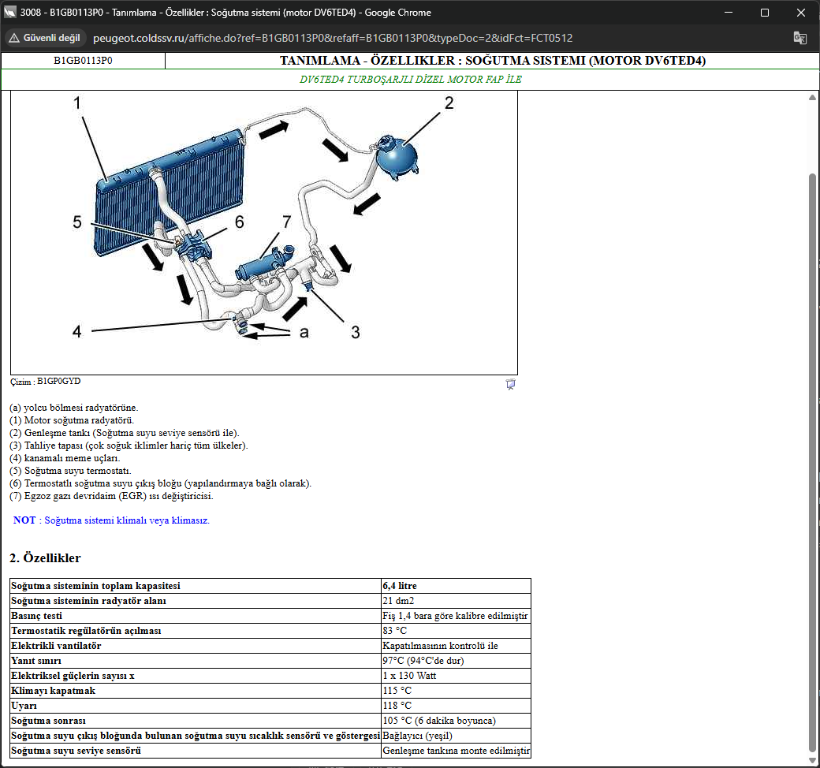

Bu Dv6 motorun soğuma sistemi. 83 derece de termostat açıyormuş. 97 derecede fan açıyor. Bu motorun  euro 6 D2 olanı 110 derecede çalışıyor.
