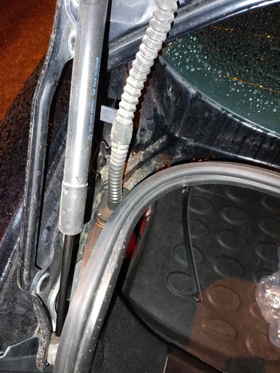

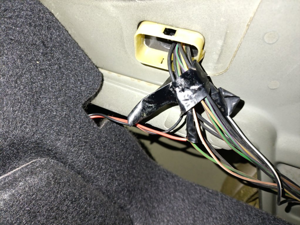

Selamlar,
Fotoğraflar görülecek kablo demetinin bagaja geçiş yerinden su alıyoruz. Ne yapılabilir fikri olan var mı? İçinden kablo geçen kauçuk malzemenin sac kısma bağlandığı yerden sızıyor su.
Bu arada o bölümü söküp temizledim kauçuk parçaya silikon sprey sıkıp güzelce oturttum ama sonuç değişmedi.

Aynı sorunu ben de yaşadım Mk4 Mondeo'da lastiğin etrafını güzelce temizleyip şeffaf küçük tüp silikonlardan güzelce uygulamıştım, sorun kalmamıştı.O kablo demeti de başa bela bu arada, sorun yaşama ihtimaliniz yüksek bir kısım.Ben tam tatile gitmeden 2 gün önce bagaj açılmaz olmuştu,usta koltukları yatırıp bagaj kapağının iç döşemesini söküp kilidi öyle boşa çıkarıp açabilmişti, sonra da kopuk kabloyu lehim yapmıştı, kablo lehim yapan elektrikçi bulmak büyük nimet şu zamanda.

Teşekkürler, çoktan arıza yaptı oradan. Focuslarda da aynı dert olduğu için alışkınım. Gidip yaptırdım. Su almaya başladı bu seferde :unsure2:
