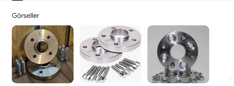

Murat Sahın 14 Temmuz Paylaş 14 Temmuz Takmaya takarlar, sonra yolda jantı bırakıp yola devam edebilirsin. Her şekilde bijonları ve poryayı bozar. İki seçeneğin var; ölçüye uygun bijon aralığında jant almak yada spacer dönüştürücü kullanmak. Spacer aracın geometrisini etkiler. Bu etki olumlu olabilir, olumsuz da olabilir. Kamber kaster baktırmak falan gerekir doğru olması için. İnce iş yani. En güzeli doğru jant bulmak olur. 2 Yorum bağlantısı

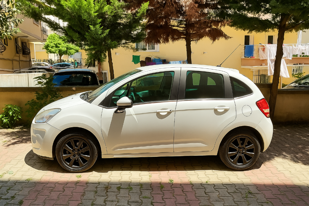

Ali Darbaz 14 Temmuz Yazar Paylaş 14 Temmuz 0 ben işi riske atmayayım. Jantis Tuzla ile görüştüm, aracın jant resmini gönderdim 4 lastik için bana 10.000 TL fiyat verdi. Üstelik jantları gunmetal renge boyacak. Renk seçiminde sınırsızlar istediğim renge boyayabilirler. Ben beyaz arabaya gan metal renk tercih ettim. Tahmini görüntü buna benzeyecek. Yorum bağlantısı
Ali Darbaz 14 Temmuz Yazar Paylaş 14 Temmuz (düzenlendi) 0 ben işi riske atmayayım. Jantis Tuzla ile görüştüm, aracın jant resmini gönderdim 4 lastik için bana 10.000 TL fiyat verdi. Üstelik jantları gunmetal renge boyacak. Renk seçiminde sınırsızlar istediğim renge boyayabilirler. Ben beyaz arabaya gan metal renk tercih ettim. Tahmini görüntü buna benzeyecek. Burda bahse konu yerin tanıtımı var. 14 Temmuz tarihinde Ali Darbaz tarafından düzenlendi 1 Yorum bağlantısı

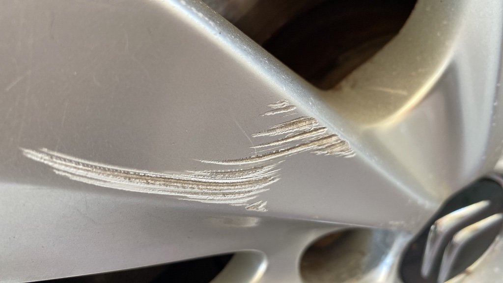

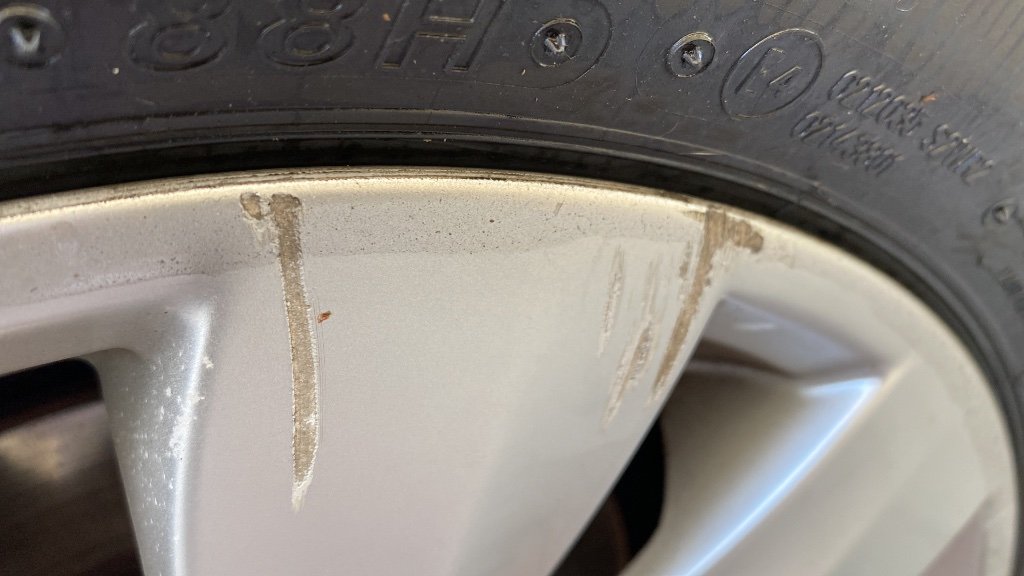

Ali Darbaz 14 Temmuz Yazar Paylaş 14 Temmuz Jantdaki hasarlardan kurtulmak istiyorum çok gözüme batıyor iğreti yapıyor. Para varken yapalım. 1 Yorum bağlantısı
Çağlar Bayur 14 Temmuz Paylaş 14 Temmuz (düzenlendi) çizikleri gidermek ile bijon ölçülerini karşılaştırmayı anlamadım. 14 Temmuz tarihinde Çağlar Bayur tarafından düzenlendi Yorum bağlantısı

Ali Darbaz 16 Temmuz Yazar Paylaş 16 Temmuz Tamer Topaç yazdı: Cevabı tüm forum verebilir Bu sabah karşılaştığım diyaloğu bahsedeyim. Bizim jantlar bu kadar çizikmi. Niye böyle sen mi yaptın . Hanım forumu okuyup resimlere bakmış. Kendim boyamamı istiyor da ben izah ettim kendisine . benim boyamam fazla dayanmaz. toz boya lazım anlattım. Datça dönüşü üçüncü bir tatil daha yapmayı planlıyoruz. hevesimizi alırsak janta girişicez. 1 Yorum bağlantısı
Çağlar Bayur 16 Temmuz Paylaş 16 Temmuz Ali Darbaz yazdı: Bu sabah karşılaştığım diyaloğu bahsedeyim. Bizim jantlar bu kadar çizikmi. Niye böyle sen mi yaptın . Hanım forumu okuyup resimlere bakmış. Kendim boyamamı istiyor da ben izah ettim kendisine . benim boyamam fazla dayanmaz. toz boya lazım anlattım. Datça dönüşü üçüncü bir tatil daha yapmayı planlıyoruz. hevesimizi alırsak janta girişicez. gagıldan gelenler için, onlarca defa kendim spreyle boyadım arabadan bile sökmeden mis gibi oluyor, 500 tl ye biter. Mertol Kip yazdı: hiç canın çekti diye gece yarısı çıkıp kokoreç yemedin mi? gece yarısı çıkıp kookreç yemeyen mi var... rutin bir gece işlemi bu ... önden de 5 li midye dolması gömülür bol limonlu bjk çarşı karşısı mekanda üffffff 1 Yorum bağlantısı
Ali Darbaz 16 Temmuz Yazar Paylaş 16 Temmuz Çağlar Bayur yazdı: gagıldan gelenler için, onlarca defa kendim spreyle boyadım arabadan bile sökmeden mis gibi oluyor, 500 tl ye biter. gece yarısı çıkıp kookreç yemeyen mi var... rutin bir gece işlemi bu ... önden de 5 li midye dolması gömülür bol limonlu bjk çarşı karşısı mekanda üffffff Hangi marka sprey boya kullandın Yorum bağlantısı
