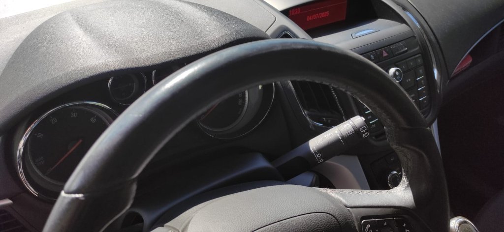

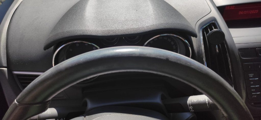

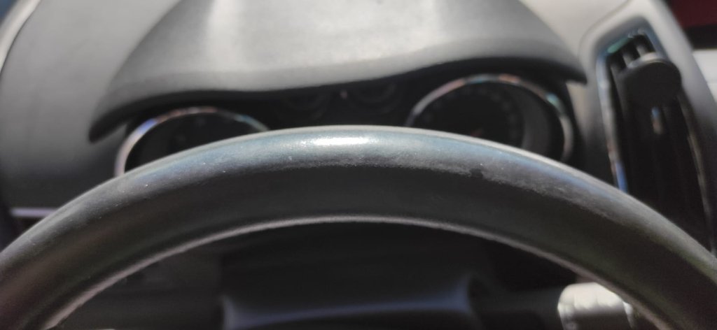

Aracım 140 bin km 'de. Aslında direksiyonu aynı konsol gibi güneşten yazın oldukça titiz korumaya çalışıyorum. 1 yıl önce bir yıkamacının direksiyonda kullandığı bir kimyasaldan sonra ertesi gün pul pul döküldü direksiyonun sadece ÜST BÖLÜMÜ. Alt kısımlarda dökülme yok ama tabi eski yumuşaklığında değil. Bu kısım halbu ki sürekli elin temas ettiği bölüm de değildi. Yıkadıktan sonra güneş altında beklemiş ve sonra bu hale geldi. Bence yıkamacının kullandığı kimsayasalın da etkisiyle derinin yüzeyindeki o parlak kısım sertleşerek bu hale geldi. O gün bu gündür herhangi bir temizleyici madde vb. sıvı kullanmadım. Nemli bezle sildim o kadar.
Deri direksiyonu boyayıp, üzerine parlatmak için bir katman farklı sıvı kullananları falan gördüm videolarda. Ancak bu iş uzmanlık işi. Oldukça detaylı işlemler yapıyorlar, el becerisi gerekebilir ve en önemlisi bilgi gerekiyor. Deri konusunda bilgili çok fazla kişi ile karşılaşmadım.
Amacım bu direksiyonun bu halini korumak ve bu kötü görüntünün ilerlememesini sağlamak. Yeni kaplatın diyenler falan oldu ama ben bu yolu seçmek istiyorum. Yapılacak olan kaplama eskisinden daha iyi olmayabilir. Ya da kısa sürede bunun gibi olabilir belki de daha kötü olabilir.
Bizim gibi amatör kişilerin, fırça veya sünger yardımı ile rengi korumanın, derinin dokusunu yumuşatmanın bir yolu olmalı.  Önerebileceğiniz bakım ürünü vb. var mıdır? Örneğin ben konsol için Sonax konsol mat köpüğünü kullanıyorum. Oldukça memnunun. Ama bu ürünü direksiyona veya deri kol dayamaya herhangi bir ürün kullanmıyorum. Deri için özel bir veya bir kaç sıvı ürün satın almadan önce kullanıcı yorumlarını merak ediyorum.

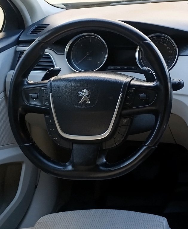

Merhaba , fotoğraflarda durumun çokta kötü olmadığını düşünüyorum, geçenlerde aldığımız aracın direksiyonu sizinkinden daha kötü durumdaydı yaptığım işlemler size bir fikir olabilir ,  önce temizleme işlemi yaptım sonra sıfır zımpara ile hafif üzerinden geçtim deri boyası ile  kurumasını bekleyerek bir kaç kat boyama yaptım son aşamada deri sütü ile koruyucu ve parlak bir katman sağladım yeni gibi oldu tabi bahsetmişsiniz el becerisi gerekli ama zor işlemler değil. ( Boyama işlemi sırasında tuş kısımlarını maskeleye bilirsiniz. ben gerek duymadım.) Boyama sonrası fotoğrafı var ama öncesini de çekseydim farkı anlamak için. :dance3:

Teşekkür ederim. Deri boyasını  ayakkabı tamir ustası arkadaşım var onun tavsiyesi üzerine ve yıllardır da kullandığım sorun yaşamadığım Derby Deri boyasını kullanıyorum. Bu ürünün deri macunu hafif yırtıkları kapatmak için, deri sütü vs çeşitleri var internette vs kolayca temin edebilirsiniz.

Üst kısımda zaten yıkamacıdan çıktıktan sonra elime gelen katman büyük ihtimalle boya katmanı. Aracı kullanırken sadece üst kısımdan pul pul dökülmeler oldu. Sonra aradaki farkı da zaten renk farkı olarak görebiliyorsunuz direksiyonda. Amacım aslında ordaki renk farkını bakım sütleri vb. ile giderebilir miyim? En iyisi öncelikle Sonax veya diğer markaların deri bakım sütlerini alıp kullanmak. Herşekilde bu ürünlerle deriyi zaten yumuşatmak gerekiyor sanırım zaman zaman.
