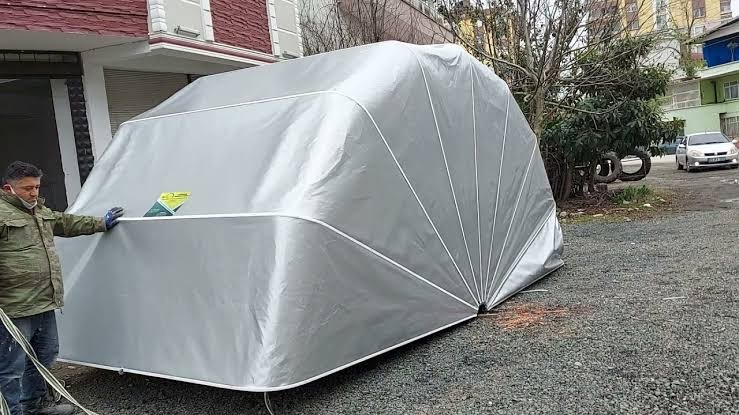

Murat Ersel Çevik 18 Temmuz Paylaş 18 Temmuz En garantisi iyi bir markada güzel bir seramik kaplama. Gölge olacak diye o ağaç senin bu ağaç altı benim gezdirmemek mümkünse bina gölgesi alan bir yere araç bırakmak. Artı gece oluşan çiğ ve kırağı gibi oluşumlar sebebi ile örtü örtmemek. Ayrıca yere monte şansınız olan bir yer varsa bu ürün işe yarıyor. Yorum bağlantısı

Ali Cihangiroğlu 18 Temmuz Paylaş 18 Temmuz (düzenlendi) Murat Ersel Çevik yazdı: En garantisi iyi bir markada güzel bir seramik kaplama. Gölge olacak diye o ağaç senin bu ağaç altı benim gezdirmemek mümkünse bina gölgesi alan bir yere araç bırakmak. Artı gece oluşan çiğ ve kırağı gibi oluşumlar sebebi ile örtü örtmemek. Ayrıca yere monte şansınız olan bir yer varsa bu ürün işe yarıyor. ohoo emekli olmadan yaşlılık yaşlılık fena demekki, mobil garaj tam kaçamak iş, demek emekli olsan neler olacak kimbilir, ben enazindan uğraşıyorum, hareket var atraksiyon var 18 Temmuz tarihinde Ali Cihangiroğlu tarafından düzenlendi Yorum bağlantısı

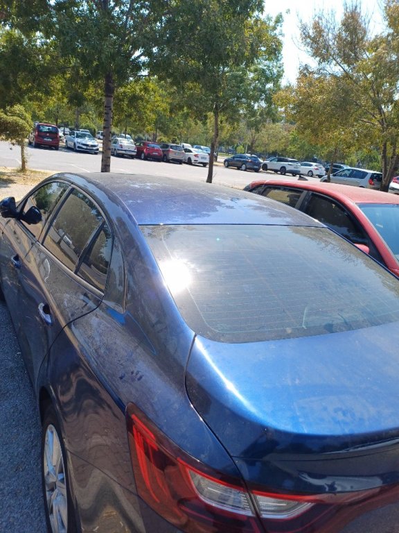

Aytac Sakal 19 Temmuz Paylaş 19 Temmuz Bizde tavsiyeye uyalım dedik ? Tozlu kalsın Güneş yanığı olmasın.Zaten su kaynaları tükeniyor Doğaya Topluma katkımız olsun 1 Yorum bağlantısı

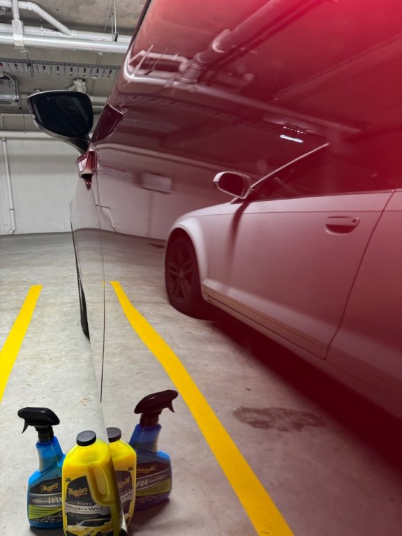

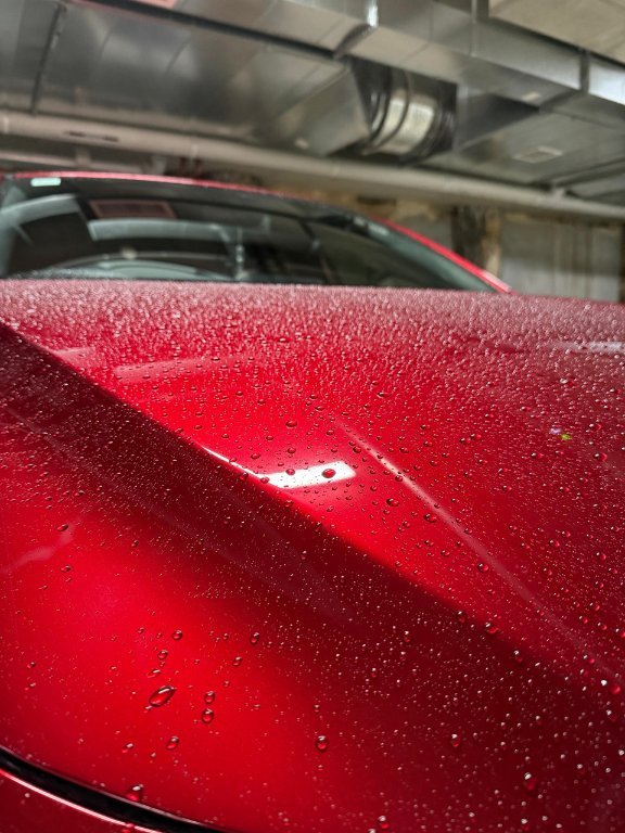

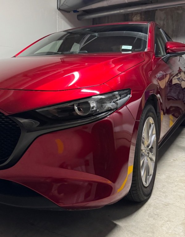

Çözüm Çağrı Alaf 24 Temmuz Çözüm Paylaş 24 Temmuz (düzenlendi) Murat Sahın yazdı: Kendin mi yaptın, nasıl uyguladın? Anlat bakalım. Belki bende yaparım. Kendim yaptım. Uygulama akşam serin havada yapılmalı. 1- Araç iyice (mümkünse şampuan ve yün/sünger eldivenle) yıkanır. 2- Güzelce durulanır. 3- Durulama sonrası panel üzerinde kalan su damlacıklarına ürün abartılmadan uygulanır. 4- Önceden hazırladığımız 2 adet emiciliği yüksek bezlerden birisi ile sıkılan seramik yüzeye iyice yayılır. Bu noktada panel üzerinde çok ince bir bulanıklık meydana gelir. 5- Aynı panel beklenmeden diğer kuru bez ile temizlenir bulanıklık yerini ayna görüntüsüne bırakır. İşlem diğer paneller için de ıslak olmaları kaydı ile aynı şekilde yapılmaya devam edilir. Fazla uygulama hareli görüntüye sebep olur çamurluklar yarım fıs, diğer bölgelere bir fıs yeterli. Ürün düzenli uygulamada performansını arttır. Ben 2 haftada bir uyguluyorum. Fırça ve yabancı bir şampuanla yıkama sonrası yüzey aşırı su tutmaya başladı farkı görünce hemen tekrar uygulama yapmıştım. Yüksek Çözünürlük: https://hizliresim.com/gnmlfg0 https://hizliresim.com/ii3mf43 24 Temmuz tarihinde Çağrı Alaf tarafından düzenlendi Yorum bağlantısı

Mahmut Yıldız 25 Temmuz Paylaş 25 Temmuz Kırmızı araba çok cilalamaya gelmez, biraz kirli kalsın, iyidir. 1 Yorum bağlantısı
Murat Sahın 25 Temmuz Yazar Paylaş 25 Temmuz Mahmut Yıldız yazdı: Kırmızı araba çok cilalamaya gelmez, biraz kirli kalsın, iyidir. Pastaya gelmez de sadece cila yapılıyorsa neden olmasın ki? Yorum bağlantısı
Mahmut Yıldız 25 Temmuz Paylaş 25 Temmuz Murat Sahın yazdı: Pastaya gelmez de sadece cila yapılıyorsa neden olmasın ki? Nazar 3 Yorum bağlantısı
Mehmet Yeter 25 Temmuz Paylaş 25 Temmuz Mahmut Yıldız yazdı: Nazar Bir de alıcısı çok olabilir. Sonuçta hem kırmızı hem kapısı eskik. 2 Yorum bağlantısı
Çağrı Alaf 25 Temmuz Paylaş 25 Temmuz Murat Sahın yazdı: Canım kardeşim malzeme listesini detaylı olarak yazar mısın bana? Tam aradığım şey. 1 - Meguiar's Ceramic Wax 2 - Meguiar's Wax Shampoo 3- Bundan Türkiye'de bulamadım ama muadili de olur (Kuzu yününden çift taraflı şampuan eldiveni) 4- Standart, parlatma bezi. (Kurulama değil, parlatma olacak.) Benim boyalı yüzey için kullandığım malzemeler bunlar abi. Çift kova metodu ile yıkıyorum. Aracın temiz olması önemli çünkü eğer seramik ile boya arasında su lekesi vesaire olursa seramik kuruduktan sonra öyle kalıyor. Hafif silmeyle geçmiyor. Buradan da ürünün gerçekten bir katman yarattığını anlayabiliriz mesela. Aşağıdaki Shorts videomda 2 hafta sonraki performans görülüyor. Özellikle yan kapılardan belli seramik etkisi. Yağmurlu sürüş sonrası da manzara bu, sürüş esnasında kaputtan akan yağmur damlalarını izlemesi çok keyifli oluyor. Referans için: Yorum bağlantısı
