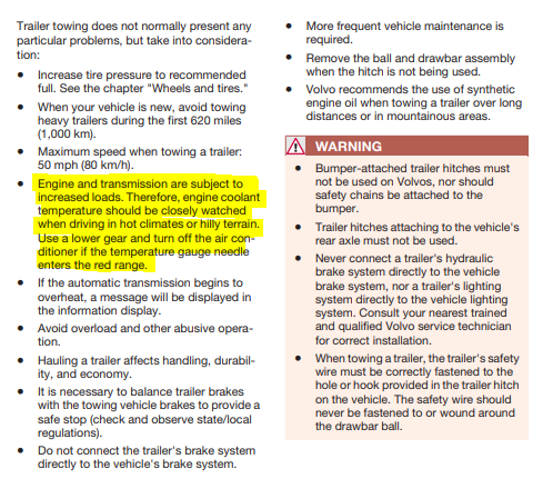

Bahadır TÜFEKCİ 25 Temmuz Paylaş 25 Temmuz Selamlar herkese, Yaklaşık 70bin km'dir kullandığım aracımda motor soğutma performansını geliştirmeye ihtiyacım var. Aracım 2011 Model Volvo V50 D2 motor 240bin km ( 1.6 dizel PSA). Motor ve ilgili aksamlar %90 Ford Focus 3 ve C-Max lar ile aynı. Çekme karavanım var. Sıcak yaz günlerinde karavan çekerken dik ve uzun rampalarda radyatör suyu çok çabuk ısınıyor. Soğutma için radyatör fanı tek başına yeterli gelmiyor. Özellikle 2200 devir üzerine çıkarırsam hararet göstergesi hızlıca kırmızı alana yaklaşıyor. Kaloriferi sıcağa alıp extra ısı tahliyesi yapmam gerekiyor ama malum 40 derece sıcakta araç içine sıcak hava üfletmek hiçde iyi olmuyor. Yaz mevsimi dışında böyle bir problem yaşamıyorum. Karavan çekmediğim zamanda da sorun yok. İnternetten daha büyük bir radyatör aradım ama öyle bir ürün bulamadım. Bulsam da mevcut radyatörün yerine sığar mı emin değilim. Radyatör sıvısı yeni, sistem temiz. Aklıma gelen bir fikir var fakat henüz uygulama yapmadım. Radyatör üstüne su püskürtmek için 3-5 tane ayarlı nozul, 12v silecek suyu motoru, uzaktan kumandalı bir röle aldım. Hararet göstergesi yükselmeye başlayınca su püskürtme yapmayı planlıyorum. Suya alev almayacak oranda alkol de karıştırabilirim. Ne kadar etkili olur onu da bilmiyorum tabi. Kaput altında uygun bir yere ilave bidon sabitlemem gerek( uygun bidon bulamadım henüz). Benim ihtiyacım gibi bir geliştirme yapan var mı aranızda ? Farklı fikirleriniz varsa yardıma açığım. Şimdiden teşekkürler herkese. 2 Yorum bağlantısı

Bahadır TÜFEKCİ 25 Temmuz Yazar Paylaş 25 Temmuz Sani Gerşon yazdı: Mevcut soğutma sisteminizi bir ustaya kontrol ettirdiniz mi? Devirdaim, radyatör ve fanı, termostat ve genleşme kabının sağlam olduğu teyit edildi mi? Bu araçlar karavanla dahi böyle bir hararete kalkışmaz. Zaten klima da açık olduğu için bu havada, radyatör fanı sürekli dönüyor olmalı. Soğutma sistemi sağlam ve sağlıklı. Kullanım kitapçığında yazıyor zaten, karavan / römork çekerken; sıcak havalarda dik tırmanışlarda hararet yükselebilir diye. Rampalarda klima kapalı oluyor, açarsam radyatöre extra sıcaklık göndermiş olurum. Mertol Kip yazdı: termostatı açılma ısısı düşük olanla mı değiştirseniz. 3dakika ideal sıcaklığa gelen soğutma sıvısı 5 dakika da gelir. Başka bir fark olmaz. Yorum bağlantısı
