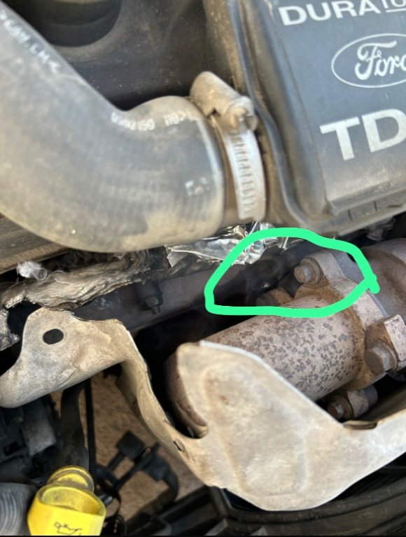

Furkan Yıldızhan 22 saat önce Paylaş 22 saat önce 2006 model ford fiesta aracımda motor ısındıktan sonra rölantide iken turbonun egzoz manifoltuna girdiği yerden yağ atıyor ve buhar yapıyor. Gaz verdiğimde kesiliyor. Ustaya götürdüm turbo revizyon gördü ancak yine düzelmedi usta motor pistonu erimiş olabilir dedi gerçekten böyle bir durum olabilir mi ? aracımda asm yarı otomatik triptronic vites mevcut son bir haftadır araç ısındığında vites geçişlerinde saçmalıyor tam vites geçecekken araç gaz veriyor 4-5bin devire çıkıyor ve ekranda yazan vitese geç geçiyor ve çok vuruntulu geçiyor bunun sebebi ne olabilir soğukken bir sıkıntı yok viteste Yorum bağlantısı

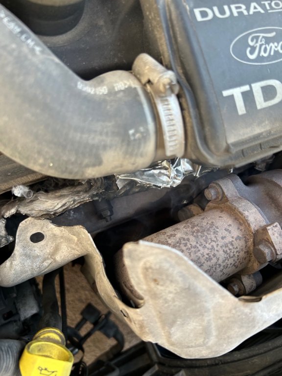

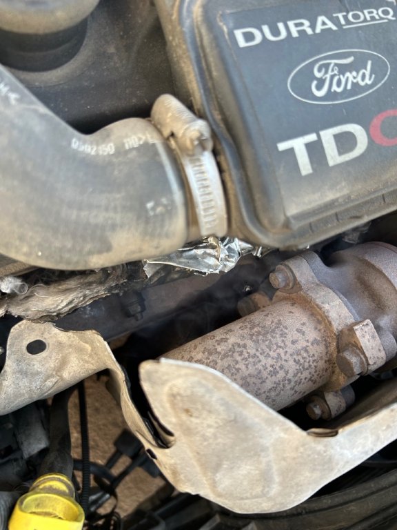

Furkan Yıldızhan 18 saat önce Yazar Paylaş 18 saat önce (düzenlendi) Çağlar Bayur yazdı: her tdci motorda emmede egzosda yağ buharı bulunur,km ye ve yaşa göre artabilir. ilk marşta çalışan rölantide sallanmayan ara hzılanmada köfteci bacası gibi duman atmıyor ise... önce manifold contasına bakardım. Peki turbo değişirken manifolt contasına bakılmış mıdır tekrar bir yere götürmeli miyim sizce dumanı egzozdan vermiyor turboyla manifoldun birleştiği yerden veriyor fotoğrafta işaretlediğim yer rölantide gaz vermez iken yağ atıyor ordan o da buharlaşma yaptığı in duman olarak görünüyor gaz verince yağ atma kesiliyor egzozdan normal şekilde duman atıyor gaza yüklenince 18 saat önce tarihinde Furkan Yıldızhan tarafından düzenlendi Yorum bağlantısı
Çağlar Bayur 15 saat önce Paylaş 15 saat önce Furkan Yıldızhan yazdı: turbo değişirken manifolt contasına bakılmış mıdır piston erimiştir diyen ustanın yaptım dediği işi bir kontrol ettirdim bile Yorum bağlantısı
