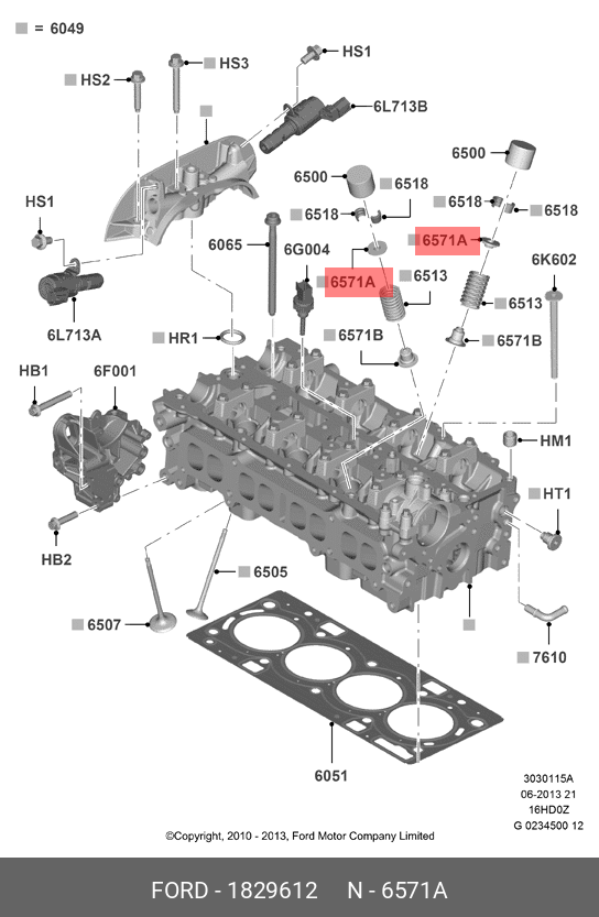

Bence önce  en kolay olanı 6L713B ve 6L713A çıkarıp bir temizle. Balata spreyi veya wd-40 gibi bişey kullanma contalara zarar verir.
nedir bu parçalar?
Westinghause a giden hattı ve hattaki müşürü kontrol ettirin.
Fren sertleşiyorsa kaçak vardır, bu da rolantiyi bozar.
Hız sensörünü kontrol ettirin. Doğru çalıştığından emin olun. Teyp orijinal mi?
Geri kalanı hep söylendiği gibi; boğaz gelebeği, rolanti valfi, voltaj, şarj dinamosu.
nedir bu parçalar?
Egzantrik faz kaydırıcıların elektrovalfi.
focus1 de yok ondan, sanayide usta bunları değişcez dese dayak yerdi

bunu da genele yazmış bu motorda valf yok bilyalı
