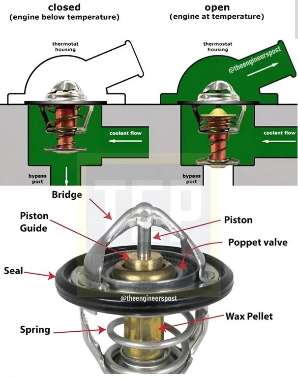

Ali Darbaz 11 Ağustos Paylaş 11 Ağustos (düzenlendi) Ufak bir konu atlanmış. Termostat kapanırken kısa döngüyü kapatıp radyatörün olduğu uzun döngüye gidersin. Soğutucunun tamamı radyatörden geçer. Şu an ise termostat olmadığı için hem kısa hem uzun döngü açık pozisyonda. Radyatör tarafından gecen soğutucunun yüzde kaçı motora ulaşıyor muallak. Yarı yarıya bile olabilir. Buda radyatör verimini düşürür. 11 Ağustos tarihinde Ali Darbaz tarafından düzenlendi Yorum bağlantısı

Ali Darbaz 12 Ağustos Paylaş 12 Ağustos Mehmet GENÇOĞLU yazdı: Verdiğiniz detaylı bilgi için teşekkürler. Radyatör temizliği ve sonra devirdaim değişimine gideceğim. Sizce devirdaimde sorun olsa düz yolda 170 lere kadar ciktigimda da hararet sorunu ortaya çıkmaz miydi acaba ? Hava sıcaklığı aksam 38 gündüz 45 derece. Ayrica konu dışı bir sorum daha olacak , ilerleyen süreçte egea alma niyetim var , 1.4 benzinli fire pişman eder mi beni ? Radyatör rampa çıkarken motorun önünde yani burunda olunca yukarda kalıyor. Termostat olmayınca su yukarı doğru almaz fizik kuralı devreye girer. Mühtemelen daha az soğutma sıvısı burunda kalan radyatöre gidiyordur. 1.4 fire iyi hoş bir motor. Benim gibi sakin ve vites değişimlerini üşenmeden yapıyor iseniz güzel . 1.4 fire ve dualogic kombini ile puntoda kullandım. Çokta iyi beklentilerimi karşılıyordu. Yorum bağlantısı
