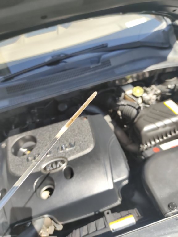

Avni Karataş 14 Ağustos 2025 Paylaş 14 Ağustos 2025 Hayırlı günler herkese. Aracımı yeni satın aldım. KİA Sportage 2.0 CRDİ 2009 model. Dün yağ filtre bakımı yaptırdım. Resimdeki gibi yağ seviyesi bu sabah kontrol edeyim dedim. Sanki biraz fazlaymış gibi geldi problem olur mu? Yorum bağlantısı
Sani Gerşon 14 Ağustos 2025 Paylaş 14 Ağustos 2025 Akşamdan sabaha süzülen yağ ile bir miktar yükselme normaldir. Doğru yağ kontrolü, motor stop ettikten 5-10dk sonra yapılanıdır. 2 Yorum bağlantısı
Avni Karataş 14 Ağustos 2025 Yazar Paylaş 14 Ağustos 2025 Sani Gerşon yazdı: Akşamdan sabaha süzülen yağ ile bir miktar yükselme normaldir. Doğru yağ kontrolü, motor stop ettikten 5-10dk sonra yapılanıdır. O zaman bu resimdeki yağ miktarına normal diyebilir miyiz? Bir müdahale de bulunmama gerekte kalmıyor. Yorum bağlantısı
Avni Karataş 14 Ağustos 2025 Yazar Paylaş 14 Ağustos 2025 Sani Gerşon yazdı: Yok, bence gayet normal. Teşekkürler. İnanın ustaya şu durumu anlatmak bana stres yaratıyordu:) Yorum bağlantısı

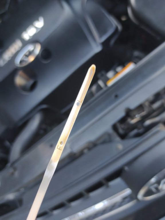

Avni Karataş 16 Ağustos 2025 Yazar Paylaş 16 Ağustos 2025 Mehmet Kazancıoğlu yazdı: Aracınız hayırlı olsun aynı aracı kullanıyoruz. Araç hakkında bilgi verebilirmisiniz km değişen bilgisi birde fiyat olarak kaça aldınız bende aracımı şu sıralar değişmeyi düşünüyorum Teşekkürler. Araçta sol ön ve arka kapı değişen yanlardada mevcut boyalar var. Tavan ve ön 3 parça orjinal şasede podyesinde problem yok. 166 k kmde ve 600 k tl ye satın aldım. Sani Gerşon yazdı: Yok, bence gayet normal. Merhabalar aracı bugün 15 km bir sürüşten sonra düz bir zemine çekip 10 dkka bekledikten sonra ölçümünü yaptım ve sonuç bu abi. Sanki hala fazla gibi. 1 Yorum bağlantısı
Ali Cihangiroğlu 16 Ağustos 2025 Paylaş 16 Ağustos 2025 (düzenlendi) Koray Demir yazdı: Küçük hacimli turbo beslemeli motor ❌ her motor değil Avni Karataş yazdı: Teşekkürler. Araçta sol ön ve arka kapı değişen yanlardada mevcut boyalar var. Tavan ve ön 3 parça orjinal şasede podyesinde problem yok. 166 k kmde ve 600 k tl ye satın aldım. Merhabalar aracı bugün 15 km bir sürüşten sonra düz bir zemine çekip 10 dkka bekledikten sonra ölçümünü yaptım ve sonuç bu abi. Sanki hala fazla gibi. yağın fazla, motoru stop ettin dinlendi tam soğudu, yada sabah baktın baktın fazlaysa, fazla demektir, bence biraz çektir, ambele dedikleri şeyi yapma riskin var, ayrıca bu durumlar için aracında CO2 yangın söndürücü olsun, bu olduğunda hava emişe acımadan bolca sık anında dursun motorun, tıkamakla, vitese tak el freni çekle falan uğraşmaz zarar görmeden stop edersin. 16 Ağustos 2025 tarihinde Ali Cihangiroğlu tarafından düzenlendi Yorum bağlantısı

Murat Ersel Çevik 16 Ağustos 2025 Paylaş 16 Ağustos 2025 Avni Karataş yazdı: Teşekkürler. Araçta sol ön ve arka kapı değişen yanlardada mevcut boyalar var. Tavan ve ön 3 parça orjinal şasede podyesinde problem yok. 166 k kmde ve 600 k tl ye satın aldım. Merhabalar aracı bugün 15 km bir sürüşten sonra düz bir zemine çekip 10 dkka bekledikten sonra ölçümünü yaptım ve sonuç bu abi. Sanki hala fazla gibi. Fazlalık aşırı değil. Sıkıntı yapmayın bence. 1 Yorum bağlantısı

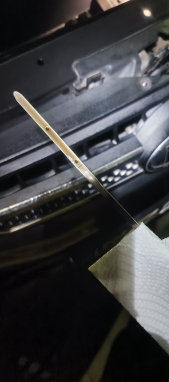

Avni Karataş 16 Ağustos 2025 Yazar Paylaş 16 Ağustos 2025 Yağı 250 ml kadar çektim sanırım tam kararı bu Ali Cihangiroğlu yazdı: her motor değil yağın fazla, motoru stop ettin dinlendi tam soğudu, yada sabah baktın baktın fazlaysa, fazla demektir, bence biraz çektir, ambele dedikleri şeyi yapma riskin var, ayrıca bu durumlar için aracında CO2 yangın söndürücü olsun, bu olduğunda hava emişe acımadan bolca sık anında dursun motorun, tıkamakla, vitese tak el freni çekle falan uğraşmaz zarar görmeden stop edersin. Murat Ersel Çevik yazdı: Fazlalık aşırı değil. Sıkıntı yapmayın bence. 1 Yorum bağlantısı
Ali Cihangiroğlu 16 Ağustos 2025 Paylaş 16 Ağustos 2025 (düzenlendi) Avni Karataş yazdı: Yağı 250 ml kadar çektim sanırım tam kararı bu tamda 250 ml kadar gözüküyor diyecektim iyi yapmışsın, evet aşırı değil yağ ama dizlede riske girmemek iyidir. 16 Ağustos 2025 tarihinde Ali Cihangiroğlu tarafından düzenlendi 1 Yorum bağlantısı
