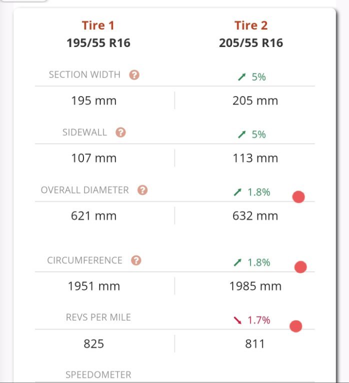

Anladım ? ama 205 55 16 uyum sağlamıyor i20 ye. Uyumlu olan lastik 195 55 16.
Mustafa Resül Kara yazdı:
205 50 17 uyum sağlarsa 205 55 16 da uyum sağlar canım nolcak 1 cm taban genişleyecek çapı da bir tik genişleyip yükselecek kısın bence yüksek olması daha iyi kar kütlesine falan oturmamak için :)

İki ebat arasında -3,32 gibi fark çıkıyor. Bu uyumlu olmadığını gösterir. 225.45.17 -0,19 fark yaratır daha uyumludur. Ayrıca 225-45-17 daha sık bulunan bir lastik olduğundan fiyatı daha uygun olacaktır.

Fark yüzdelerini tam olarak nerde görüyoruz ben sitede bulamadım ?

İlk kırmızı nokta lastik çapı, ikinci nokta lastik çevresi üçüncü nokta mildeki dönüş sayısı.
