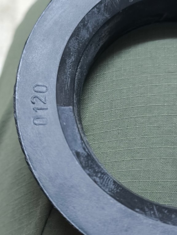

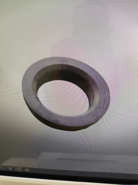

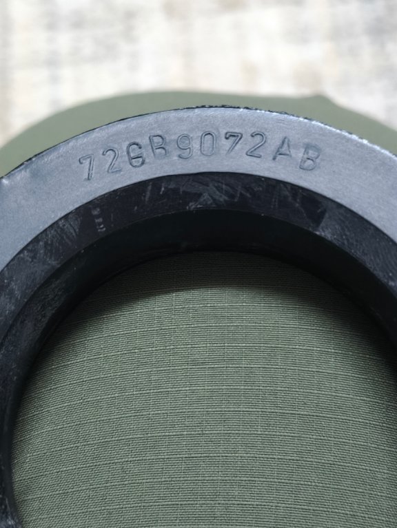

Selam arkadaşlar 1998 model escort aracımın benzin deposu boğaz contası yırtılmıştı benzin kaçırıyordu orjinal yenisini aldım kaktırdım yine contanın olduğu yerden hafif sızıntı oluyor benzin sızıntısını önlemek için ney yapa bilirim Başına böyle bir arıza gelen arkadaş var mı yardımcı olan olursa sevinirim.
Doğru conta değildir, yanlış montajdır
Yada conta koyulan yer temiz değildir.
Yapan usta yeniden bakmalı.
Coşku Mert
contanın yüzeye tam temasını sağlayan metal çerçeve var. onun baskı ayakları sökerken açılmış olabilir. o ayakları daraltıp montajı yapılırsa başka sorun yoksa kaçırmaması lazım.
Coşku Mert
bahsettiğim çerçeve videoda 2:42 de görünüyor. hatta conta ile çerçeve arasında ince beyaz plastik conta gibi birşey daha oluyormuş
tarihinde Coşku Mert tarafından düzenlendi
Murat Yüksel
Selam abilerim conta benzin pompasını oradaki conta değil benzin deposuna benzon doldurulan depoyla borunun birleştiği yer deki boğaz contası  Toprakçı otomativden aldım (FOMOCO) orjinal boğaz contası
