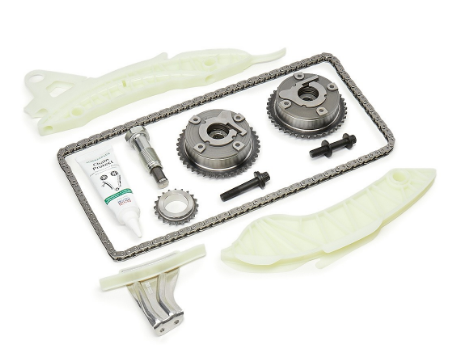

Bahadır TÜFEKCİ 25 Ağustos Paylaş 25 Ağustos Zincirliye çevirme kitleri satılıyor, Hali hazırda bu araçları kullananlar için çözüm olur, şahsen ben bu motora sahip bir aracı almam da tavsiye de etmem. 1 Yorum bağlantısı

Tamer Topaç 25 Ağustos Paylaş 25 Ağustos Bahadır TÜFEKCİ yazdı: Zincirliye çevirme kitleri satılıyor, Hali hazırda bu araçları kullananlar için çözüm olur, şahsen ben bu motora sahip bir aracı almam da tavsiye de etmem. Üretici mi, yan sanayi mi? Üst kapak değişiyor mu? Ali Darbaz yazdı: Abi epi topu 75 kli motor . Komple sök at yenisini tak epi topu 200 bin TL gıcır gıcır motorun oluyor. Sıfırlanmış araba. Bu gör korkutan bi durum değil. Bir Yaz tatile gitmezsin olur biter. Risk bitiyor mu? O 200 bin farkı verecek alternatif çok. Yorum bağlantısı

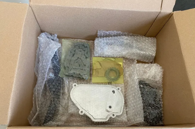

Bahadır TÜFEKCİ 25 Ağustos Paylaş 25 Ağustos Tamer Topaç yazdı: Üretici mi, yan sanayi mi? Üst kapak değişiyor mu? Risk bitiyor mu? O 200 bin farkı verecek alternatif çok. Yan sanayi bildiğim kadarıyla, Üst kapak değişmeden sadece görsellerdeki ürünler ile kayış yerine zincir takılıyor işte. Kayış parçalarının yağ süzgecini tıkama sorununu giderir ama yağ yakma sorunu da var sanırım bu motorların. En güzeli hiç bulaşmamak. Yorum bağlantısı
