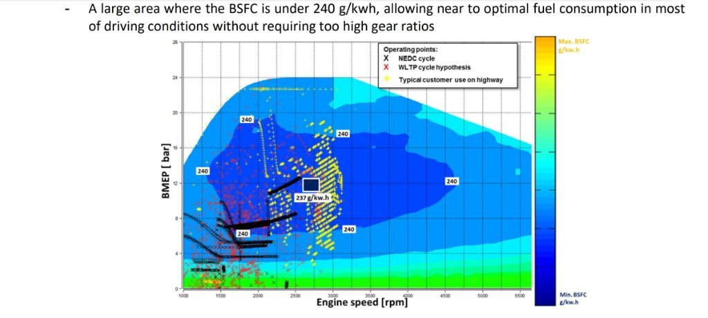

Ali Darbaz 25 Ağustos Yazar Paylaş 25 Ağustos Şu grafiğin kıymetli evrak muamesi görmesi lazım. Keşke kendi motorumunda bu grafiğini bulabilsem. Yorum bağlantısı

Ali Darbaz 25 Ağustos Yazar Paylaş 25 Ağustos Bilmiyorum kaçınız belgeyi okudu.. tüm bu yüksek teknolojiye eksik silindir, düşük ağırlığa rağmen motor bir önceki nesil Ep6 Prince motordan sadece %17 daha ekonomik. Motorun güç bandı bakıldığında 1.6 motor daha erken tork geliyor olması dışında tüm karakter grafiği birbiri üzerine oturuyor. Tüm bu çaba epi topu yüzde 17 yani 240 Gr/kwh yakıt tüketimine ulaşmak için yapılmış. Yorum bağlantısı

Evren Erakçora 25 Ağustos Paylaş 25 Ağustos Ali Darbaz yazdı: Bilmiyorum kaçınız belgeyi okudu.. tüm bu yüksek teknolojiye eksik silindir, düşük ağırlığa rağmen motor bir önceki nesil Ep6 Prince motordan sadece %17 daha ekonomik. Motorun güç bandı bakıldığında 1.6 motor daha erken tork geliyor olması dışında tüm karakter grafiği birbiri üzerine oturuyor. Tüm bu çaba epi topu yüzde 17 yani 240 Gr/kwh yakıt tüketimine ulaşmak için yapılmış. Yüzde 17, az mı dizel benzinli farkı neredeyse. 2 Yorum bağlantısı

Çağlar Bayur 25 Ağustos Paylaş 25 Ağustos Ali Darbaz yazdı: epi topu yüzde 17 %7 geliştirecek keşif yap, 1 milyon avron bende hazır 1 1 Yorum bağlantısı
