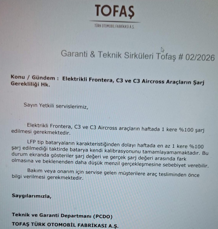

Mehmet Göktürk 8 Şubat Paylaş 8 Şubat Bu makale baya iyi. ingilizcesinden çevirip buraya koydum. LFP olanlar için daha çok öneriler. LFP Piller için Optimal Şarj Stratejileri Tesla LFP bataryalarının %100'e kadar şarj edilmesi, Lityum Demir Fosfat (LFP) bataryalı araçlar için yalnızca kabul edilebilir değil, aynı zamanda Tesla tarafından da önerilmektedir. İşte bilmeniz gerekenler: TESLA LFP BATARYA ŞARJ ÖNERİLERİ BU SİZİN İÇİN NE ANLAMA GELİYOR? Günlük kullanım için şarj limitini %100 olarak ayarlayın. Diğer lityum iyon pillerin aksine, LFP piller düzenli olarak tam kapasiteye kadar güvenli bir şekilde şarj edilebilir. En az haftada bir kez %100'e kadar tamamen şarj edin. Bu, doğru menzil tahmini için Batarya Yönetim Sisteminin (BMS) yeniden kalibre edilmesine yardımcı olur. Uzun süreli saklama için şarj seviyesini yaklaşık %50 civarında tutun. Bu, araç uzun süre kullanılmadığında bataryanın ömrünü uzatır. LFP bataryalar, elektrikli araç şarjı hakkındaki düşüncelerimizi tamamen değiştirdi. Çoğu lityum iyon batarya için geleneksel yaklaşım, şarj seviyesini %80-90 ile sınırlamayı önerirken, Tesla'nın LFP bataryaları farklı kurallara tabidir. Neden bu fark? Kimya ve tasarıma dayanıyor. LFP piller olağanüstü termal kararlılık, daha uzun çevrim ömrü ve doğru kalibrasyon için ara sıra tam şarj gerektiren benzersiz bir voltaj eğrisi sunar. Tesla'nın Model 3 kullanım kılavuzunda belirttiği gibi : "Aracınızda LFP pil varsa, Tesla, günlük kullanımda bile şarj limitinizi %100'de tutmanızı ve ayrıca haftada en az bir kez %100'e kadar tam şarj etmenizi önerir." Ev sahipleri için güvenilir enerji depolama çözümleri arayanlar için bu şarj özelliklerini anlamak çok önemlidir. LFP teknolojisi, mükemmel güvenlik profillerinin yanı sıra günlük kullanımı daha kolay hale getiren pratik şarj esnekliği de sunar. Tesla'nın LFP Pillerini Anlamak Tesla'nın gelişimini takip ediyorsanız, standart menzilli araçlarında LFP bataryalarına doğru bir geçiş olduğunu fark etmişsinizdir. Peki bu bataryaları özel kılan nedir ve enerji ihtiyaçlarınız için neden mükemmel bir seçim olabilirler? LFP Pillerinin Kimyası LFP, bu bataryalarda katot malzemesi olarak görev yapan ve grafit anot ile eşleştirilen Lityum Demir Fosfat (LiFePO₄) anlamına gelir. Bu, Tesla'nın uzun menzilli modellerindeki nikel-kobalt-alüminyum (NCA) veya nikel-manganez-kobalt (NMC) formülasyonlarından oldukça farklıdır. LFP kimyasının en dikkat çekici özelliği demir-fosfat bağıdır. İnanılmaz derecede güçlü olan bu bağ, stres altında bile mükemmel bir şekilde dayanıklılığını koruyan kararlı bir kristal yapı oluşturur. Bu doğal kararlılık sadece teknik bir detay değil; gelişmiş güvenlik ve etkileyici uzun ömür gibi gerçek dünyada doğrudan faydalar sağlar. Son sektör araştırmalarına göre, "LFP piller, diğer pil kimyalarına kıyasla dayanıklılıkları, güvenlikleri, daha düşük yangın riskleri ve maliyet etkinliğiyle bilinir." Compass Energy Storage'da, bu avantajlar tam olarak enerji çözümlerimiz için bu teknolojiyi seçmemizin nedenidir. 250.000 eve enerji sağlarken, güvenilirlik isteğe bağlı değil, olmazsa olmazdır. LFP Pillerin Başlıca Özellikleri LFP pillerin benzersizliği, düz voltaj eğrisinden başlar . Şarj olurken voltajda sürekli bir artış gösteren diğer lityum iyon pillerin aksine, LFP piller %20 ile %80 şarj arasında neredeyse aynı voltajı korur. Bu düzlük ilginç bir zorluk yaratır; pil yönetim sisteminin pilinizin tam olarak ne kadar şarj olduğunu bilmesini zorlaştırır. İşte tam da bu nedenle Tesla, LFP pillerini ara sıra %100'e kadar şarj etmenizi öneriyor ; bu, sistemin yeniden kalibre olmasına ve size doğru menzil tahminleri vermesine yardımcı oluyor. Bu bataryaların termal kararlılığı gerçekten etkileyici. Yaklaşık 270°C'lik termal kaçış sıcaklığıyla (NCA bataryaları için sadece 150°C'ye kıyasla), aşırı ısınma veya yangın çıkma olasılıkları önemli ölçüde daha düşüktür. Enerji depolamayı düşünen ev sahipleri için bu güvenlik profili, gönül rahatlığı sağlıyor. LFP pillerin enerji yoğunluğu daha düşük olsa da (NMC piller için 260-300 Wh/kg'a karşılık 125-160 Wh/kg), olağanüstü kullanım ömürleriyle bu açığı fazlasıyla kapatıyorlar . Çalışmalar, bu pillerin %80 kapasiteye düşmeden önce 3.000 ila 10.000 şarj döngüsüne dayanabildiğini gösteriyor; bu da genellikle 1.000 ila 2.300 döngüye dayanabilen NCA pillerden çok daha uzun bir ömür anlamına geliyor. LFP teknolojisinin en ileri görüşlü yönlerinden biri belki de kobalt içermeyen yapısıdır . Kobaltı ortadan kaldırarak, bu piller kobalt madenciliği uygulamalarıyla ilişkili ciddi çevresel ve etik endişelerin önüne geçmektedir. San Juan Capistrano'daki 250 megavatlık temiz enerji depolama projemiz için bu avantajlar sadece lüks değil, zorunluluktu. Olağanüstü çevrim ömrü ve en iyi güvenlik profili, Tesla'nın LFP pillerini güvenilir, temiz ve uzun ömürlü enerji için mükemmel bir temel haline getiriyor. Bu bataryaların daha geniş enerji depolama çözümlerine nasıl entegre olduğunu öğrenmek ister misiniz? Daha kapsamlı bir bakış için Elektrik Depolama Teknolojileri hakkındaki detaylı genel bakışımıza göz atın. Tesla'nın Önerisi: %100'e kadar şarj edin Şarj tavsiyelerine gelince, Tesla, LFP pilleriyle oldukça açık ve net bir yaklaşım sergiliyor. Çoğu lityum iyon pil için geçerli olan geleneksel "tamamen şarj etmeyin" uyarısına alışkınsanız, Tesla'nın aslında ne önerdiğine şaşırabilirsiniz. Resmi Tesla Kılavuzu Tesla, LFP bataryanıza nasıl davranmanız gerektiği konusunda açık sözlü davranıyor. Tesla Model 3 Kullanım Kılavuzuna göre: "Aracınızda LFP batarya bulunuyorsa, Tesla günlük kullanımda bile şarj limitinizi %100'de tutmanızı ve haftada en az bir kez %100'e kadar tamamen şarj etmenizi önerir." Daha önce lityum iyon pilli elektrikli araçlar veya cihazlar kullandıysanız, bu tavsiye size mantıksız gelebilir. Yıllardır, pillerin maksimum ömür için %20-80 arasında şarj edilmesi gerektiği söyleniyordu. Ancak Tesla'nın LFP pil şarjının %100'e kadar yapılması önerisi, bu geleneksel bilgiyi tamamen alt üst ediyor. Neden farklı tavsiyeler? Bunun nedeni, Tesla'nın uzun menzilli modellerinde kullanılan NCA veya NMC pillerine kıyasla LFP pillerinin benzersiz kimyası ve davranışıdır. Tam Şarj Etmenin Gerekçesi Tesla'nın LFP bataryalarla tam şarjı kabul etmenizi istemesinin iki ana nedeni var: Öncelikle, aracınızın Akü Yönetim Sistemi (BMS) düzenli olarak kalibre edilmelidir. Bunu, doğru ölçümler sağlamak için banyo tartınızı ara sıra sıfırlamak gibi düşünün. LFP akülerin şarj aralığının büyük bir bölümünde alışılmadık derecede düz bir voltaj eğrisi vardır, bu da BMS'nin ne kadar enerji kaldığını doğru bir şekilde ölçmesini zorlaştırır. Düzenli olarak %100'e ulaşarak, sisteme güvenilir bir referans noktası sağlarsınız. İkinci olarak, LFP kimyası yüksek şarj seviyelerinde daha dayanıklıdır. Diğer lityum piller tamamen şarj edildiğinde daha hızlı bozulabilirken, LFP piller bunu kolayca atlatır. Moleküler düzeyde farklı bir yapıya sahiptirler; diğer pil türlerinde yüksek voltaj durumlarında meydana gelen bozulmaya karşı direnç gösteren daha güçlü bağlara sahiptirler. Bir Tesla sahibinin bir forumda belirttiği gibi: "Modern, kaliteli LFP bataryalar standart bir uygulama olarak tamamen şarj edilebilir ve uzun bir kullanım ömrü sunar." Bu dayanıklılık, Compass Energy Storage olarak San Juan Capistrano'daki 250 megavatlık temiz enerji projemiz için Tesla LFP teknolojisini seçmemizin tam nedenidir; bu bataryalar, uzun ömürlerini korurken düzenli tam şarj döngülerine dayanabilir. Tesla'nızda LFP Batarya Olup Olmadığını Nasıl Kontrol Edebilirsiniz? Tesla'nızın LFP teknolojisini kullanıp kullanmadığından emin değil misiniz? Kontrol etmek çok kolay: Aracınızdaki Yazılım ekranına gidin. “Ek Araç Bilgileri”ne dokunun. "Yüksek Voltajlı Pil Tipi: Lityum Demir Fosfat" ifadesini arayın. Pil tipinizi bilmek çok önemlidir çünkü en uygun şarj stratejisini belirler. Eğer LFP pilinizi %80'in altında tutarak aşırı koruyorsanız, aslında kendinize kötülük yapıyor olabilirsiniz! Bu şarj önerilerini anlamak sadece Tesla sahiplerine değil, enerji depolama çözümleriyle ilgilenen herkese yardımcı olur. Aynı prensipler, Compass'ta geliştirdiğimiz büyük ölçekli batarya kurulumları için de geçerlidir; burada batarya performansını ve ömrünü en üst düzeye çıkarmak, binlerce eve temiz enerji dağıtımının güvenilirliğini doğrudan etkiler. Tesla LFP Bataryanızı %100'e Kadar Şarj Etmeli misiniz? Peki, Tesla LFP bataryanızı gerçekten %100'e kadar şarj etmeli misiniz ? Bu soru göründüğü kadar basit değil ve argümanın her iki tarafını da anlamak, aracınız için en iyi kararı vermenize yardımcı olacaktır. Tesla LFP Bataryanızı %100'e Kadar Şarj Etmenin Faydaları Tesla'nın LFP bataryanızı tamamen şarj etme önerisine uyduğunuzda, aracınızın Batarya Yönetim Sistemi'nin (BMS) doğru ayarları yapmasına yardımcı oluyorsunuz. Bunu bir pusulayı yeniden kalibre etmek gibi düşünün; LFP bataryalarındaki düz voltaj eğrisi, sistemin ara sıra "dolu" ve "boş" durumlarını görmedikçe tam olarak ne kadar şarjınız kaldığını bilmesini zorlaştırır. Düzenli olarak %100 şarj etmek, gösterge panelinizdeki menzil tahminlerinin daha doğru olmasını sağlar. Bu kalibrasyon noktaları olmadan, aracınız gerçekte olduğundan daha fazla (veya daha az) menzile sahip olduğunu düşünebilir; bu da uzun bir yolculuk planlarken ideal bir durum değildir! Aylarca tam şarj etmeyen ve aniden menzil tahminlerinin 20-30 mil kadar sapma gösterdiğini fark eden Tesla sahiplerinden duydum. NCA/NMC bataryalarının aksine, LFP bataryalar tam şarjda o kadar fazla zorlanmaz. Bu, batarya hasarı konusunda endişelenmeden gerektiğinde aracınızın tüm menzilini kullanabileceğiniz anlamına gelir. Mutlu bir Model 3 sahibinin benimle paylaştığı gibi, "Bir yıldan fazla süredir her gün %100'e kadar şarj ediyorum ve bataryamın sağlığı hala mükemmel. Endişelenecek bir şey daha az." Basitliğin de kendine göre avantajları var. Tesla'nın %100 şarj önerisini takip etmek, şarj rutininizi fazla düşünmenize veya farklı senaryolar için farklı şarj profilleri oluşturmanıza gerek olmadığı anlamına gelir. Sadece fişe takın ve gerisini ona bırakın. Tesla LFP Bataryanızı %100'e Kadar Şarj Etmenin Dezavantajları Tesla'nın %100 şarj konusundaki güvenine rağmen, son zamanlarda yapılan bazı araştırmalar ilginç soruları gündeme getirdi. Elektrokimya Topluluğu Dergisi'nde yayınlanan bir çalışma , LFP pillerin tekrar tekrar maksimum şarj edilmesinin tamamen sonuçsuz olmayabileceğini öne sürüyor. Araştırma, yüksek şarj seviyelerinin pil voltajını ve ısısını artırabileceğini ve potansiyel olarak negatif elektrot üzerinde istenmeyen bileşik birikimine yol açabileceğini buldu. İklim de önemli. Phoenix veya Miami'de yaşıyorsanız, bunu dikkate alın – aynı çalışma, daha sıcak iklimlerde LFP pillerini %100'e kadar şarj etmenin bozulmayı hızlandırabileceğini gösterdi. Daha uç test senaryolarında, bazı hücreler 10 yıllık kullanıma eşdeğer bir sürede %24'e kadar kapasite kaybetti. Bu, Tesla'nızın uzun vadeli değerini düşündüğünüzde önemli bir faktör. Şarj hızınız da önemlidir. Araştırmacılar, çok hızlı şarj etmenin (pilin iki saatte dolmasını sağlayacak hızdan daha hızlı) lityum kaplama sorunlarına yol açabileceğini bulmuşlardır. Bu, lityumun düzensiz dağılımına neden olur ve pilin eskimesini hızlandırabilir; bu da aracınızın ömrü boyunca dayanacak şekilde tasarlanmış bir bileşen için ideal değildir. Aracınızı bugün tam kapasite kullanmak ile bataryasını yarın için korumak arasında her zaman bir denge kurmak gerekir. LFP bataryalar diğer türlere göre tam şarjlara daha dayanıklı olsa da, tam menzile ihtiyaç duymadığınızda ortalama şarj seviyenizi biraz daha düşük tutmanın uzun vadede bazı faydaları olabilir. Orta Yolu Bulmak Belki de en pratik yaklaşım, uç noktalar arasında bir yerdedir. İşte birçok Tesla LFP sahibi için iyi sonuç veren yöntem: Tesla'nın haftada en az bir kez %100 şarj etme önerisine uyun. Bu, BMS'nizin düzgün çalışmasını ve menzil tahminlerinizin doğru olmasını sağlar. Maksimum menzile ihtiyaç duymadığınız günlük şarj işlemleri için, %80-90 civarında biraz daha düşük bir limit belirlemeyi düşünün. Ve elbette, bir yolculuk için tam menzile ihtiyaç duyduğunuz her zaman %100 şarj edin. Düşünceli bir araç sahibinin dediği gibi, "Model 3 RWD'mi çoğu gün %80 civarına kadar şarj ediyorum, ardından haftada bir veya uzun yolculuklardan önce %100'e kadar çıkarıyorum. İki dünyanın da en iyisi!" Compass Energy Storage olarak, büyük ölçekli batarya kurulumlarımızda da benzer dengeli şarj stratejileri uyguluyoruz. San Juan Capistrano'daki 250 megavatlık temiz enerji depolama projemiz, hem anlık güç kullanılabilirliğini hem de uzun vadeli sistem sağlığını en üst düzeye çıkarmak için şarj döngülerini dikkatlice yönetiyor. Bu dengeyi bulmak, hizmet verdiğimiz 250.000 eve güvenilir güç sağlamanın ve sistemlerimizin on yıllarca dayanmasını sağlamanın anahtarıdır. LFP Pil Sağlığını Etkileyen Faktörler Tesla'nızın LFP bataryasını en iyi durumda tutmak söz konusu olduğunda, birkaç önemli faktör devreye girer. Bunları anlamak, aracınızı her gün nasıl şarj edeceğiniz ve kullanacağınız konusunda daha akıllı kararlar vermenize yardımcı olabilir. Sıcaklık Etkileri Sıcaklık, LFP pilinizin çalışma şeklini ve performansını en çok etkileyen faktör olabilir. Pilinizi Goldilocks gibi düşünün; ne çok sıcak ne de çok soğuk, tam doğru sıcaklığı ister. Daha sıcak iklimlerde, pili düzenli olarak %100'e kadar şarj etmek, pilinizin daha hızlı eskimesine neden olabilir. Son araştırmalar, ısının yüksek şarj seviyeleriyle birleşmesinin kapasite kaybını hızlandırabileceğini öne sürüyor. Tıpkı tüm gün sıcak güneş altında kaldıktan sonra kendimizi biraz yorgun hissetmemiz gibi! Soğuk hava kendi zorluklarını beraberinde getirir. LFP bataryanız kış aylarında biraz yavaş çalışabilir ve sürüş öncesinde daha fazla ön hazırlık süresi gerektirebilir. Sıcaklıklar düştüğünde menzil tahminlerinizin azaldığını fark edebilirsiniz. Minnesota'dan bir Tesla sahibi, "0°C hava koşullarında, tipik bir 100 km'lik yolculuk LFP bataryamın %12-13'ünü kullanıyor," diye paylaştı. "Sürüşten önce ön koşullandırmanın verimlilikte önemli bir fark yarattığını gördüm." İdeal sıcaklık noktası? LFP bataryanız yaklaşık 21°C (70°F) civarında en iyi performansı gösterir. Bu sıcaklıkta Tesla'nızın EPA tarafından belirlenen menzile yakın bir menzil sunması en olasıdır. Şarj Hızı ve C-Oranı Pilinizin ne kadar hızlı şarj edildiği sandığınızdan daha önemlidir. Pil dünyasında şarj hızı, "C-oranı" adı verilen bir şeyle ölçülür; bu, pilin kapasitesine göre pile ne kadar hızlı enerji aktardığınızı gösterir. Daha düşük şarj hızlarında (tam şarj için iki saat veya daha fazla süre) şarj etmek, bataryanızın daha rahat çalışmasını sağlar. Bu, bir içeceği yavaş yavaş yudumlamakla bir çırpıda içmek arasındaki fark gibidir; bir yaklaşım sisteminiz için daha naziktir! Mümkün olduğunca ultra hızlı şarj cihazlarını kullanmak cazip gelse de (en yüksek hızda 3.0C'ye kadar şarj edebilirler), sık yüksek güçlü şarj seansları zamanla daha hızlı yaşlanmaya katkıda bulunabilir. Bu hızlı şarj seansları sırasında pil hücreleriniz daha fazla strese ve ısıya maruz kalır. İlginç bir şekilde, şarj gücü genellikle piliniz yaklaşık %20 dolu olduğunda zirveye ulaşır, ardından kademeli olarak azalır. LFP bataryalı bir Model 3, %20 şarj durumunda 165 kW güç çekebilirken, %50'ye ulaştığında bu değer yaklaşık 110 kW'a düşer. Kullanım Kalıpları ve Bisiklet Sürme Günlük sürüş alışkanlıklarınız da pil sağlığında büyük rol oynar. İyi haber şu ki, Tesla LFP pillerin %100 şarj edilmesiyle ilgili yönergeler, eski pil türlerine göre size daha fazla esneklik sağlıyor. LFP piller diğer kimyasal yapıdaki pillere göre derin deşarjlara daha iyi dayanırken, çoğu uzman yine de mümkün olduğunca en az %20 şarjda tutmayı öneriyor. Bunu, benzin deponuzun tamamen boşalmasına izin vermeden yeniden doldurmaya benzetebilirsiniz. LFP teknolojisinin en etkileyici yönlerinden biri de kullanım ömrüdür. Bu piller, orijinal kapasitelerinin %80'ine düşmeden önce 3.000 ila 10.000 tam şarj döngüsünü kaldırabilir. Bir örnek vermek gerekirse, pilinizi her gün tamamen şarj edip boşaltırsanız, bu potansiyel olarak 27 yıldan fazla kullanım anlamına gelir! Kullanılmadığı zamanlarda bile bataryalar bir miktar eskimeye maruz kalır; buna takvimsel eskime denir. Tesla'nızı bir süre saklamayı planlıyorsanız, tamamen şarj etmek yerine orta düzeyde (yaklaşık %50) şarjda tutmak bu etkiyi en aza indirmeye yardımcı olabilir. Compass Energy Storage olarak, bu aynı prensipleri San Juan Capistrano'daki devasa 250 megavatlık projemize de uyguluyoruz. Tesla LFP bataryalarımızın 250.000 eve güvenilir güç sağlamasını ve gelecek yıllar boyunca en yüksek performanslarını korumasını sağlamak için sıcaklığı, şarj oranlarını ve döngü modellerini dikkatlice yönetiyoruz. Pil Yönetim Sisteminin (BMS) Rolü Tesla'nızın Batarya Yönetim Sistemi, batarya paketiniz için sürekli izleme ve ayarlamalar yaparak her şeyin sorunsuz çalışmasını sağlayan, tetikte bekleyen bir bekçi gibidir. BMS Nasıl Çalışır? BMS'yi pilinizin kişisel sağlık takip cihazı olarak düşünün. Sürekli olarak çeşitli önemli yönleri izler: Tıpkı bir yakıt göstergesi gibi, bataryanızda ne kadar şarj kaldığını takip eder. Batarya paketindeki tüm hücrelerin benzer voltaj seviyelerinde dengede kalmasını sağlar; bu önemlidir çünkü bir batarya paketi, uyum içinde çalışması gereken binlerce ayrı hücre içerir. Ayrıca sıcaklığı izler ve aşırı ısınmayı önlemek için şarj oranlarını ayarlayabilir. Son olarak, güvenli parametrelerin dışında çalışmayı önleyerek bir güvenlik sistemi görevi görür. Düz Gerilim Eğrisi Zorluğu LFP piller, BMS'nin işini daha da zorlaştıran benzersiz bir zorluk sunar. Diğer pil türlerinden farklı olarak, LFP piller şarj aralığının büyük bir bölümünde neredeyse sabit bir voltajı korur. Bir mühendisin bana açıkladığı gibi, "LFP pilin voltajı şarjın orta aralığında çok az değişir, ancak neredeyse dolu ve neredeyse boş durumlarda önemli ölçüde değişir." Bu, kenarları opak, sadece en üst ve en alt kısmı şeffaf olan bir su şişesinin ne kadar dolu olduğunu anlamaya çalışmak gibidir; doğru okumaları ancak neredeyse boş veya neredeyse dolu olduğunda elde edersiniz. Pil %100 şarj edildiğinde, voltaj güvenilir bir referans noktasına (hücre başına yaklaşık 3,6V) ulaşır ve bu da BMS'ye tahminlerini yeniden kalibre etme şansı verir. Bu ara sıra yapılan tam şarjlar olmadan, menzil tahminleriniz zamanla giderek daha yanlış hale gelebilir. Tam Şarj Sonucunda BMS Kalibrasyonu Tesla'nın LFP bataryalarını haftada en az %100'e kadar şarj etme önerisinin ardındaki ana sebep budur. Bir Tesla forum üyesinin belirttiği gibi: “BMS, şarj durumunu belirlemek için voltajı kullanır. LFP olmayan pillerde, voltaj pil şarj olurken ve deşarj olurken nispeten doğrusal bir şekilde değişir. Ancak LFP pillerde, voltaj şarj aralığının büyük bir bölümünde neredeyse hiç değişmez; bu da BMS'nin %100 şarj durumu dışında şarj durumunu doğru bir şekilde tahmin etmesini zorlaştırır.” Compass Energy Storage'da, büyük ölçekli enerji depolama sistemlerimiz, binlerce Tesla LFP pil hücresini yönetmek için gelişmiş BMS teknolojisine dayanmaktadır. BMS'nin düzgün çalışması, Enerji Depolama Güvenliğine olan bağlılığımızın merkezinde yer almakta ve Kaliforniya genelindeki tesislerimizin yıllarca güvenilir ve güvenli bir şekilde çalışmasını sağlamaktadır. Tesla'nın LFP Bataryalarını Şarj Etmek İçin En İyi Uygulamalar Tesla'nızın LFP bataryasının ömrünü uzatmanın ve sağlıklı kalmasını sağlamanın yollarından bahsedelim. Tesla'nın önerilerini, bilimsel çalışmaları inceledikten ve gerçek Tesla sahiplerinden gelen geri bildirimleri dinledikten sonra, rahatlık ve batarya ömrü arasında denge kuran bazı pratik tavsiyeler derledim. Günlük Şarj Önerileri Günlük şarj söz konusu olduğunda, Tesla'nın tavsiyesi oldukça açık ve net: LFP bataryanızı düzenli olarak %100'e kadar şarj etmenizi öneriyorlar . Bu yaklaşım, Batarya Yönetim Sisteminizin doğru şekilde kalibre edilmesini sağlar ve aracınızın tam menziline erişmenizi mümkün kılar. Bununla birlikte, bazı Tesla sahipleri kendileri için iyi sonuç veren bir orta yol bulmuş durumda. Bir forumda bir Tesla sahibi, "Perşembe hariç her gece %85'e kadar şarj ediyorum, Perşembe günü ise BMS'nin kalibrasyonunu korumak için %100'e kadar şarj ediyorum" diye paylaştı. Bu dengeli yaklaşım, sürekli maksimum şarjda kalmanın potansiyel uzun vadeli etkileri konusunda endişeleniyorsanız size gönül rahatlığı sağlayabilir. Normal kullanım sırasında pilinizin şarj seviyesini %20'nin üzerinde tutmaya çalışın. LFP piller diğer pil türlerine göre derin deşarjlara karşı daha toleranslı olsa da, şarj seviyesini sabit tutmak pilinizin ömrünü uzatmaya yardımcı olur. Tesla ayrıca sık sık şarj etmenin önemini vurguluyor: “Tesla lityum iyon piller kullandığı için hafıza etkisi yoktur. Bu, şarj etmeden önce pili tamamen boşaltmaya gerek olmadığı anlamına gelir. Mümkün olduğunca sık şarj etmenizi öneririz.” Piliniz, nasıl şarj ettiğinize bağlı olarak “alışkanlık” geliştirmez, bu nedenle yeniden şarj etmeden önce tamamen boşaltmanın hiçbir faydası yoktur. Mümkün olduğunda, yalnızca hızlı şarja güvenmek yerine, ev şarj cihazınız gibi daha yavaş şarj yöntemlerini tercih edin. Araştırmalar, daha yavaş şarj hızlarının (tam şarj için iki saat veya daha fazla süre) uzun vadede pilinize daha iyi gelebileceğini göstermektedir. Çeşitli Senaryolarda Şarj Etme Tesla'nızı nasıl kullandığınıza bağlı olarak şarj stratejinizi uyarlamanız gerekebilir. Günlük İşe Gidiş Geliş Günlük sürüşleriniz için tipik ihtiyaçlarınızı göz önünde bulundurun. Günlük işe gidiş-dönüş yolculuğunuz aracınızın menzilinin sadece küçük bir bölümünü kullanıyorsa, %80-90'a kadar şarj etmek yeterli olabilir. Ancak düzenli olarak maksimum menzile ihtiyacınız varsa, %100'e kadar şarj etmekten çekinmeyin – LFP bataryanız bunun için tasarlanmıştır. Düzenli bir rutin oluşturmanın en iyi sonucu verdiğini gördüm. Bazı araç sahipleri hafta içi %85-90 şarj ediyor ve haftada bir kez, genellikle en uzun sürüş günlerinden önce, %100'e kadar şarj ediyorlar. Uzun Yolculuklar Yolculuk planlıyorsanız, yola çıkmadan önce mutlaka %100 şarj edin. Bu size maksimum menzil ve esneklik sağlar. Rotanız boyunca şarj durakları planlarken, şarj istasyonlarına yaklaşık %10-20 şarj seviyesiyle varmaya çalışın. Bu sadece güvenlik için değil, aynı zamanda pilinizin en hızlı şekilde şarjı kabul edeceği zamandır. %20'den %80'e şarj genellikle bir şarj istasyonunda 20-30 dakika sürer, ancak pilinizi korumak için şarj hızı kademeli olarak azaldığı için %100'e ulaşmak önemli ölçüde daha uzun sürer. Soğuk Hava Koşulları Hakkında Dikkat Edilmesi Gerekenler LFP bataryalar soğuk havalarda kendine özgü bir karaktere sahiptir. Sürüş sırasında batarya ısınana kadar menzilde geçici bir azalma fark edebilirsiniz. Faydalı bir yöntem, soğuk havaya çıkmadan önce bataryanızı önceden ısıtmaktır. Bunun için Tesla uygulamasını kullanarak, aracınız prize takılıyken klimayı açmanız yeterlidir. Bu işlem, menzilinizi azaltmak yerine şebeke elektriğini kullanarak bataryayı ısıtır. Kış aylarında, pilinizi daha sık %100'e kadar şarj etmek isteyebilirsiniz . Soğuk hava, kullanılabilir kapasitenizi geçici olarak azaltır; bu nedenle, tam dolu bir pil ile başlamak size daha fazla hareket alanı sağlar. Sıcak İklim Stratejileri Compass Energy Storage'ın faaliyet gösterdiği Güney Kaliforniya'da, daha sıcak havalarda bataryaların yönetimi konusunda az çok bilgi sahibiyiz. Yüksek ortam sıcaklıklarının yüksek şarj seviyeleriyle birleştiğinde zamanla pilin ömrünün kısalmasını hızlandırabileceğini unutmayın. En sıcak aylarda, Tesla'nız uzun süre doğrudan güneş ışığı altında park halinde kalacaksa, şarj seviyesini biraz daha düşük (yüzde 80-90) tutmayı düşünebilirsiniz. Akıllıca bir strateji, sürüşe çıkmayı planladığınızdan hemen önce şarj işlemini tamamlamak için planlı şarj kullanmaktır. Bu, bataryanızın sıcak koşullarda yüksek şarj seviyesinde geçirdiği süreyi en aza indirir. Saklama Önerileri Eğer Tesla'nızı bir süre kullanmayacaksanız – örneğin seyahatteyseniz veya araç mevsimlik kullanımda ise – Tesla, birkaç günden daha uzun süre saklama için şarj seviyesini yaklaşık %50'de tutmanızı önerir. Uzun süreli depolama sırasında aracı aşırı yüksek (%100) veya aşırı düşük (%20'nin altında) şarj seviyelerinde bırakmaktan kaçınmak en iyisidir. Mümkünse, aracı fişe takılı tutun ve uygun şarj limitlerini ayarlayın, fişten çekili bırakmayın. Bu faydalı yönergeleri izleyerek, Tesla'nızın LFP bataryasından en iyi performansı ve uzun ömrü elde edeceksiniz. Compass Energy Storage olarak, San Juan Capistrano'daki 250 megavatlık temiz enerji depolama projemiz için şarj protokollerini dikkatlice yöneterek, benzer prensipleri çok daha büyük ölçekte uyguluyoruz. Bu özenli yaklaşım, enerji depolama sistemlerimizin ömrünü en üst düzeye çıkarırken 250.000 eve güvenilir güç sağlamamıza yardımcı oluyor. Tesla'nın LFP Batarya Şarjı Hakkında Sıkça Sorulan Sorular Tesla LFP bataryamı ne sıklıkla %100'e kadar şarj etmeliyim? Tesla'nın resmi tavsiyesi oldukça açık ve net: LFP pilinizi haftada en az bir kez %100'e kadar şarj edin. Diğer pil türleri için verdikleri tavsiyelerin aksine, bu sadece izin verilen bir şey değil, aynı zamanda teşvik edilen bir şey! Haftalık tam şarj önemli bir amaca hizmet eder: aracınızın Akü Yönetim Sistemi'nin (BMS) doğru şekilde kalibre olmasına ve menzil tahminlerinin doğruluğunu korumasına yardımcı olur. Bunu, yakıt göstergenizin "dolu" seviyesini tam olarak bilmesi için yeniden kalibre edilmesi gibi düşünebilirsiniz. Forumlarda birçok Tesla sahibinin kendilerine özgü rahat rutinler geliştirdiğini fark ettim. Bir sürücü şöyle paylaştı: "Çoğu gece %85'e kadar şarj ediyorum, ancak Cuma günleri hafta sonu yolculuklarına hazırlanmak için %100 şarj ediyorum." Bu dengeli yaklaşım oldukça mantıklı; hem kalibrasyon avantajlarından yararlanıyorsunuz hem de ortalama şarj seviyesini biraz daha düşük tutarak pil ömrünü potansiyel olarak uzatıyorsunuz. Çoğumuz içinse, Tesla'nın günlük kullanımda şarj limitini %100'de tutma önerisine uymak en kolay yöntemdir. Aracınız bunu kaldıracak şekilde tasarlandı, bu yüzden fazla düşünmenize gerek yok! LFP pillerin %100'e kadar şarj edilmesi ömrüne zarar verir mi? Kısa cevap şu: Muhtemelen önemli ölçüde değil. Tesla LFP pillerinin %100'e kadar şarj edilmesiuygulamaları genellikle güvenli kabul edilir çünkü LFP kimyası, diğer lityum iyon pillere kıyasla yüksek şarj seviyelerinde doğal olarak daha kararlıdır. Bununla birlikte, Elektrokimya Topluluğu Dergisi'nde yayınlanan son araştırmalar bu anlayışa bazı nüanslar kattı. Çalışma, özellikle daha sıcak iklimlerde, LFP pillerin tekrar tekrar tam kapasiteye kadar şarj edilmesinin, negatif elektrot üzerinde bileşik birikimi yoluyla biraz daha hızlı bozulmaya yol açabileceğini buldu. Ama gelin bunu bir perspektife oturtalım: düzenli olarak %100 şarj edilse bile, Tesla'nın LFP bataryalarının %85 kapasiteye düşmeden önce yüz binlerce kilometre dayanması ve tahmini 15 yıllık bir kullanım ömrüne sahip olması bekleniyor. Bu olağanüstü bir dayanıklılık! İşte tam da bu olağanüstü uzun ömürlülük, Compass Energy Storage olarak büyük ölçekli enerji depolama projelerimiz için Tesla'nın LFP teknolojisini seçmemize yol açtı. Her şeyi optimize etmeyi seven biriyseniz, Tesla'nın ara sıra tam şarj etme önerisine uyarken, uygun olduğunda ortalama şarj seviyenizi biraz daha düşük tutmayı düşünebilirsiniz. Ancak çoğu sürücü için, endişelenmeden %100'e kadar şarj edebilme kolaylığı, LFP donanımlı bir Tesla'ya sahip olmanın en büyük avantajlarından biridir. Tesla LFP bataryamı sık sık %100'e kadar şarj etmenin riskleri nelerdir? LFP piller diğer kimyasal yapıdaki pillere göre tam şarjı daha iyi idare etse de, dikkate alınması gereken birkaç nokta var: Daha sıcak iklimlerde (örneğin Güney Kaliforniya!), şarj seviyesini sürekli olarak yüksek tutmak, yıllar içinde kapasite kaybının biraz daha hızlı olmasına katkıda bulunabilir. Etkisi mütevazı olsa da, Tesla'nızı uzun yıllar kullanmayı planlıyorsanız bilmeniz gereken bir şey. Aracınız kullanılmadığı zamanlarda, özellikle sıcak havalarda, bataryayı uzun süre %100 şarjda bırakmak, batarya bileşenlerine gereksiz yere yük bindirebilir. İki haftalık bir tatil için havaalanına gidiyorsanız, şarj seviyesini %50 civarında bırakmayı düşünün. Ayrıca pratik bir husus da var: Şarj hızının azalması nedeniyle %80'den %100'e şarj etmek, %20'den %80'e şarj etmekten orantısız şekilde daha uzun sürüyor. Bu uzatılmış şarj süresi, günlük işe gidiş-dönüşünüz için her zaman buna değmeyebilir. Ancak bu küçük endişelerin büyük resmi gölgelemesine izin vermeyin. En kötü test koşullarında bile, LFP hücreleri 10 yıllık kullanıma eşdeğer bir süre boyunca kapasitelerinin yalnızca yaklaşık %24'ünü kaybetti. Bu, çoğu pil teknolojisine kıyasla hala mükemmel bir uzun ömürlülüktür. Mantıklı bir yaklaşım mı? BMS kalibrasyonu gerektiğinde veya daha uzun bir yolculuk planladığınızda %100 şarjı kullanın. Günlük sürüşlerde ve bolca menziliniz olduğunda, uygunsa biraz daha düşük bir seviyede şarj edebilirsiniz. Şarj hızı LFP pilimin ömrünü nasıl etkiler? Pilinizin şarjını su dolu bir balonu şişirmeye benzetin; genellikle nazik şarj daha iyidir! Araştırmalar, daha yavaş şarj hızlarının (teknik olarak 0,5C veya daha düşük hızlarda, yani pili iki saat veya daha fazla sürede tamamen şarj edecek şekilde) stresi en aza indirdiğini ve pil ömrünü önemli ölçüde uzatabileceğini göstermektedir. Tesla Boostr'lar uzun yolculuklar için harika derecede hızlı şarj imkanı sunarken, yalnızca yüksek güçlü şarja güvenmek zamanla daha hızlı yıpranmaya katkıda bulunabilir. Hızlı şarj daha fazla ısı üretir ve bu da özellikle zaten sıcak olan havalarda bazı aşınma mekanizmalarını hızlandırabilir. Günlük şarj için, ev tipi şarj cihazınız (Seviye 2), sık sık Süper Şarj etmeye kıyasla genellikle pilinize daha nazik davranır. Tecrübeli bir kullanıcının dediği gibi: "32 amperde düzenli ev şarjının, pil sağlığı ve kullanım kolaylığı açısından en ideal nokta olduğunu gördüm." Şarj işlemine yönelik bu nazik yaklaşımı, San Juan Capistrano'daki 250 megavatlık temiz enerji depolama projemize entegre ettik. Şarj protokollerini dikkatlice yöneterek, Tesla LFP bataryalarımızın optimum sağlık ve uzun ömürlülüğünü korurken 250.000 eve güvenilir güç sağlamasını garanti ediyoruz. Tesla aracımın LFP bataryaya sahip olup olmadığını nasıl kontrol edebilirim? Tesla'nızın LFP bataryaya sahip olup olmadığını merak mı ediyorsunuz? Kontrol etmek çok kolay: Aracınızın dokunmatik ekranında “Kontroller”e dokunun, “Yazılım”ı seçin, ardından “Ek Araç Bilgileri”ne dokunun. “Yüksek Voltajlı Pil Tipi: Lityum Demir Fosfat” yazan satırı arayın. Tesla satın almayı düşünüyorsanız, LFP donanımlı modelleri genellikle üzerlerindeki işaretlerden anlayabilirsiniz. 2021'den beri üretilen çoğu Standart Menzilli Tesla Model 3 ve Model Y aracı LFP batarya kullanırken, Uzun Menzilli ve Performans versiyonları genellikle farklı kimyasal bileşime (NCA veya NMC) sahip bataryalar kullanır. Aracınızın akü tipini bilmek, doğru şarj önerilerini uygulamak ve aracınızın özelliklerini anlamak için gerçekten önemlidir. İyi haber şu ki, eğer LFP (Low-Fiber Pound) bir akünüz varsa, diğer akü tiplerinde bazen yaşanan endişe olmadan düzenli olarak %100'e kadar şarj etmenin kolaylığının tadını çıkarabilirsiniz! Çözüm Tesla LFP bataryanızı %100'e kadar şarj etmek aslında iyi bir şey; bu, diğer lityum iyon bataryalar hakkında öğrendiklerimizden oldukça farklı. Eskiden bataryaları %80-90 şarj seviyesinde tutmak yaygın bir kuralken, Tesla'nın LFP bataryaları farklı bir ritimle çalışıyor. Bu bataryalar gerçekten özel ürünler. Düz voltaj eğrisi, etkileyici termal kararlılığı ve olağanüstü kullanım ömrü, onları sadece Tesla'nız için değil, Compass Energy Storage'da üzerinde çalıştığımız büyük ölçekli enerji projeleri için de mükemmel kılıyor. En iyi özelliklerinden biri de, tam şarjı sorunsuz bir şekilde kaldırarak günlük rutininizde size daha fazla esneklik sağlamalarıdır. Peki, tüm bu tartışmalardan sonra vardığımız sonuç ne? Dengeli bir yaklaşım en mantıklısı: Tesla'nın önerdiği gibi, haftada en az bir kez %100'e kadar şarj edin. Bu, Batarya Yönetim Sisteminizin doğru şekilde kalibre edilmesine ve menzil tahminlerinizin doğru olmasına yardımcı olur. Maksimum menzile ihtiyaç duymadığınız günlerde, bunun yerine %80-90'a kadar şarj etmeyi düşünün. Bu, uzun yolculuklar için bataryanıza biraz nefes alma imkanı sağlayabilir. Bataryanızın şarj seviyesini %20'nin üzerinde tutmaya çalışın – LFP bataryalar tamamen boşalmayı sevmez. Ve çevresel faktörlerin önemli olduğunu unutmayın – aşırı sıcak veya soğuk, bataryanızın performansını etkileyebilir. Compass Energy Storage olarak, sözümüzün arkasında durduk. San Juan Capistrano'daki devasa 250 megavatlık enerji depolama projemiz için Tesla LFP bataryalarını seçtik. Bu bataryalar 250.000 eve temiz enerji sağlayacak ve bu teknolojinin ne kadar güvenilir ve ölçeklenebilir olduğunu gösterecek. Pil teknolojisi sürekli gelişiyor ve gelişmelerden haberdar olmak, yatırımınızdan en iyi şekilde yararlanmanıza yardımcı oluyor. İster tek bir Tesla'yı, ister bizimki gibi şebeke ölçekli bir enerji sistemini yönetiyor olun, LFP pillerin özelliklerini anlamak, şarj ve bakım konusunda daha akıllı kararlar almanıza yardımcı olur. Elektrik depolama teknolojileri ve temiz enerjiye yaklaşımımız hakkında daha fazla bilgi edinmek ister misiniz? Daha temiz ve sürdürülebilir bir gelecek inşa etmeye nasıl yardımcı olduğumuz hakkında daha detaylı bilgi edinmek için Compass Energy Storage'ın Elektrik Depolama Teknolojileri sayfasını ziyaret edin. 1 Yorum bağlantısı

Erdoğan Temur 9 Şubat Paylaş 9 Şubat Mehmet Göktürk yazdı: "Aracınızda LFP batarya bulunuyorsa, Tesla günlük kullanımda bile şarj limitinizi %100'de tutmanızı ve haftada en az bir kez %100'e kadar tamamen şarj etmenizi önerir." Şu hafta bir %100 şarj edilmesi gerekiyor cümlesi adamı arabadan kaçırır. Bunu 3-4 şarjdan sonra bir kere %100 yapılarak kalibrasyon yapılması gerekiyor deseler daha güzel olurmuş. 1 1 Yorum bağlantısı
Mehmet Göktürk 9 Şubat Paylaş 9 Şubat Aslında gerekmiyor. Menzil hesabı tutmazsa diye bu söyleniyor Şarj limitini 100% de tutmak ile şarjı 100% de tutmak anlaşılmıyor fark. Teslada şarj limiti aysrlanabiliyor. Teslanın dediği bu. Depoyu dolu tut demiyor. Ki tutulmasa iyi. Yorum bağlantısı
Çağlar Bayur 9 Şubat Paylaş 9 Şubat Erdoğan Temur yazdı: Şu hafta bir %100 şarj edilmesi gerekiyor cümlesi adamı arabadan kaçırır. Bunu 3-4 şarjdan sonra bir kere %100 yapılarak kalibrasyon yapılması gerekiyor deseler daha güzel olurmuş. şunu % kaç anlar % kaç yapar bilemedim. evim tepede ise haftada hiçbr zaman 100 olamayacak mesela Yorum bağlantısı

Tansu Kalafatoğlu 9 Şubat Paylaş 9 Şubat Erdoğan Temur yazdı: Şu hafta bir %100 şarj edilmesi gerekiyor cümlesi adamı arabadan kaçırır. Bunu 3-4 şarjdan sonra bir kere %100 yapılarak kalibrasyon yapılması gerekiyor deseler daha güzel olurmuş. bu yeni mi çıktı? Hani pilleri %20-80 arasında şarj edersek uzun ömürlüydü. Yarın demesinler pilleri okşarsanız ömrü artar diye Yorum bağlantısı
Mehmet Göktürk 9 Şubat Paylaş 9 Şubat Tansu Kalafatoğlu yazdı: bu yeni mi çıktı? Hani pilleri %20-80 arasında şarj edersek uzun ömürlüydü. Yarın demesinler pilleri okşarsanız ömrü artar diye LFP olanlar full edilebiliyor. 100% bir iki haftada bir çıksan olur. Hatta çok kullanmıyorsan ona da gerek yok. Yorum bağlantısı
