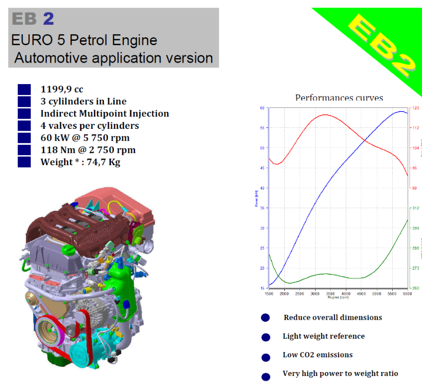

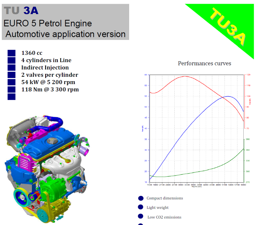

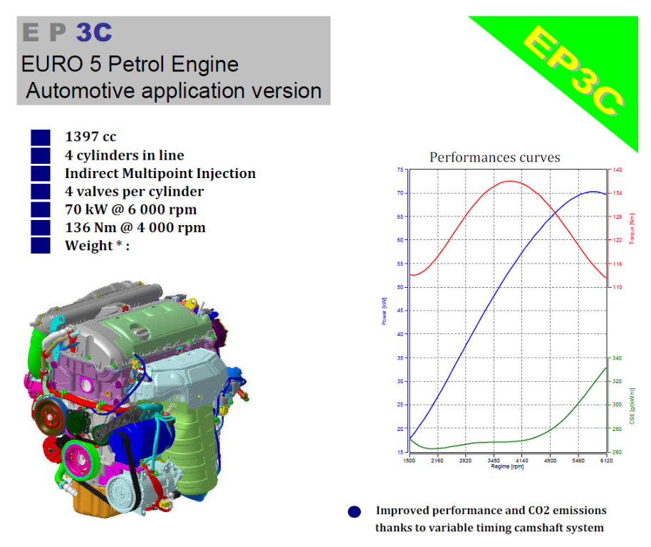

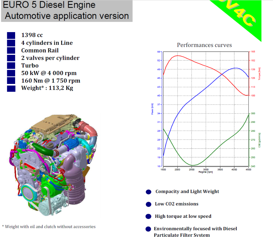

Bsfc bakarak konuşalım .
tu3 jp 300 gr/kwh litre başına güç 53 hp
ep3c 280 gr/ kwh litre başına güç 68 hp
eb2 290 gr/kwh litre başına güç 69 hp 30 kilo daha hafif
20 yılda pejo motorları bu kadar gelişmiş.

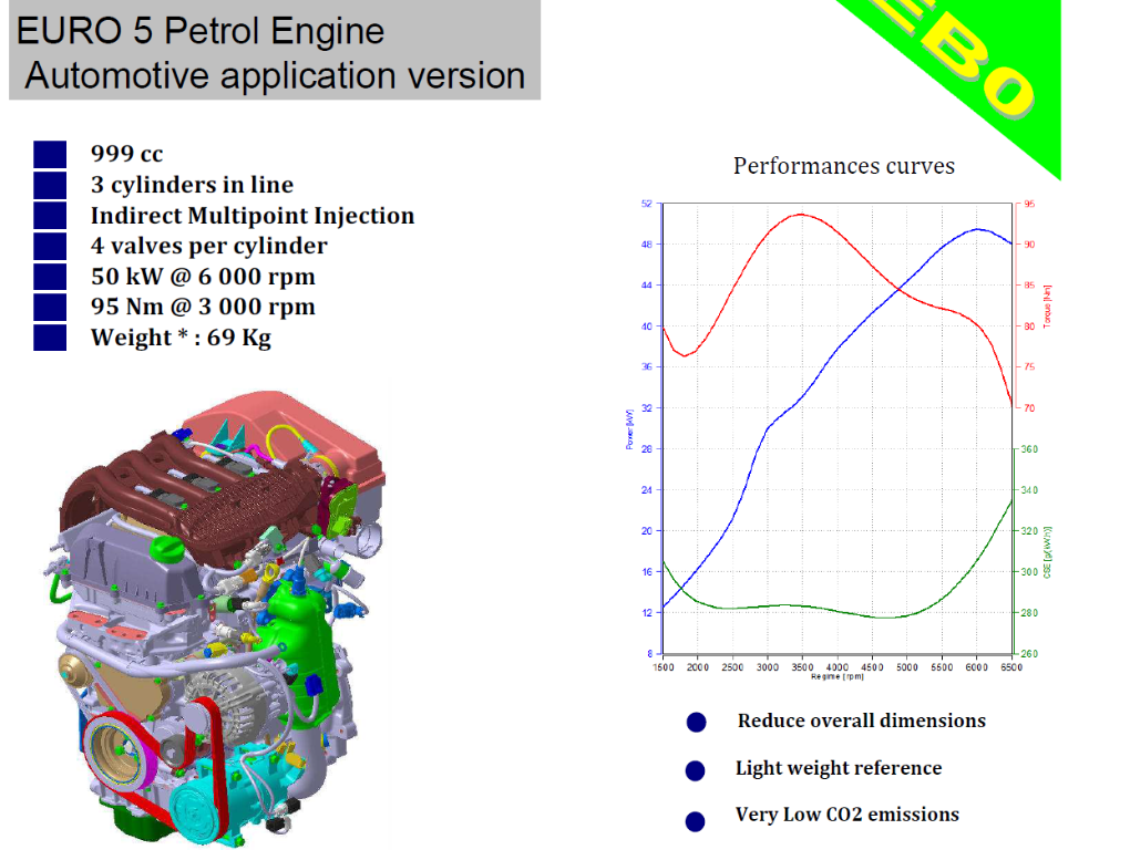

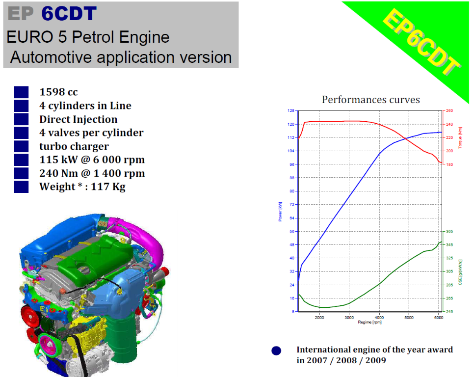

Şİmdi bu motorlar grafikleri.
Bunlar Citroen C3 eski ve yeni neslin kullandığı tüm motorlar. Hepsi benzinli hepsi . Termal verimlerini devir güç bandlşarını görebilirisniz.
Verimlilikleri için Grafikteki yeşil cizginin ne kadar aşağıda olduğuna bakmalısın.
