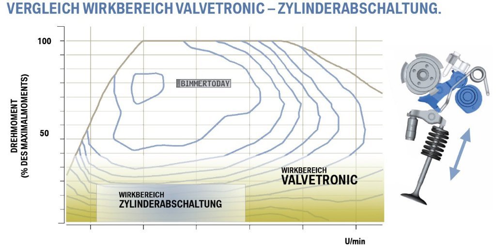

Ama işte bu arabalar zaten düşük güçlerinden dolayı bu noktalara ulaşıyorlar. altımızda 300 beygirlik turbo motor yok. Mesela bu çok güçlü bir turbo motorda , araçın motorunun en çok kullanıldığı alanı taramış. Araç 6 vitesli . 6 ncı vitesin yayını takip et. 2000 devirde sık sık motor 240 gram çizgisine giriyor.  İlla dip gaz basmasına gerek yok.  O eski kara düzen motorlar için geçerli idi. Valvetronik, Varyatör gibi etki elemanları var.  Daha az motor yükündede  verimli noktaya çıkabiliyorsun.
Buda valvetronik ne kadar etkilediğinin bir grafiği. En düşük tüketimi kapsayan son 3 alan motor yükünün neredeyse %45 nde

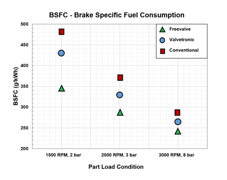

Burda ise Normal valf, Valvetronik ve elektrik kumandali Vallfin ne kadar tasarruf sağladığı gösterilmiş.  Düşük devirde yani şehir içi sürüşde konvansiyonel motora göre %10 - 15 daha az yaktırdığı görülüyor

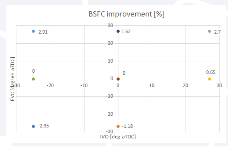

Buda VVTİ açısal değişiminin BSFC ne kadar etkilediğine bir başka örnek duruma göre + - %3 etkiliyor
