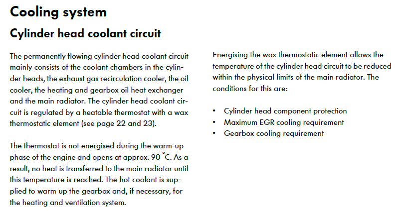

Ali Darbaz Dün saat 15:04 Paylaş Dün saat 15:04 Bu arabanın kendini eğit dökümanı. https://procarmanuals.com/wp-content/uploads/pdfs/ssp/ssp-565-the-amarok-2017.pdf Kitabı inceleyince ikinci nesil .0 tdi olduğu görülüyor. onunda kitabı bu : https://procarmanuals.com/wp-content/uploads/pdfs/ssp/ssp-495-30l-v6-tdi-engine-2-generation.pdf Motor suyu sıcaklığı 105 derecede tutmaya ayarlı imiş. Ayrıca Motor yağı sıcaklığıda 103 derece üstüne çıkınca yağ termostadı açılıyormuş. Senin yağ soğutucu bypass termostadıın arızalı olabiliir Yorum bağlantısı

Ali Darbaz Dün saat 15:23 Paylaş Dün saat 15:23 Muhammet öner yazdı: Tesekkur ederim zaten mak 90 100 km ile gidiyorum ama hafif ranpalarda bile suan yag sicakligi 116 civarina cikiyor rampa asagi 100 civarina dusuyor ama hafif rampalarda hararet 90da dik ranpalarda 105 e dogru gördüm Hocam bunu görmemişim. Verdiğin bu bilgiye göre kitapdaki veriler tutuyor. 103 derecede yağ termstadı kapandığı için 100 altına kolay kolay düşmez. 105 derece hararet zaten hedeflenen operasyonel çalışma sıcaklığı. 120 derece kısa süreli aşılabilir. Yorum bağlantısı
Mehmet Cihat Dün saat 15:23 Paylaş Dün saat 15:23 90 da yürümez zaten araba 88 de ortalama bi termostat açıldığını düşünürsek zaten 95-100 dereceler normal. Araçlar 100 dereceye kadar fan açmıyor genelde zaten Yorum bağlantısı
Ali Darbaz Dün saat 15:28 Paylaş Dün saat 15:28 (düzenlendi) Burda yazdığına göre termostat 90 derecede açılmaya başlıyor. 105 derecede kadar tutuluyormuş. Dün saat 15:33 tarihinde Ali Darbaz tarafından düzenlendi 1 Yorum bağlantısı
