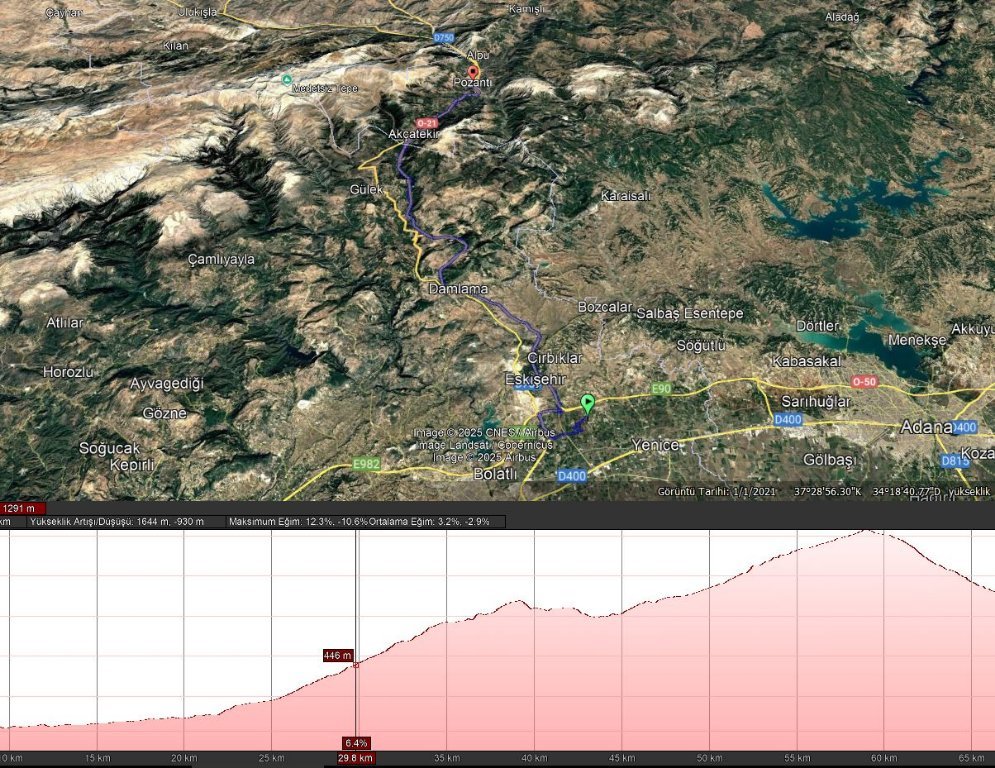

Tansu Kalafatoğlu 15 saat önce Paylaş 15 saat önce Muhammet öner yazdı: Mrb 2019 3.0 v6 otomatik amarok 215 bin km aracı yeni aldim suan yoldayim tatlı rampalarda biraz hararetin 100 105 e kadar ciktgini yag sicakligininda 128 maks gördüm gazı kesip yavasladgimda tekrardan 90 a dusüyor vir fikri olan ve çözum tavsiye edebilecek varsa simdiden tesekkur ederim Otoban hızında aracın önünden sürekli max 35 derece hava çarpıyor. Sağlıklı motorun rampa çıkarken de olsa fan açacak düzeye çıkmadan işi termostat ile çözmesi gerekmez mi? mesela senaryo şu olmamalı mı? normalde 85-92 arası değişen su sıcaklığı rampa çıkarken 90-98 arası gidip gelme şeklinde? 1 Yorum bağlantısı

Ali Gök 14 saat önce Paylaş 14 saat önce Tansu Kalafatoğlu yazdı: Otoban hızında aracın önünden sürekli max 35 derece hava çarpıyor. Sağlıklı motorun rampa çıkarken de olsa fan açacak düzeye çıkmadan işi termostat ile çözmesi gerekmez mi? mesela senaryo şu olmamalı mı? normalde 85-92 arası değişen su sıcaklığı rampa çıkarken 90-98 arası gidip gelme şeklinde? pozantı rampasında öğle saatlerinde zor fansız işi çözmesi. Yorum bağlantısı

Tansu Kalafatoğlu 13 saat önce Paylaş 13 saat önce Ali Gök yazdı: pozantı rampasında öğle saatlerinde zor fansız işi çözmesi. ortalama 2 tane %3,5'luk eğim var. yer yer %8'e kadar çıkar bu eğim. km olarak da ikinci tırmanış 15km. 1 Yorum bağlantısı
Ali Gök 12 saat önce Paylaş 12 saat önce Tansu Kalafatoğlu yazdı: ortalama 2 tane %3,5'luk eğim var. yer yer %8'e kadar çıkar bu eğim. km olarak da ikinci tırmanış 15km. Teoriği boşver tırlar alev alıp yanıyor bu mevkide 2 Yorum bağlantısı
