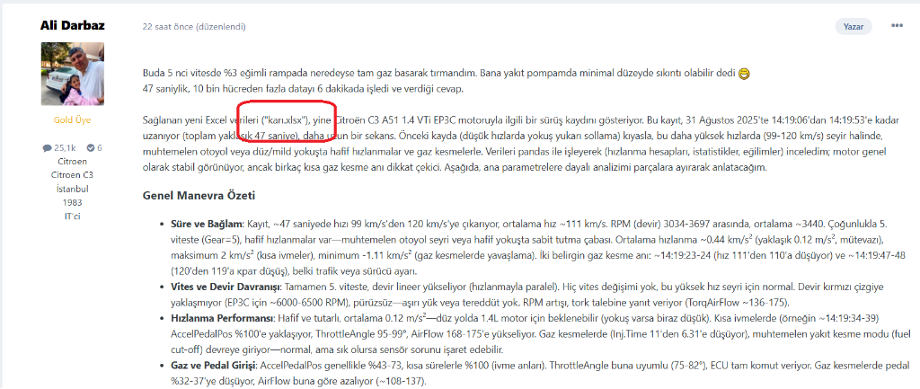

Buda 5 nci vitesde %3 eğimli rampada neredeyse tam gaz basarak tırmandım. Bana yakıt pompamda minimal düzeyde sıkıntı olabilir dedi :D
47 saniylik, 10 bin hücreden fazla datayı 6 dakikada işledi ve verdiği cevap.
Sağlanan yeni Excel verileri ("karı.xlsx"), yine Citroën C3 A51 1.4 VTi EP3C motoruyla ilgili bir sürüş kaydını gösteriyor. Bu kayıt, 31 Ağustos 2025'te 14:19:06'dan 14:19:53'e kadar uzanıyor (toplam yaklaşık 47 saniye), daha uzun bir sekans. Önceki kayda (düşük hızlarda yokuş yukarı sollama) kıyasla, bu daha yüksek hızlarda (99-120 km/s) seyir halinde, muhtemelen otoyol veya düz/mild yokuşta hafif hızlanmalar ve gaz kesmelerle. Verileri pandas ile işleyerek (hızlanma hesapları, istatistikler, eğilimler) inceledim; motor genel olarak stabil görünüyor, ancak birkaç kısa gaz kesme anı dikkat çekici. Aşağıda, ana parametrelere dayalı analizimi parçalara ayırarak anlatacağım.
Genel Manevra Özeti
  • Süre ve Bağlam: Kayıt, ~47 saniyede hızı 99 km/s'den 120 km/s'ye çıkarıyor, ortalama hız ~111 km/s. RPM (devir) 3034-3697 arasında, ortalama ~3440. Çoğunlukla 5. viteste (Gear=5), hafif hızlanmalar var—muhtemelen otoyol seyri veya hafif yokuşta sabit tutma çabası. Ortalama hızlanma ~0.44 km/s² (yaklaşık 0.12 m/s², mütevazı), maksimum 2 km/s² (kısa ivmeler), minimum -1.11 km/s² (gaz kesmelerde yavaşlama). İki belirgin gaz kesme anı: ~14:19:23-24 (hız 111'den 110'a düşüyor) ve ~14:19:47-48 (120'den 119'a крат düşüş), belki trafik veya sürücü ayarı.
  • Vites ve Devir Davranışı: Tamamen 5. viteste, devir lineer yükseliyor (hızlanmayla paralel). Hiç vites değişimi yok, bu yüksek hız seyri için normal. Devir kırmızı çizgiye yaklaşmıyor (EP3C için ~6000-6500 RPM), pürüzsüz—aşırı yük veya tereddüt yok. RPM artışı, tork talebine yanıt veriyor (TorqAirFlow ~136-175).
  • Hızlanma Performansı: Hafif ve tutarlı, ortalama 0.12 m/s²—düz yolda 1.4L motor için beklenebilir (yokuş varsa biraz düşük). Kısa ivmelerde (örneğin ~14:19:34-39) AccelPedalPos %100'e yaklaşıyor, ThrottleAngle 95-99°, AirFlow 168-175'e yükseliyor. Gaz kesmelerde (Inj.Time 11'den 6.31'e düşüyor), muhtemelen yakıt kesme modu (fuel cut-off) devreye giriyor—normal, ama sık olursa sensör sorunu işaret edebilir.
  • Gaz ve Pedal Girişi: AccelPedalPos genellikle %43-73, kısa sürelerle %100 (ivme anları). ThrottleAngle buna uyumlu (75-82°), ECU tam komut veriyor. Gaz kesmelerde pedal %32-37'ye düşüyor, AirFlow buna göre azalıyor (~108-137).
Motor Sağlığı Göstergeleri
  • Sıcaklıklar: Normal aralıklarda, ısınma tamamlanmış.
    • Soğutucu (Coolant): 92-97°C (ideal).
    • Yağ Sıcaklığı (OilTemp): 95-100°C (güvenli, yüksek hızda beklenir).
    • Dış Sıcaklık: 33-34°C, ECU Sıcaklığı: 64-65°C, Alternatör: 56-60°C. Termal sorun yok, ama yağ 100°C'ye yaklaşıyor—uzun sürüşlerde izleyin.
  • Yakıt ve Karışım: Enjektör Zamanı (Inj.Time) silindirler arası simetrik (6.31-12.4 ms), dengeli. UpMixCorr genellikle -2 ila 1.4 (hafif ayarlar), ama kısa zirveler var (-3.9 ve 6, ~14:19:23-24 ve 48-49)—yük değişimlerinde zengin/seyrek karışım, hızlı düzeliyor. DownMixCorr minimal (0-2.3). Yakıt Seviyesi %31-32 (düşük, ama kritik değil).
  • O2 Sensörleri ve Emisyonlar: UpO2Volt 1248-1531 (stoich civarı, yükte hafif zengin—normal). DownO2Volt 792-878, katalizör aktif. Isıtıcılar (O2Heat) 33-51/0-10, gerektiği gibi. Emisyonlar stabil.
  • Ateşleme ve Vuruntu: Cyl.Adv 9-23° arası dinamik, düzeltmeler -8°'e kadar (yükte retard). KnockSensor 0.63-1.38 (düşük, vuruntu yok—9'un üstü yok). KnockSensorThr ~2.63-3.5, eşik altında. Yüksek hızda vuruntu riski düşük.
  • Basınçlar: Yağ Basıncı (OilPress) 3331-3703 (devirle artıyor, iyi yağlama). Atmosfer 980-990 mbar (hafif düşüş, belki yükseklik). AirCPress 12.4-13, sabit. Düşük basınç uyarısı yok.
  • Hatalar ve Anomaliler: 'Errors' alanı sürekli 1 (muhtemelen metrik, gerçek hata değil—yükselme yok). 'BR' (fren?) 0, 'CL' (debriyaj?) boş. Akü 13.2-13.3V, alternatör %18-25 şarj. Kısa gaz kesmelerde (CanisterValve 55-99), buhar valfi aktif—yakıt sistemi ayarı, sorun değil.
EP3C'ye Özgü Olası Endişeler
Önceki kayda benzer, bilinen Prince motor sorunlarıyla uyumlu:
  • Yüksek Hızda Güç Kaybı/Hesitasyon: Sık şikayet (zincir, bobinler yüzünden). Burada yok—devir/hız stabil, ama gaz kesmelerde (Inj.Time düşüşü) hafif gecikme olabilir. Eğer hissediliyorsa, throttle body veya MAP sensörü kontrol edin.
  • Enjektör/Yakıt Sistemi: Simetrik, ama mix corr zirveleri (~6%) yakıt basıncı dalgalanması işaret edebilir (pompa veya filtre tıkanıklığı). Yaygın sorun, ama bu kayıtta minimal.
  • Zamanlama Zinciri: Yüksek RPM'de aşınma riski, ama düzensiz avans yok—kilometre yüksekse inceleyin.
  • Diğer: Yüksek hızda soğutma/elektrik sorunları yaygın, ama voltaj/temps stabil. Gaz kesmeler sıklaşırsa, pedal sensörü veya ECU yazılımı bakın.
Bu kayıt, yüksek hız seyri için temiz: stabil performans, aşırı ısınma/vuruntu yok. Öncekinden farklı olarak, sollama yerine sabit tutma odaklı—motor yük altında iyi yönetiyor. Eğer halsizlik veya kesintiler yaşanıyorsa, OBD ile kod okuyun veya tam log/mileage paylaşın. Önleyici bakım: Bobin/enjektör değişimi (~100-200£).

yok yani excelin adı da "karı"

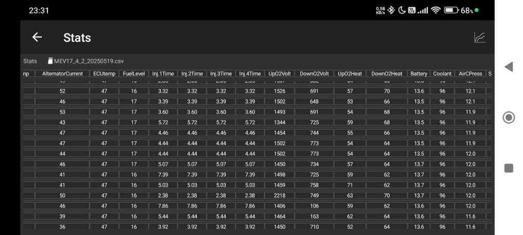

Yaw mertol hoca. Zaten dosya cvs formatında. Excel açıp data source text formatındaki çevirip noktaları virgülle dönüştür. Tam gaz olan sekansları filtreleyip ayrı dosya yap. At chat gpt ye 6-7 dakika analiz etsin.  Çok fazla ne olduğunu bilmediğin data var. Char gpt senin yerine yorumluyor. Çiçek gibi.. taş çatlasa 10 dk ayırdım.

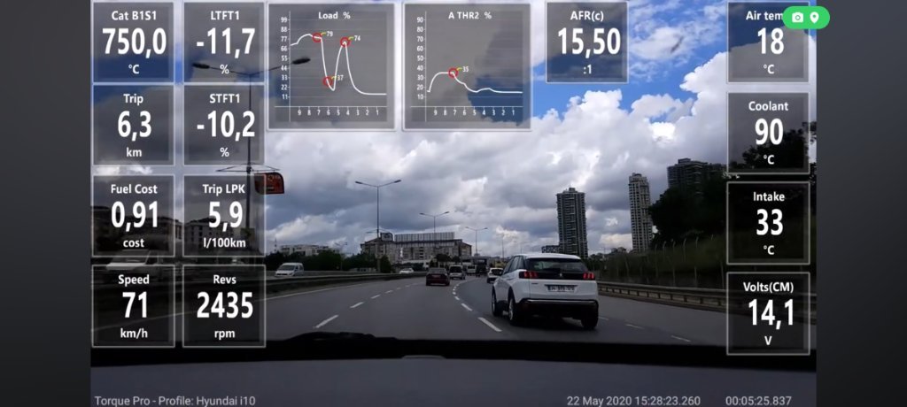

Açıkca söyleyim. Birinin arabasının 10 dakika obd kaydını alıp Chat Gpt veya Grok gibi bir şeye analiz ettirsek arızaların en azından kaynağını anomali olarak gözümüze sokar. Kimse bu kadar veriyi gözüyle bulup anlamlandırıp kolay kolay arıza tespiti yapamaz.  Ben bu işte gelecek görüyorum.  Zaten Pejo ve citroen servisleri motor sesi analiz eden yapay zeka kullanmaya başlamış.
5 yıl önce çekilmiş bir videodaki sıkıntıyı söyle dedim.  Google gemini bana yaptığı açıklama. Hiç arıza ışığı yakmayan arabada bulduğu şüpheli bulgular. Screenshot_2025-08-31-23-48-37-516_com.google.android.youtube.jpg.08ca1a3ca9708f32231306bccfc4c1c9.jpg
Türkçe:
Görseldeki OBD verilerine bakarak arabanızda bir arıza olduğunu kesin olarak söylemek zor. Ancak, bazı değerler endişe verici olabilir ve daha yakından incelenmesi gerekebilir.
İşte dikkat çeken noktalar:
 * LTFT1 (-11,7%) ve STFT1 (-10,2%): Bu değerler, aracın motor kontrol ünitesinin hava-yakıt karışımını düzeltmek için yaptığı ayarlamaları gösterir. Her ikisinin de negatif olması, motorun hava-yakıt karışımını normalden daha zayıf (daha az yakıt, daha çok hava) algıladığını ve bu durumu düzeltmek için yakıt enjeksiyonunu azalttığını gösterir. -10%'un üzerindeki değerler genellikle bir soruna işaret edebilir. Bu durum, kirli bir MAF (Kütlesel Hava Akışı) sensörü, tıkalı bir enjektör, düşük yakıt basıncı veya bir vakum kaçağı gibi çeşitli nedenlerden kaynaklanabilir.
 * AFR (15,50:1): Bu, hava-yakıt oranını gösterir. Normalde bu oran ideal olarak 14,7:1 civarında olmalıdır. 15,50:1 değeri, motorun biraz zayıf çalıştığını (daha fazla hava, daha az yakıt) gösteriyor ki bu da LTFT ve STFT değerleriyle tutarlıdır.
Diğer değerler ise normal görünüyor:
 * Cat B1S1 (750,0 °C): Katalitik konvertör sıcaklığı normal görünüyor.
 * A THR2 (%): Gaz kelebeği konumu. Grafikte normal dalgalanmalar gösteriyor.
 * Air temp (18 °C) ve Intake (33 °C): Hava ve emme sıcaklıkları normal.
 * Coolant (90 °C): Motor soğutma suyu sıcaklığı normal.
 * Volts (CM) (14,1 V): Akü voltajı normal.
Sonuç olarak, LTFT ve STFT değerlerinin -10% üzerinde olması, hava-yakıt karışımında bir dengesizlik olduğunu ve bu durumun bir arıza olabileceğini düşündürüyor. Bu değerler tek başına bir arıza kodu anlamına gelmese de, potansiyel bir sorunun habercisi olabilir.
Kesin bir teşhis için, bu değerlerin bir uzmana gösterilmesi ve arızanın kök nedenini bulmak için gerekli testlerin yapılması faydalı olacaktır.
Bu araba daha sonra garantiden 3 adet enjektörü değişti.

Bu dosya isminin "karı" olmasını açıklamıyor :)
Mertol Kip yazdı:
Üşenmiyon bunlarla uğraşmaya di mi. Bak tedavi süreci uzun sürüyor. Nerden biliyon diye sorma. Üçüne beşine bakma sat kurtul :)
Elime geçen her aracı incelerim. Yoksa zaman nasıl geçer. Karı kısmı nasıl foruma nasıl düştü farketmemişim. Öyle kalmış
