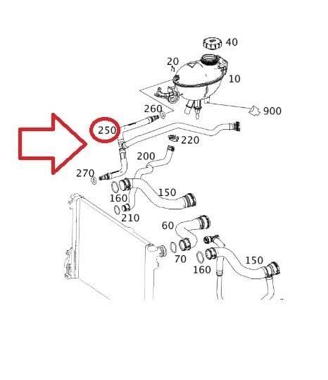

Mustafa Tüfekçi 14 Ekim 2025 Yazar Paylaş 14 Ekim 2025 Foto yok :/ Bakım günlüklerinde kaydı olsun. Devirdaim önceki sahibinde değişmişti, E180 lerin kronik sorunu da denebilir ömürlü parça da denebilir. Parça degisim tarihi yok ama kader midir bilmem yine bir kırmızı antifiriz vakası. Aldığım her Mercedesin ne hikmetse olması gereken mavi antifiriz yerine kırmızı koyulması :/ Tek temenni çok uzun süre içinde kalmamış olması olsa da aklımı kurcalıyordu. Biraz zamansızlık biraz da başka arıza vs olacak mı diye test ve kontrolleri yapıyordum. Yedek su depo kapağında belli belirsiz antifiriz izleri vardı. Kapağı inceledigimde contasinin özelliği zayıflamis ve depoya oturan yerde hafif aşınmalar vardı. Yeni kapak aldım swag marka alman malı. Orjinal kapak alacaktım ama depo da swag ile yenilenmiş gördüm. Orjinal kapak sipariş usulü temin ediliyor stokta yoktu İzmit mercanlar yedek parcacıda. Neyse bu gün işim az diye sanayiye kontrole gittim ustama. Yakında Sıla yolu yapacağım için kontrollerini yapalım lifte alalım diye. Daha dükkana girdiğim de antifiriz kırmızı diyince yüzünü ekşitti. üst muhafaza kapağını sökerken radyatör geri dönüş rekoru tık diye elimize geldi. bahane oldu a2125103925 parça nolu radyatör geri dönüş borusunu orjinali ile değiştik. Soğutma sistemini su ile temizleyip komple kırmızı antifirizden arındırdik. Mavi antifirizimiz damarlarına zerk olundu. Swag yedek depo kapağı 500 TL Yıldızlı radyatör dönüş hortum 3400tl Castrol radiocool mavi antifiriz 600 TL 400 TL işçilik. Dipnot. Mercedes 2014 6. Ay sonrası araçlarda yeni pempe antifriz e geçmiş. Servis de dahil çoğu yeni model ki bu 213 kasa sonrası denebilir kırmızı antifiriz koyuyor . Hatta chat gpt bile kırmızı koy diyor. Genel tavsiye mavi antifiriz kullanılması yönünde. Mb 325.6 onaylı antifiriz kırmızı yeni modeller 2014 sonrası. Öncesinde MB 325.0 onaylı mavi antifiriz 2014 öncesi Benzinli modeller için. Forum yapay zekası @Zonno Usta senin fikrin nedir sorarım 5 Yorum bağlantısı
