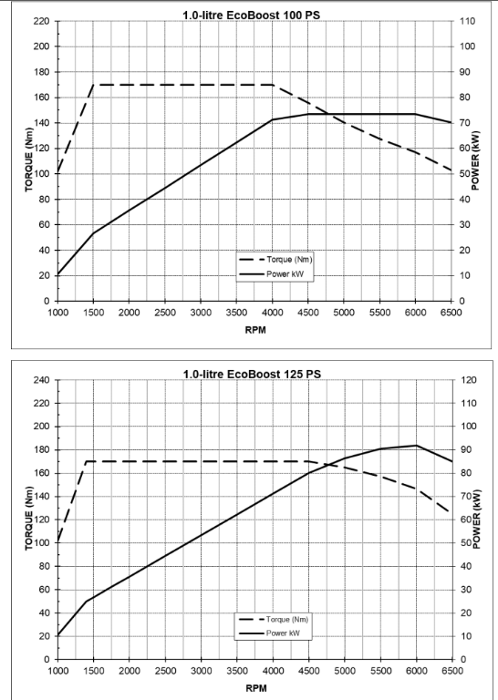

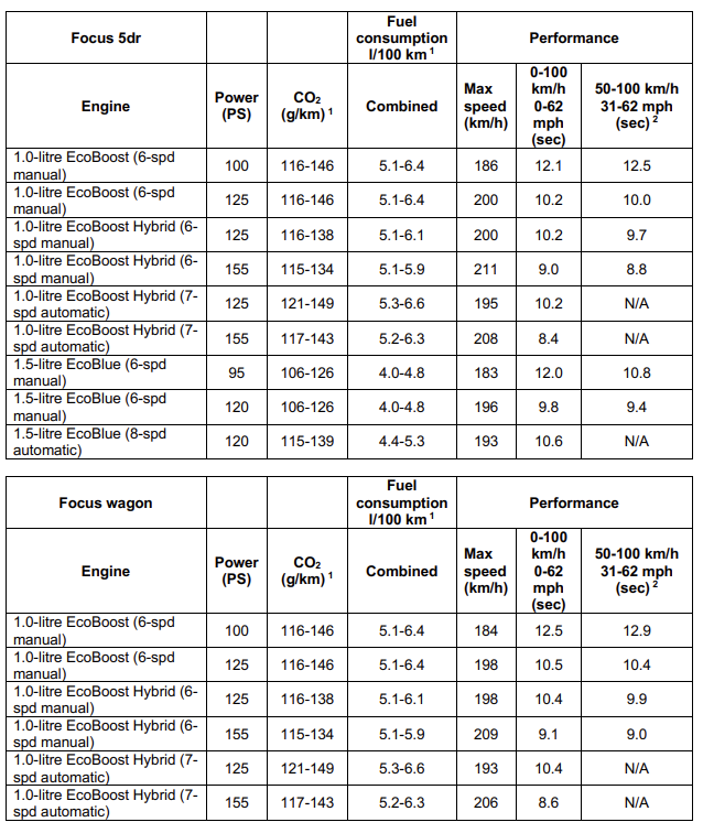

Burada yakıt tüketimi var.  Motorun gücü 170 newton torkda limitlenmiş. Overboost gibi bişey yok artık. Heralde motoru daha dayanıklı kılmak için böyle bir karar almışlar. 100 hp ile 125 hp arasındaki tek fark, maksimum tork devrinin bitişinin 4000 devirde 4500 devire çekilmesi olmuş.
2023 modelde dizel 1.5 in gücü 120den 115e, tork 300den 250e düşürüldü, emisyondan heralde.
