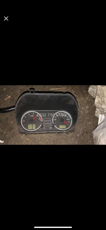

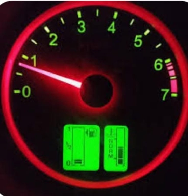

Ferit Gür 21 saat önce Paylaş 21 saat önce Merhaba, 2006 model makyajsız kasa fiestamdaki takometrede devir max 5500. Ancak bazı aynı tip takometrelerde 7000 devir olanını görüyorum. Bu farkın sebebi nedir. 7000 olanları dizel sanıyordum ama benzinlide de gördüm. Aynı model yılı ve aynı donanıma sahip ikisi de arabanın orijinal kendi kadranı biri 5500 diğeri 7000 rpm. Yorum bağlantısı
Mehmet Cihat 21 saat önce Paylaş 21 saat önce normalde benim bildiğim 5500 dizelin 7000 benzinlinin olması lazım 3 Yorum bağlantısı
Murat Sahın 21 saat önce Paylaş 21 saat önce Mehmet Cihat yazdı: normalde benim bildiğim 5500 dizelin 7000 benzinlinin olması lazım Bende böyle biliyorum Yorum bağlantısı
Alptuğ Özcan 21 saat önce Paylaş 21 saat önce Bende öyle biliyorum. Düşük olan Dizel Yüksek olan Benzin Yorum bağlantısı
Cem Işık 21 saat önce Paylaş 21 saat önce Düşük olan dizel, yüksek olan benzinlinindir. Tersi şekilde görüldüyse çıkma olarak takmışlardır sanırım. Dizel az devir çevirir. 4 Yorum bağlantısı
Ferit Gür 21 saat önce Yazar Paylaş 21 saat önce Benimki 5500 rpm ama benzinli 🤷♂️ bildiğim kadarıyla da orjinal Yorum bağlantısı
Ferit Gür 20 saat önce Yazar Paylaş 20 saat önce Hey allahım ya ben kadran ışıklarını beyaz yapmıştım. Riske etmemek için de hurda bir kadran bulup onum zeminini kullanmıştım o da meğer dizelinkiymiş 😂😂 teşekkür ederim hepinize 1 5 1 Yorum bağlantısı

Ferit Gür 20 saat önce Yazar Paylaş 20 saat önce Oğuzkan Işık yazdı: Obd ile bağlanıp deneyebilirsiniz devir saatinin gerçekliğini Hatırladım hocam ilk taktığımda obd ve test menüsünden kontrol yaptığımda ibreyle tutmuyordu neyse deyip bırakmıştım meğer sebebi buymuş. Fırsat bulunca kendi zeminini geri takarım 👍 Yorum bağlantısı

Oğuzkan Işık 19 saat önce Paylaş 19 saat önce Ferit Gür yazdı: Hatırladım hocam ilk taktığımda obd ve test menüsünden kontrol yaptığımda ibreyle tutmuyordu neyse deyip bırakmıştım meğer sebebi buymuş. Fırsat bulunca kendi zeminini geri takarım 👍 Zemini değiştirmeniz doğru sonuç vermez. Göstergeyi komple değiştirmeniz lazım. 1 Yorum bağlantısı
