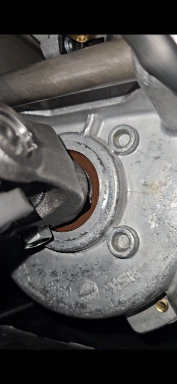

Coşku Mert 10 saat önce Paylaş 10 saat önce direksiyon mafsali tabanda kaplama veya plastik kapak gibi bi yere carpiyor gibi geldi arac calismiyorken cevirince direksiyonda bosluk hissi var mi? Yorum bağlantısı
Sedat Oral 10 saat önce Yazar Paylaş 10 saat önce Coşku Mert yazdı: direksiyon mafsali tabanda kaplama veya plastik kapak gibi bi yere carpiyor gibi geldi arac calismiyorken cevirince direksiyonda bosluk hissi var mi? Hayır boşluk hissi yok Yorum bağlantısı
Coşku Mert 10 saat önce Paylaş 10 saat önce biri direksiyonu çevirirken birisi de mili takip etsin. bence plastik bi yere carpma durumu var 1 Yorum bağlantısı
Sedat Oral 10 saat önce Yazar Paylaş 10 saat önce Döşemeyi kaldırıp mafsala bakmıştım görünürde çarpan herhangi bir şey yok. hatta mafsal somunlarını da sıkmayı düşündüm ama vidalarla oynamışlar deyip iyice garanti dışına itmesinler diye dokunmadım. Yorum bağlantısı
