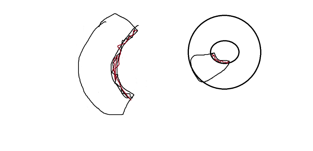

Merhabalar, Megane 2 1.4 authentique 2005 model aracım var, aylar önce yıllık bakımı yaptırdığım zaman alttakımı da yeniletmiştim. Disk, balata ve amortisörler değişti. Birkaç hafta sonra frenlerde aşırı ötme başladı. Sanki demir demire sürtüyor gibi balata komple bitmiş gibi. Arka frenlerde de araba tam dururken gıcırtı geliyordu. Ben tekrar ustanın yanına gittim ses yüzünden, kendisi balatanın yan sanayi olduğunu içindeki tellerin öttüğünü söyledi. Zımpara yaptı balatalara ve bir süre daha sesi geçti ama yeniden başladı ötme. En son parçacıya gittim durumu anlattım malının arkasında durmadı yeni balata satın aldım. Yeni balata daha iyi gibiydi ama aylar geçti şu anda yine fren sesleri o kadar yüksek ki trafikte frene basmaya korkar oldum.
Şimdi diyeceksiniz ki orijinal balata al kurtul ama şöyle bir problem var. Geçenlerde ne oluyor acaba diye sol ön tekerin kaliperi söktüm ve balataya baktım ki diş yapmış. Altta resimde göstermeye çalıştım, balata yüzeyi disk yüzeyinden büyük ve bu nedenle balata üstünde karaladığım kısım boşta kalıyor ve erimiyor. Geri kalan taraf inceldikçe burası kalın kalıyor ve diş yaparak balatanın et kalınlığı dediğimiz kısmına sürterek ses yapıyor büyük ihtimalle.
Parçayı verenler ya diski yanlış verdi ya balatayı. Balatayı iki defa değiştirdim aynı hatayı iki defa mı yaptılar. Diski yanlış verdilerse elimde fatura falan yok parçacı kabul etmeyecektir ve büyük masraf olacaktır bana. Orijinal balata ve disk kalınlıkları kaç mm olduğunu nereden öğrenebilirim? Eğer disk yanlışsa diske uygun balata koyup devam edebilir miyim?
Yorumlarınızı bekliyorum. Teşekkür ederim.
Anlattığınıza göre disk hatalı..

Diskin hatalı olduğunda emin olduktan sonra parçacıyla konuşup çözmeye çalışırım, daha sonra balataları da TRW ile değiştiririm teşekkürler.

Üstünkörü baktım yanlış görmediysem megane 2'lerde 2 tip disk var 280mm ve 240mm hatta bir markada 260mm olarakta vardı.. sizin problem disk ve balata uyumsuzluğu. diskin balatayla temas eden kısmını ölçüp eski balatanızı da alıp yeni balatayı o diskinize göre talep edebilirsiniz. eski balatayı almanız takma yerlerini karşılaştırmanız açısından daha iyi olacaktır.

O zaman anladığım kadarıyla tek tip disk yok, yani standarttan daha küçük olup da güvenlik açığı oluşturma durumu olmaz. Dediğiniz gibi uygun bir balata alırsak iş hallolur gibi
1.4 ile 1.6 balata ve diskleri farklı. Parçacıya bunu ısrarla belirtin.

Muhtemelen ufak disk vermişler
Corsanın disklerini değiştirirken başıma geldi
Diski değiştirdim balatayı taktım balata dışarda kaldı  eski ile yeniyi karşılaştırdığımda yeni diskin ufak olduğunu gördüm
Araçtan çıkan diskle beraber parçacıya gidip aynısını aldım

Yarın konuşacağım bakalım, parçacının hatasını kabul edeceğini düşünmüyorum bakalım durduk yere masraf çıktı

Benim problemim değiştireli aylar oldu ve ustam bunu takarken beni uyarmadı, yenisini alıp taktırmama rağmen.

renaultlarda disk ölçüleri yıllara göre değişebiliyor. benimde twingoda başıma geldi alıp taktım balata üzerine büyük geldi :)  clio 2 nin diski olmuştu yerine
balata bir şekilde diskin dışında kalır ise diskin yüzeyine değil de dış çapına teams ediyor ise riski var, çatlatabilir ciddi sorun yaşatabilir, sıkışabilir. her ne olmuşsa doğru tip disk tir balatadır başka yerde doğrusna dönülmeli
