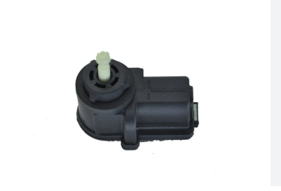

Mehmet Ozyurek 9 Eylül 2025 Paylaş 9 Eylül 2025 Far yükseklik ayar motoru yerinden çıkmıştır. Ancak bir yerde durması gerekirdi.. Belki de durmadığı için yerinden çıkmıştır.. Farı söküp bakman lazım. sökmeden görmen zor. 1 Yorum bağlantısı
Bekir Çelik 9 Eylül 2025 Yazar Paylaş 9 Eylül 2025 Mehmet Ozyurek yazdı: Far yükseklik ayar motoru yerinden çıkmıştır. Ancak bir yerde durması gerekirdi.. Belki de durmadığı için yerinden çıkmıştır.. Farı söküp bakman lazım. sökmeden görmen zor. Farı soküp soketleri kontrol edeyim de. Yükseklik ayar motorunu görsem tanır mıyım bilmiyorum. Bir bakayım abi. Yorum bağlantısı
Ömer Sarıgül 9 Eylül 2025 Paylaş 9 Eylül 2025 Far yükseklik ayar motoru içini sök ayar dirençleri var temizle tak düzeliyor. Söküp dağıtınca geri takarken diğer sağlam tarafı referans alarak sıfırlama yapmak gerekiyor yoksa biri aşağı biri yukarı şaşı olur düzen tutmaz. Focusumda vardı böyle sorun çokta kolay değildi söküp takması el zor giriyor diye hatırlıyorum. Tabi elimden kaçamadı yenisini almadan tamir etmiştim 2 3 yıldır sağlam çalışıyor hâlâ 1 Yorum bağlantısı
