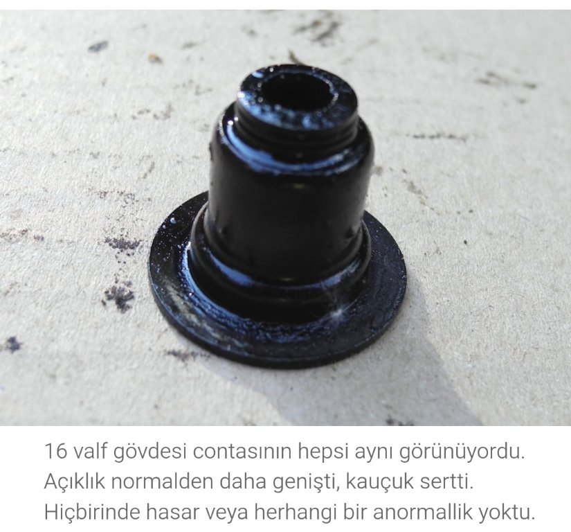

Senin motorunun yağ yakma sebebi aha bu resimdeki parça.
16 tane var hepsi değişecek. Tuzla Işık Bmw yapıyor. Silindir kapağını sökmeden motor arabada iken yapar.
Aynı araba aynı motor aynı şikayet. Msk yani resimdeki valf contaları değişince 3500 km olmuş yağ eksilmedi diyor kullanıcı.

Rus ustalar adamı kandırmış. Sadece resimdeki parca değişerek yani valf contası değişerek sorun giderilmiş.
Ama yinede zincir mincir herşeyi değiştirmiş. Fakat aşınma görememiş.

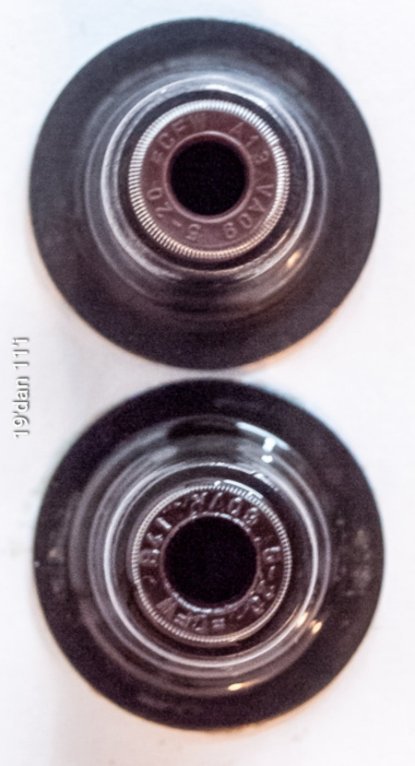

Bu da son.
Resme bakarsam biri yeni diğeri eski nerden yağ kaçıyor anlarsın.
1000 kmde 0.5 litre yağ yakıyormuş.
