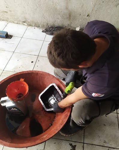

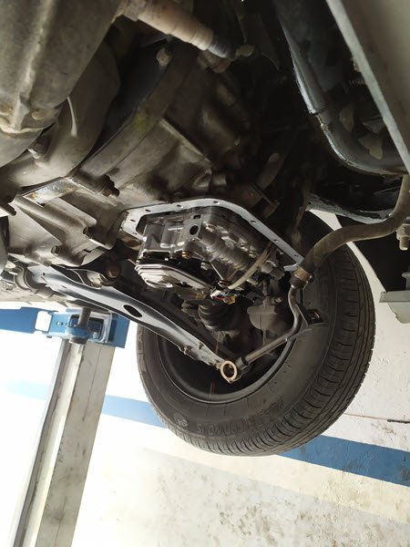

Aracın şanzıman bakımını nihayet yaptırdım. 3 lt yağ kullandık MotulCVT. Karteri söktürdüm. Şanzıman filtresini de değiştirdik. Çıkan yağ yeniydi, ama ESKİ filtre orijinal gibiydi.

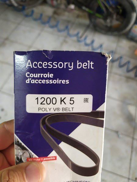

Motor yağı, hava filtresi, yağ filtresi, polen filtresi, V kayışı değişti.

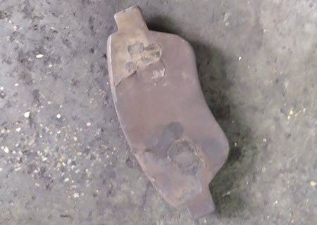

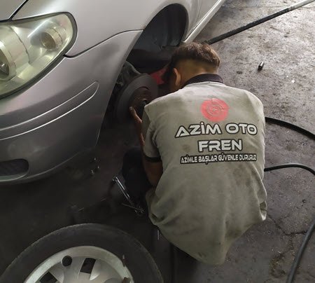

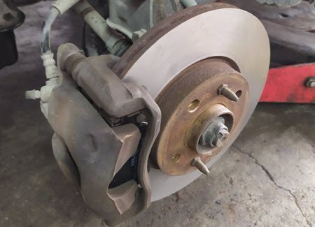

Sağ ön tekerden ötme sesi geliyordu, el freni de kaçırıyordu. Onları da hallettik. Ön iki disk tornaya verildi. 500 TL. Birisi çatlamıştı balatanın. Balataları değiştirdik. KALE marka, çifti 800 TL. El freni ayarı yapıldı. Toplam işçilik 1000 TL. Frenci maliyeti: 2300 TL.

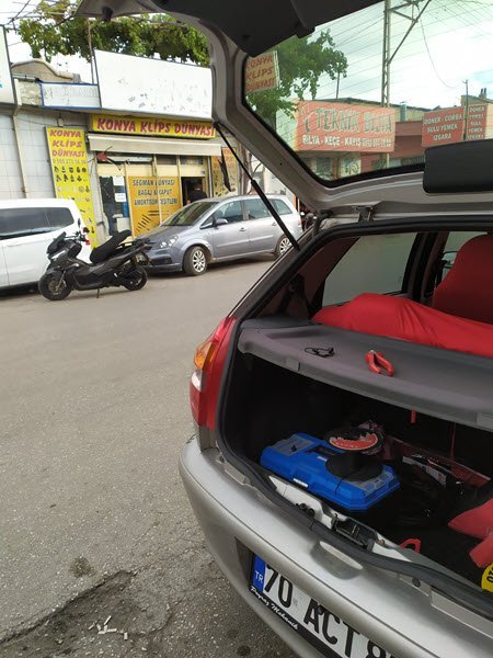

Pandizotun klipsleri eskimişti, kırıktı. İpi kopmuştu, tel maşa tutturulmuştu. Klips Dünyası'ndan Mülayim kardeş iki dakikada dükkanın önünde halletti, komple yeniledi. 230 TL

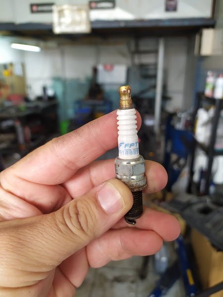

Soru 2: Bujileri kontrol etmek istedim, söktürdüm. Çıkan bujinin seri nosuna baktım 1.4 16v içinmiş. Benim araç 1.2 16v. Bilerek ya da bilmeyerek takıp geçmişler. Bize uygun olanını sipariş geçtim. Sizce üzerindeki bujinin ne gibi eksisi olur ateşlemeye?

Orjinal kitabında 30 bin diyordu diye gördüm. babamıın torpidoda hala duruyor bakarım.   Ancak karter niye sökülüyor ki? yağ normal değişiyor. filtre de akünün altında.

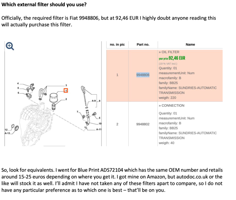

How much oil does the gearbox take?
The gearbox uses 3.6 litres of oil. 3.6 litres. Yes, the Haynes manual states 1.98 litre, but it’s wrong. The official fiat manual, at least the one I have, is also wrong. We’ll get to this in the guide section.
Which external filter should you use?

Bujiyi araştırmak lazım. Takılmış olan buji daha iyi de olabilir.

Balatayı neden kale tercih ettiniz ? Eskiden iyiydi ama artık çabuk kavruluyor.

Yok hocam, aküyü sökmeden hallettik.
Karter sökülmeden değişecek yağ 2 litre kadar ancak sanırım. Karterin içinde kalan yağı da boşaltınca 3 lt - 3.2 lt kadar yağ değişmiş oluyor.

Üzerindeki bujinin kodu (55188857) yedek parçacılarda 1.4 16v olan motorlar için belirtilmiş. Benim motoru girince başka bir buji (46750545) çıkıyor.
Vakit darlığından uğraşamadım açıkçası, ustadakini taktık geçtik. Bir de takalım bakalım görelim bu nasılmış mantığıyla hareket ettim. Bakalım ne kadar götürecek.
Anladığım kadarıyla 40 bin km'de bir değişeceğiz. Adamların İspanya'da bulamadığı yağı biz burada nasıl bulalım. :)
Castrol de olurmuş da, ben @Mehmet Cihat arkadaşımızın aracında kullandığı MotulCVT'yi aldım. Sayfasında, aynı değerleri karşıladığını yazmıştı.
Şanzıman 3.6 litre yağ kullanıyor diyor. Biz filtredeki, karterdeki ve şanzımandaki yağı komple değiştirmeye çalıştık, 3 litreden fazla almadı yeni yağı. Hatta bendeki 4. şişe bir sonraki bakıma kullanmak üzere ayrıldı.
Görseldeki Fiat 9948806 filtre 1400 TL görünüyor. Çoğu sitede 2300 TL civarında.
300 liraya da şanzıman filtresi var Sakura mesela. Bunu kullanmanın bir zararı olur mu? İlla ki orijinali gibi olmaz da.

Balatayı değilde diski takip etmeli. Disk kale balatadan daha yumuşaktır muhtemelen disk daha erken bitebilir :)
Mehmet Cihat
Oğuzkan Işık yazdı:
evet kesinlikle öyle focusta kale balata vardı erimiyor balata :biggrin: ne öyle yumuşak balata mı olur kardeşim şimdi arabada bi balata var bi haftada jantlar kapkara balata tozu :D

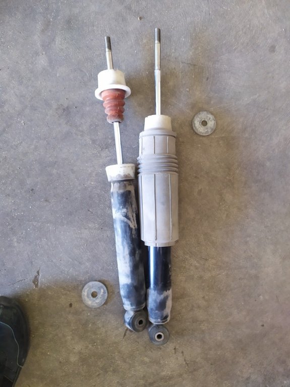

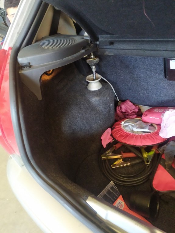

Arka armut takozlar ve amortisörler (SACHS) değişti. 2.800 TL parça, 3.000 TL işçilik. İşçilik bana yüksek geldi nedense. (Adana)

Eskiden malzeme + malzeme parası kadar da işçilik alırlardı, biraz fazla olmuş gibi.
